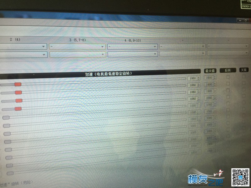

我是小白,cc3d飞控设置中怠速最大值需要设置么?有什么作用呢?求教

怠速,设置最小值就行,移动滑块,到电机刚刚怠速转动即可。目的就是避免油门摇杆在低位的空行程。最大值的作用是可以限制油门摇杆的最大响应行程,一般保持1900-2000即可,不必设置。调试时一定不要装桨。

请问这个最大值调高了是不是会烧掉电机

正常情况下,不会烧电机。正常情况是指电机、桨、电调、电池搭配合理。最大值最大也就是能发挥100%油门行程,不会有额外的增量。

所以最大值调到2000就可以了,对么?

移动滑块到电机刚开始转的那个值就是最佳的

可以。

我指的是最大值,调节后对飞行有没有影响
