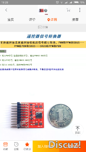

我买了一个乐迪的12通道的s.bus接收机,可是用的时候才发现,飞控可以用5个通道,换有几个通道是控制相机和云台以及电动脚架的,必须插接收机上面的,可是接收机就一个s.bus插口,那拿那么多的通道有什么用问个关于接收机的问题? 云台,飞控,乐迪,接收机,app 作者:gzjkym 272 问个关于接收机的问题? 云台,飞控,乐迪,接收机,app 作者:gzjkym 7748 ???

PPM、Sbus、PWM用转换器可以互相转换的

可是我最少需要10个通道才够用啊,5通道和7通道都被飞控占用了,剩下的云台俯仰.云台镜头锁定和跟随.脚架的收放,相机的拍照和拍摄,刚好需要10个通道,我看了转换的都是8通道的

不是转换的问题,要是用转换器的话,我不如直接用10通的PWM接收机就可以了,我问的是S-PUS就一个插口,搞12通道有什么意义?????

如果不够的话如楼上说的再加个飞控,12通道分配是n个模拟量+n个开关量。(比如1~7是模拟量通道,8~12是开关量通道),超出这个指标就要另想办法了

还是用SBUS和PWM一体的接收机就可以了,我看了一下X9D的接收机,X8R接收机,SBUS是1-8通道,插口的1-8变成9-16通道,这样就什么都够用了问个关于接收机的问题? 云台,飞控,乐迪,接收机,app 作者:gzjkym 6087
