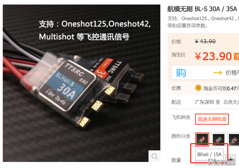

穿越机现在的1号电机不转,无论多大的油电机就是来回抖,不转,电调发烫的厉害。想买个新的电调。
第一张图片是现在的电调:
1.请问是电调烧了吗 ?
2.想买这个,请问这种电调好吗 ?
23.9元一个,15A电调

哈哈,这个电调不行啊。现在的问题您看是电调的原因吧 ?

是突然就这样还是电调一开始就无法驱动

别人卖我的机子,说是撞到东西了,然后就这样了
发表于 2018-2-22 16:56:35 | 显示全部楼层
单独一个电机会还是都会,单个电机会那应该是电调某个零件脱落导致缺相,无法驱动,就是电调的事。又或者是电机变形卡死无法转动,也可能是电机绕组断了,缺相导致,要排出电机问题就用万能表量量电机两两电机线是否有电阻或通路,还有电机是否堵转

好吧,身边暂时没有表,连电烙铁也没有 !我等老铁到了换个电机试试看,这样也能试试吧,谢谢 !
发表于 2018-2-23 09:10:49 | 显示全部楼层
入门三年多了。 我也是刚买万用表。没有其实也可以判断。把确定好的那边的电调换过来。看看情况就知道是电机还是电调问题了

用料就不太一样了,mos好坏还是有区别的。虽然都是开源的,一些固件不同,效率和反应也有区别。也不能否认有一些高性价比的良心电调存着
