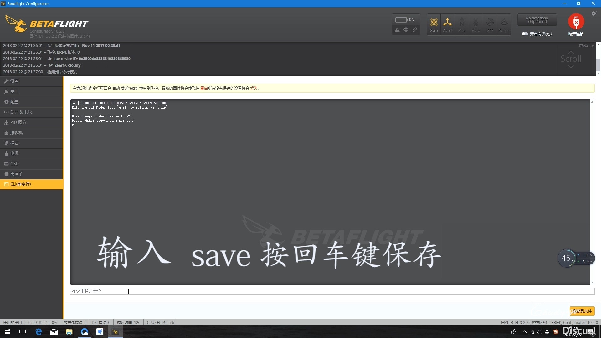

要想实现这个功能
第一:你的电调要支持DSHOT协议,一般BLS和32位的电调都可以
第二:电调固件 BLS需要16.67或者更高的固件,23位推荐刷到最新稳定版
第三:飞控的BF固件刷到3.2.0(rc5)或更高
【穿越机小功能】一步教你把穿越机的电机变成BB响ESC beeper 穿越机,飞控,电调,电机,固件 作者:多云 9898

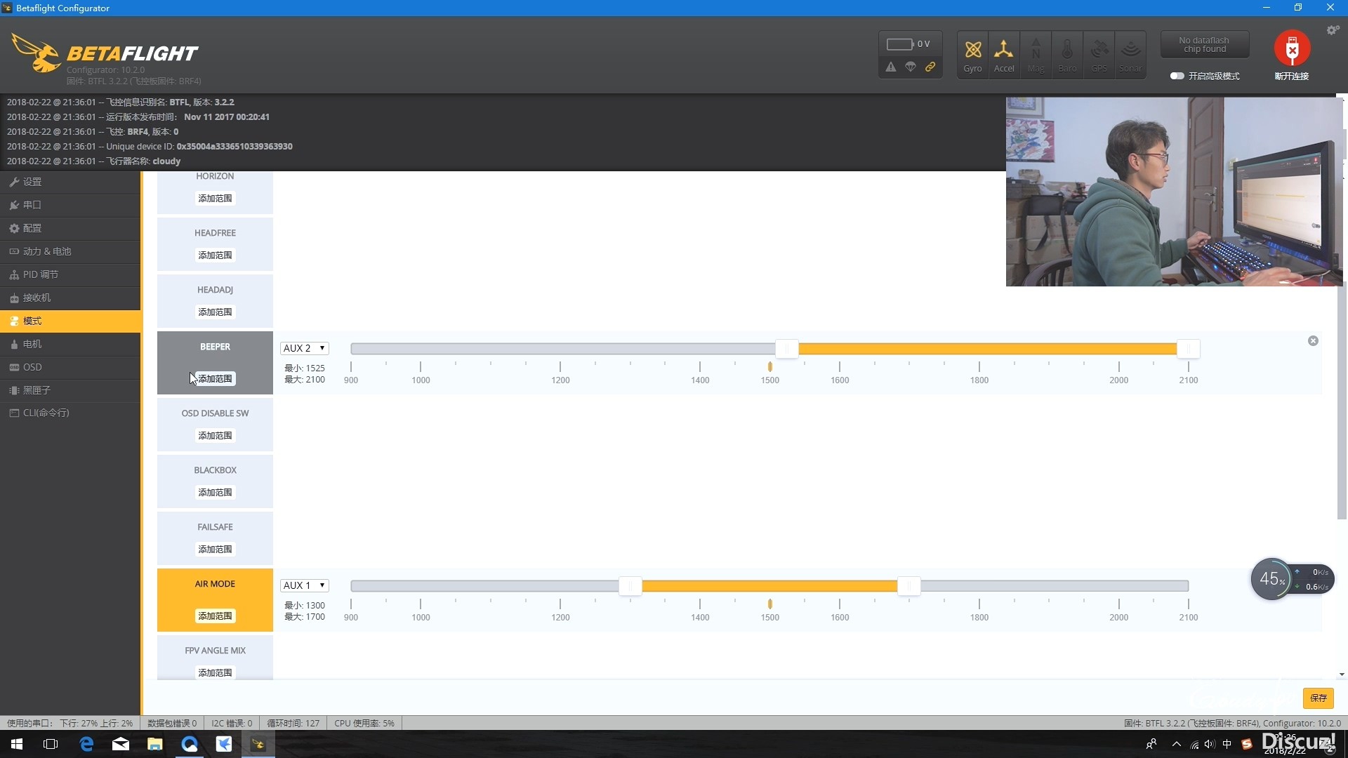

第四:你需要在地面站的模式里面设置一个控制的通道
【穿越机小功能】一步教你把穿越机的电机变成BB响ESC beeper 穿越机,飞控,电调,电机,固件 作者:多云 2828
第五:在命令行里输入 set beeper_dshot_beacon_tone=1
【穿越机小功能】一步教你把穿越机的电机变成BB响ESC beeper 穿越机,飞控,电调,电机,固件 作者:多云 8229
最后输入save 回车保存
【穿越机小功能】一步教你把穿越机的电机变成BB响ESC beeper 穿越机,飞控,电调,电机,固件 作者:多云 169
上电之后,你就能用拨杆控制电机报警了。
