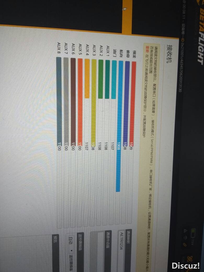

一直无法解锁 这个行程正常吗

设置油门最低1100
 楼主| 发表于 2018-2-26 19:07:22 | 显示全部楼层
beach5319 发表于 2018-2-26 18:56 无法解锁 iphone4无法解锁 作者:一般般 2101
设置油门最低1100
设置过不起作用
发表于 2018-2-26 19:08:08 | 显示全部楼层
一般般 发表于 2018-2-26 19:07 无法解锁 iphone4无法解锁 作者:beach5319 8126
设置过不起作用
那就不清楚了
发表于 2018-2-26 20:07:54 | 显示全部楼层
不懂帮顶
发表于 2018-2-26 20:15:07 | 显示全部楼层
这油门1100多是有点高了
现在都要用开关按钮解锁 不用油门了很不安全
发表于 2018-2-26 20:48:43 | 显示全部楼层
我经常碰到,一个是调油门行程二是重刷固件还有就是换着方法不停的开就ok
发表于 2018-2-26 21:41:55 | 显示全部楼层
行程多少都可以解锁,因为解锁范围是可以设置的,遥控调不了就在bf里面调吧,只要解锁通道信号在设置的范围里面且油门低于设置的最小值就可以解锁。这两个值都是可以自由设置的。
