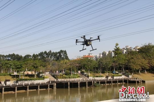

  中新网广州3月9日电 (蔡敏婕)9日,在220千伏的文平乙线现场,南方电网广东佛山供电局无人机团队所属的几架无人机在巡检输电线路,按照设定好的路径对线路进行自动巡检,并处理机体的起飞升降以及转变方向。
  与以往不同,巡线人员的双手并没有拿着操控无人机的遥控器,只需专心查看无人机实时拍摄回传的巡线影像即可,完成一基双回路杆塔的巡检仅需5分钟。

无人机自动处理机体的起飞升降以及转变方向 赵艳 摄
