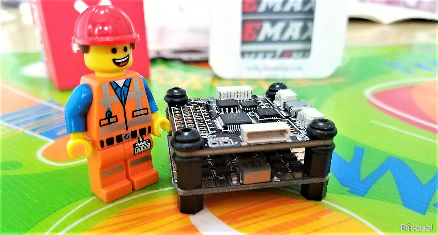

SPR F3(标准F3

5个纤维六角柱,一头公一头母的。4mm~5mm高度的,固定分电板或者四合一电调的。4个用1个备份。
5个纤维六角柱,两头母的。4mm~5mm高度的,支撑固定飞控板。4个用1个备份。

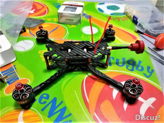

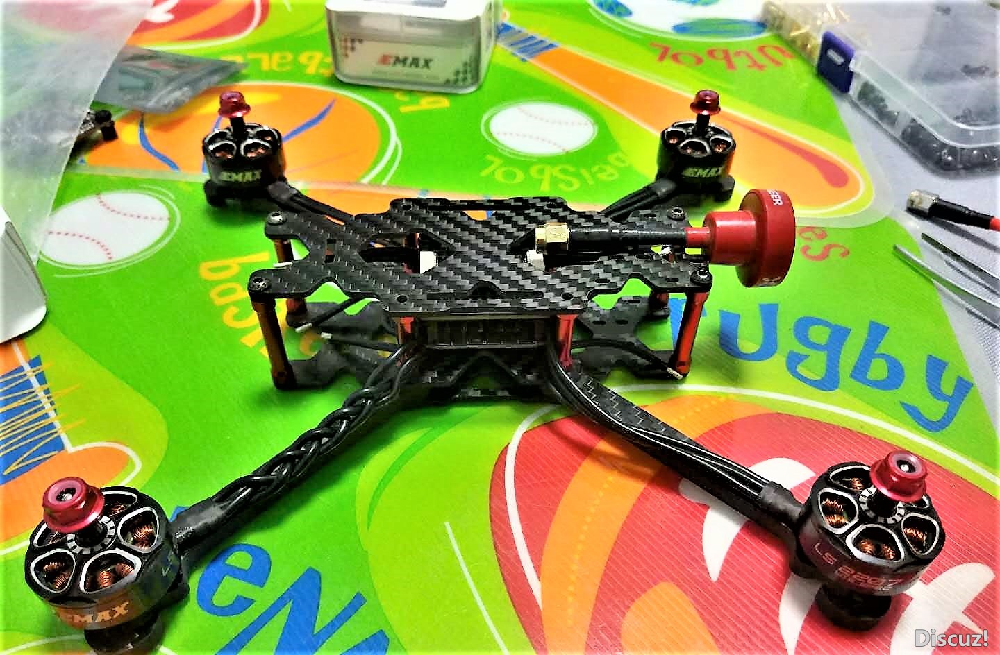

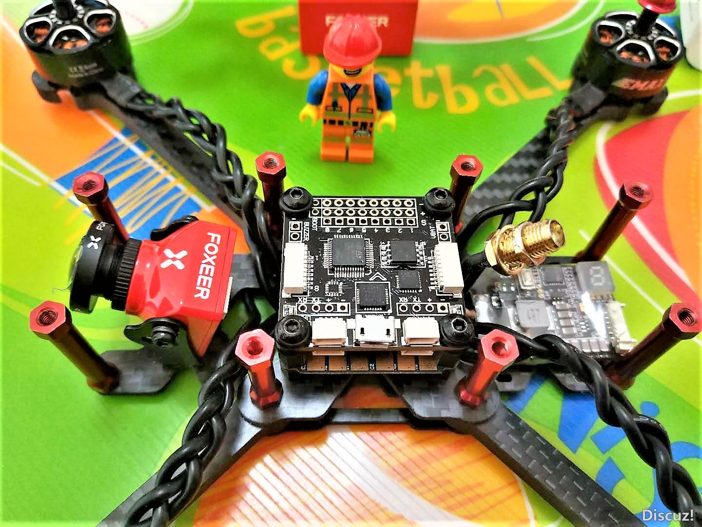

东西买回来首先是要考虑布局。烧包们可能来了第一件事就是剪线、焊接赶紧装上飞!你越心急,越出错。你先有个装两周的预期。这样你心就静下来了!有耐心慢慢装。第一步先摆摆位置。先把螺丝尼龙柱先拧上,线摆好,摄像头摆哪,图传摆哪,接收机放哪,先摆上。
十八式穿越大法——练习机装机贴 穿越机,电池,天线,图传,飞控 作者:宿宿-墨墨他爹 1242
都摆好了之后,主要看有没有干扰。你要是按照我的推荐买了大机架,应该谁和谁都碰不上。你装练习机先不要把东西都集中到一起,每个都分开,留一点空间。
十八式穿越大法——练习机装机贴 穿越机,电池,天线,图传,飞控 作者:宿宿-墨墨他爹 6346
天线的位置最值得推敲。无论你是直接伸到尾巴后面还是垂直放在机尾。都要考虑会不会被螺旋桨打到。最好是无论如何都达不到的位置是首选。
十八式穿越大法——练习机装机贴 穿越机,电池,天线,图传,飞控 作者:宿宿-墨墨他爹 1810
接收机位置是跟天线的位置有关的。虽然说你遥控器用的是2.4G信号,图传用的是5.8G信号理论上讲不会干扰到,但是实际上接收机会让图像出现横条,你的高功率图传天线会让接收机收到干扰。600mw功率已经相当强了!接收机才几mw
十八式穿越大法——练习机装机贴 穿越机,电池,天线,图传,飞控 作者:宿宿-墨墨他爹 3918
装机黑科技——天线角度。接收机的天线一般有两根,两根天线最好的布局是:两根天线互相垂直。如果你牛X用接收机加卫星的配置,四根天线最好角度一样,就像不倒钉的样子。这都是理论啦!实际上只要你两根天线不是一个方向,相互平行就行。不仅不能跟另一根天线平行,也最好不要跟图传天线平行。你的穿越机飞的不会太远,一般不会超过1KM。所以不管布天线,都是可以的!你越小心,你的飞机图像就越好,接收距离和抗干扰性能就会越好!接收机天线两根,图传天线一根。三根天线方向相互垂直。
十八式穿越大法——练习机装机贴 穿越机,电池,天线,图传,飞控 作者:宿宿-墨墨他爹 1249
另外,碳纤维是能够阻断信号的,信号无法穿过天纤维。天线离碳纤维越近,阻断的角度也就越大。所以天线应该尽量远离碳纤维结构。
十八式穿越大法——练习机装机贴 穿越机,电池,天线,图传,飞控 作者:宿宿-墨墨他爹 3358
理论讲完了!我看来看看实际情况。首先布置电机,这个没法改,最好确定先拧上。

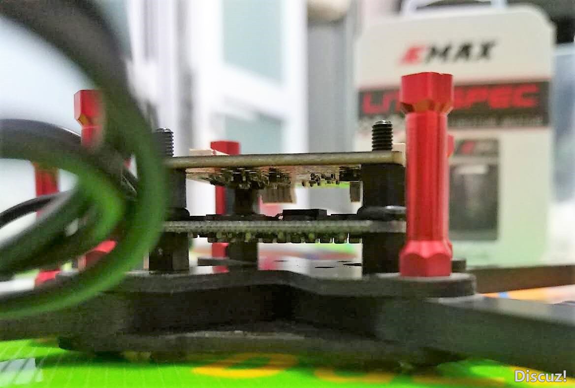

然后安装飞控和分电(或者四合一电调),一个关系飞行特性,一个是各种大线都包焊接在这块板上。电源线从分电上出来需要先固定一下再接电池,要不炸机电池直接就会拉坏焊盘。焊盘坏了我无所谓,就怕正负极碰一块打火,所以要先找好固定点。
十八式穿越大法——练习机装机贴 穿越机,电池,天线,图传,飞控 作者:宿宿-墨墨他爹 4495
PCB板之间要有距离,除了散热和防止积灰,干扰和震动也是考虑的问题。电调不用减震,飞控的陀螺仪娇贵,减震不好飞机各种抽风,特别是飞控版本越高,刷新率越高越难伺候。你看你用f4就比用f3费劲,原因就在于此。你买夏利和买宾利那伺候程度能一样吗!

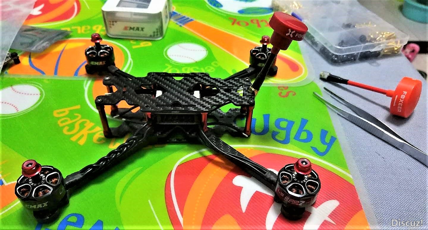

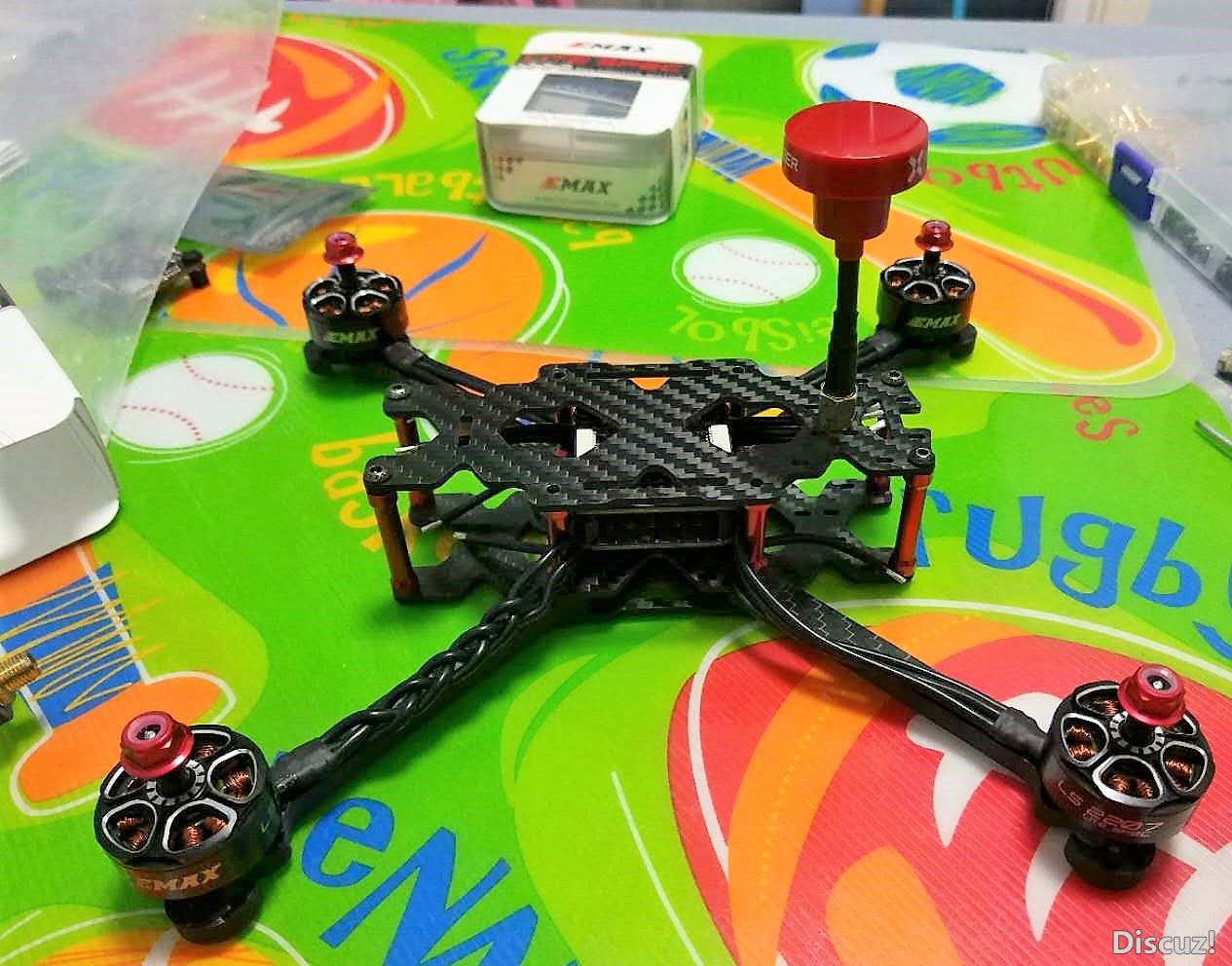

第二个难题就是摆放天线。垂直于机身放肯定是最方便的!但是这个架子机身空间有限,想要背电池,天线就不能垂直放或斜着放。飞free背电池合适,桨在中间,电池放上面,这样桨上下的重量差不多,中心离桨比较近适合翻滚。你也可以将电池挂在下面,中心低于桨很多,这样相当于自带自稳。正常姿态飞行比较稳定!
十八式穿越大法——练习机装机贴 穿越机,电池,天线,图传,飞控 作者:宿宿-墨墨他爹 4459
我要是背电池飞,天线最好是从尾巴伸出去,这样就能给飞机背部留下更大的空间,放个电池还能带个相机,把接收机的天线放两侧,互成90°,图传直着伸出去,这样三个天线都是90°了。

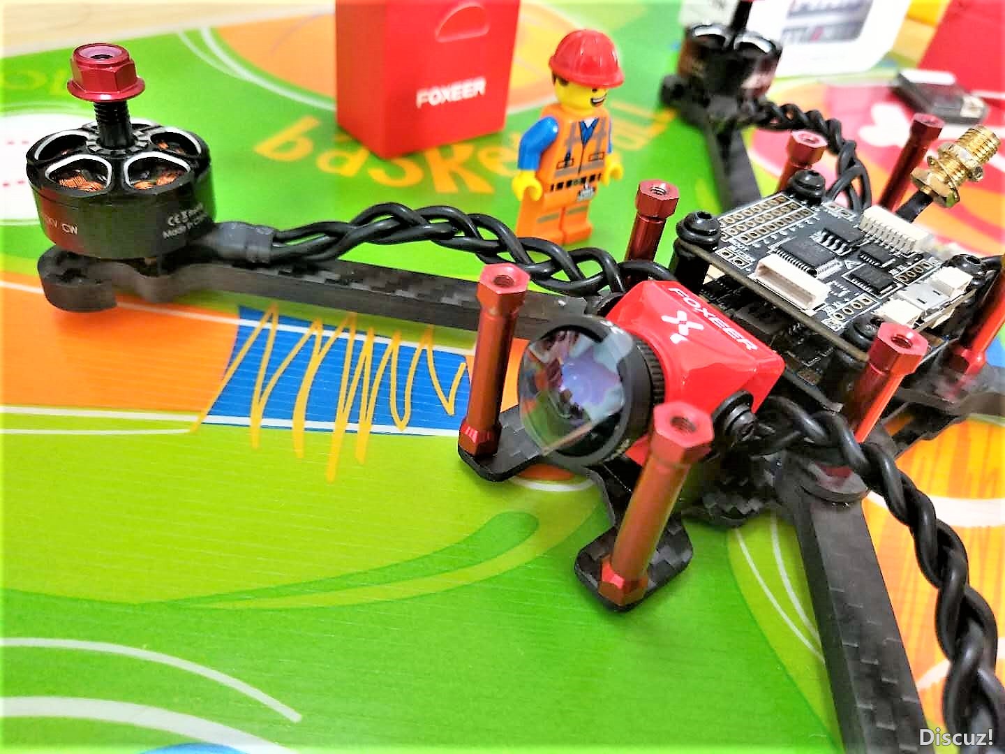

摄像头没啥悬念,一定是放在机头的位置。这个要装上调整一下角度试试,看看有没有碰到后面的线。角度小建议往后放点,炸机不会伤到摄像头。摄像头的固定看个人需求,架子上没有安装孔要先打眼,碳纤维打眼方便,咱们要求的精度又不算高。小号一字螺丝刀就能钻透。
十八式穿越大法——练习机装机贴 穿越机,电池,天线,图传,飞控 作者:宿宿-墨墨他爹 3494
所有这些碳纤维打眼、打磨、修改工作,都要在布局阶段搞定。你要是按上电气设备之后再发现哪里不合适再动碳纤维,碳纤维的碎屑就说不定飞哪去。飞到电路板里,搭在哪个芯片的引脚上,你都发现不了。不冒烟也不短路就是哪里不对,动不动就抽风。最后我用牙刷+酒精刷完了问题没了!

后面的图传和接收机位置也有讲究。最合理的配置是将图传放在下面,接受机放在上面。主要是为了散热考虑。再好的图传,只要你功率够大,发热一定不小。你散热片搞再大,都不如放个空气流通好的位置。知道我为啥非得推荐你买带线的图传了吧!放下面桨气流能够吹到图传帮助散热,有线还能把天线从上面伸出去。
十八式穿越大法——练习机装机贴 穿越机,电池,天线,图传,飞控 作者:宿宿-墨墨他爹 354
好啦!布局我能想到的就这些啦!在焊接前充分的考虑器件摆放问题能够避免一些不必要的麻烦。考虑越细,装机越容易。多摆摆,强迫自己整出三套方案来,你自然就能考虑全面了!

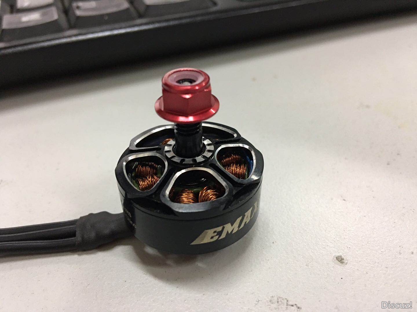

发表于 2018-3-12 14:33:17 | 显示全部楼层
电机线这样编挺好看。不过,是不是重量就上去了
发表于 2018-3-12 14:44:32 | 显示全部楼层
机架看起来很脆弱
 楼主| 发表于 2018-3-12 16:30:35 | 显示全部楼层
不编制重量也差不了多少!我主要是有编制情节十八式穿越大法——练习机装机贴 穿越机,电池,天线,图传,飞控 作者:宿宿-墨墨他爹 2800
