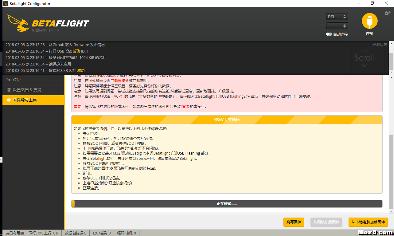

3.3.0到了,又一波刷机潮开始了,但是有个问题很让人困扰就是:
我!刷!不!进!去!
还在和DFU过不去么? 飞控,固件,免费,机架 作者:飞鸟翌 656
好吧,今天我们就来简单的解决掉这个问题。
大部分同学,是卡在Device Firmware Upgrade ,简称DFU,设备固件更新模式,由于需要系统自己转换正常的USB转串口通讯驱动,到DFU驱动,大部分时候系统自己就懵逼了,傻了转换不了,导致没法刷上驱动,于是重装系统啊,WIN10,WIN8啊,各种苦逼我就不说了……

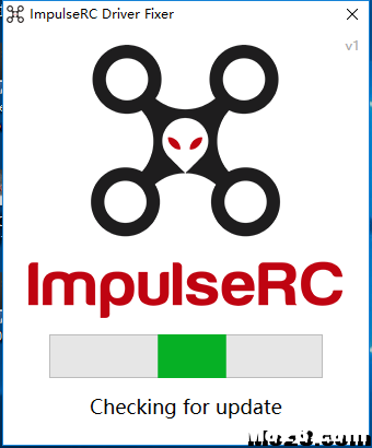

使用起来很简单,简单的来说,双击一下就可以了。
还在和DFU过不去么? 飞控,固件,免费,机架 作者:飞鸟翌 8045
先到
https://impulserc.com/pages/downloads
下载,第一个 driver fixer 驱动修复工具,并且提示如果不能运行,需要下载一个.net环境。
然后
1:把飞控用USB插上。
还在和DFU过不去么? 飞控,固件,免费,机架 作者:飞鸟翌 1944
2:双击程序以后,会自动运行更新
还在和DFU过不去么? 飞控,固件,免费,机架 作者:飞鸟翌 364
3:自动找到飞控……
还在和DFU过不去么? 飞控,固件,免费,机架 作者:飞鸟翌 9554
4:自动安装DFU驱动……
还在和DFU过不去么? 飞控,固件,免费,机架 作者:飞鸟翌 9975
最后会跳出一个驱动已更换的警告框,没事直接点击确定。
还在和DFU过不去么? 飞控,固件,免费,机架 作者:飞鸟翌 1579
然后你再看调参软件(可能需要重新打开一下)。嗯,已经找到DFU模式启动的飞控了,然后接下来就简单了吧。
额,总之一切都自动的,只要你双击一下就可以了,都不需要拆开机壳去按那个boot……刷好固件以后重新插拔一下USB,就可以正常启动飞控了,F3,F4,F7都试过没问题了嗯。
