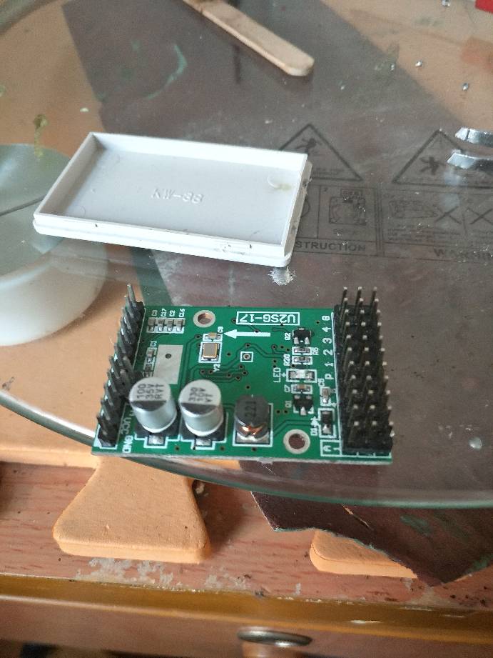

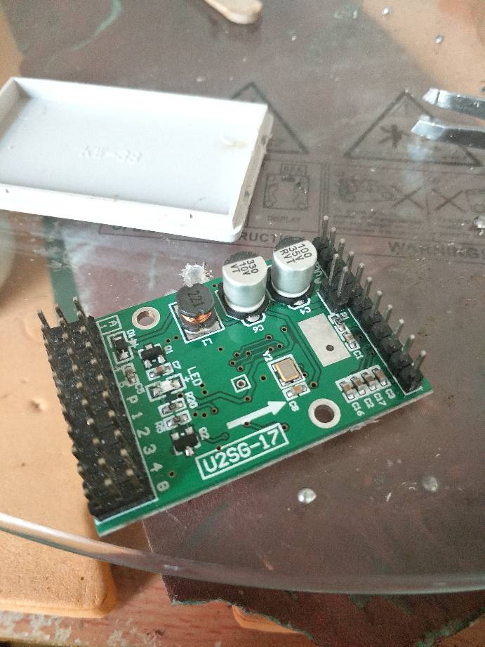

图像没了,12v电源每个A接口都是有的,摄像头输入端  I   针口有电压,图传输出端  O  没有电压,不知道哪个元件地方坏了,求飞友们帮忙分析分析,谢谢

LC滤波 这个部分坏的
我也是这个坏了  不管他一样用

那不是看不到osd拉
发表于 2018-3-16 17:07:35 | 显示全部楼层
osd是在5V部分的
外界12V电源 一样的
发表于 2018-3-16 17:09:22 | 显示全部楼层
就是12V电源不用内部LC滤波了  直接连在12V输入端即可

没有图像,个接口都有电源的
发表于 2018-4-18 10:43:56 | 显示全部楼层
那个跳针短接后没有电压,说明电流计那头的线烧断了,检查电流计到飞控上的红色线,或者黑色线,
