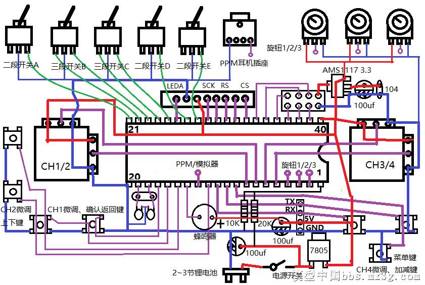

发表于 2018-10-14 00:10:31 | 显示全部楼层
楼主的遥控器用的是这个原理图和实物图做出来的嘛?
洞洞板制作了萝莉3代控、6通接收机、1s电调都是一次成功  作者:AIRSPEEDs 7802
洞洞板制作了萝莉3代控、6通接收机、1s电调都是一次成功  作者:AIRSPEEDs 4227

 楼主| 发表于 2018-10-24 12:35:20 | 显示全部楼层
AIRSPEEDs 发表于 2018-10-14 00:10 洞洞板制作了萝莉3代控、6通接收机、1s电调都是一次成功  作者:cwf2484 263
是的,就是这个图
