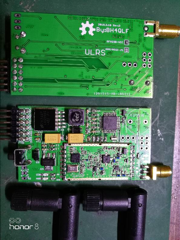

开源最强大的ULRS 433数传一体板焊接测试成功!!

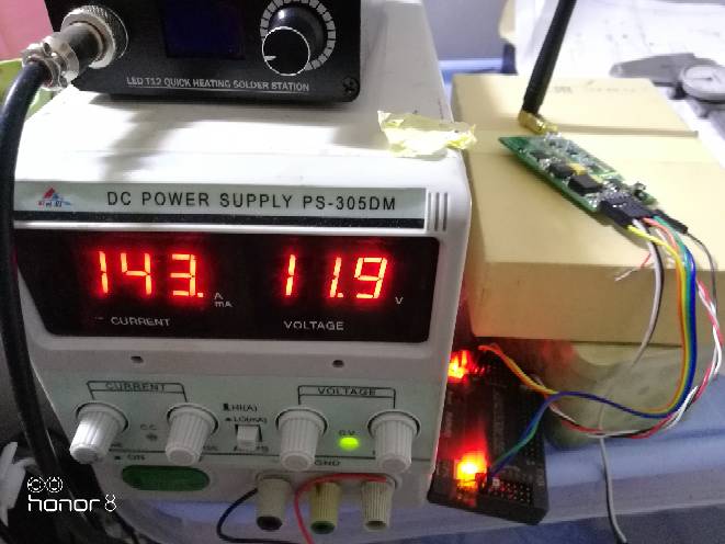

数传功能与apm飞控测试成功,配合完美!
接收端工作电流130~150mA
开源最强大的ULRS 433数传一体板焊接测试成功 飞控,开源,APM,什么为一体,什么然一体 作者:wcq12 1882
发射端电流430~500mA 与RFM23模块供电有关
总体发射功率约800mW~1W之间

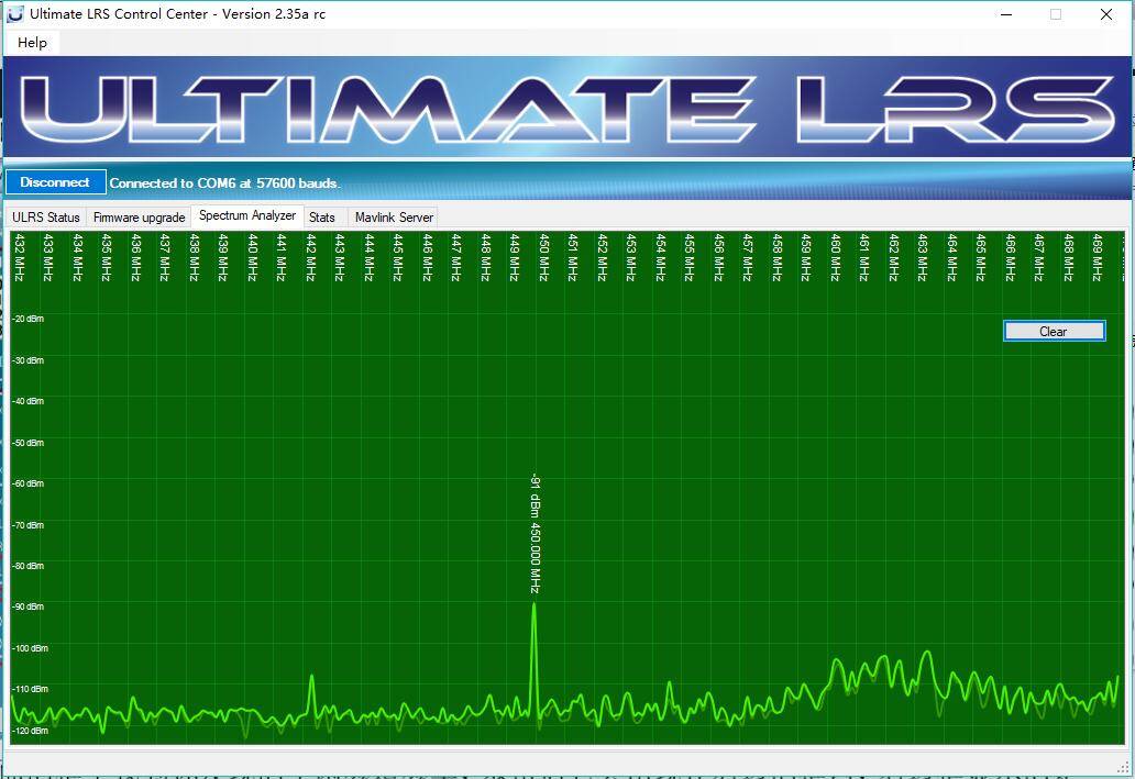

ULRS连接测试
                                                                                                                                                                                                    工作频谱

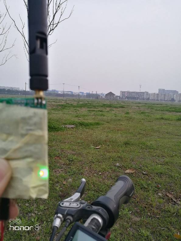

 楼主| 发表于 2018-3-25 19:11:47 | 显示全部楼层
地面测试拉距2km内信号基本上覆盖

发表于 2018-3-27 18:13:47 | 显示全部楼层
同一个地点 环境 接受发射差这么多 什么情况  请大神分析下

 楼主| 发表于 2018-3-27 19:50:01 | 显示全部楼层
换个跳频点看看
