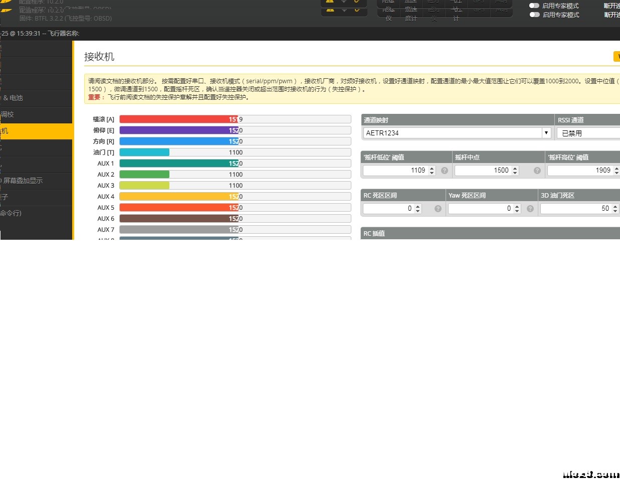

以前玩固定翼,玩DJI。近两天入了F4 V3飞控,在网上看了泡泡老师的视频,照着调整。今天一天也没有解锁成功。油门最低,方向最右,解不开;用AUX1开关,进度条可以显示解锁,但用遥控器解不开。
让它折腾地我开始怀疑人生。用过F4 V3 的朋友帮忙看看问题出在哪儿?

发表于 2018-3-25 17:52:07 | 显示全部楼层
调一下油门微调看看

发表于 2018-3-25 20:38:59 | 显示全部楼层
油门不能超过1000

发表于 2018-3-26 22:46:18 | 显示全部楼层
飞行模式设置的不对吧

发表于 2018-3-28 00:27:32 | 显示全部楼层
第一张图片,现在遥控器中把所有中间值都调到1500而后把所有摇杆最小值调到1000最大值调到1950-2000再试看可以不
发表于 2018-3-28 07:31:59 | 显示全部楼层
烦请参考这个
刷了3.3.0不能解锁? http://www.moz8.com/forum.php?mod=viewthread&tid=141752
看了一下你是3.2.2固件,同样适用这个办法。
