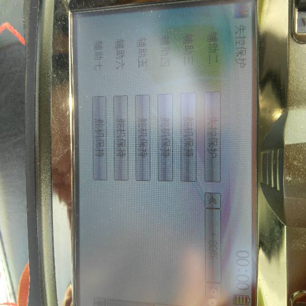

首先得说明,我是一个老新手,啥都不会,希望别被笑。最近闲鱼入了一个冷门的华科尔devo 12s,飞控是极翼p2 pro,一切设置完毕,就差一个失控返航设置,教程到处找,论坛到处逛,终于找到一个。大概内容就是把失控保护设置在极翼飞控返航的那个档位(我的是辅助通道二),然后按着这个教程,把辅助通道二的值设置成了52%,今天去测试飞机,自稳,悬停,返航一切都没问题的情况下开始测试失控返航,结果一关控,四轴马上就掉了下来,损失两个三通。然后不甘心,继续尝试,重重复复炸了四五次,从调油门开始,到后面直接调辅助通道的值,在三通已经勉强能让机机站稳的情况下终于把失控返航调好了!附图,共勉

 楼主| 发表于 2018-3-30 21:23:30 | 显示全部楼层
aaazzz 发表于 2018-3-30 20:08 华科尔d12s失控返航设置,极翼p2pro飞控 飞控,华科尔,四轴,f4飞控gps返航 作者:woshixinshouwop 4250
极翼pro的话,SBUS接收机无需设置,默认就是失控返航。
是不是买个华科尔的sbus也默认?

 楼主| 发表于 2018-3-31 15:33:11 | 显示全部楼层
aaazzz 发表于 2018-3-30 22:08 华科尔d12s失控返航设置,极翼p2pro飞控 飞控,华科尔,四轴,f4飞控gps返航 作者:woshixinshouwop 2328
机器上蹿下跳,八成是震动太大。前提是动力冗余足够,参数合适。
用的快拆桨座,震动确实有点大。但是以前用pix都没这情况
