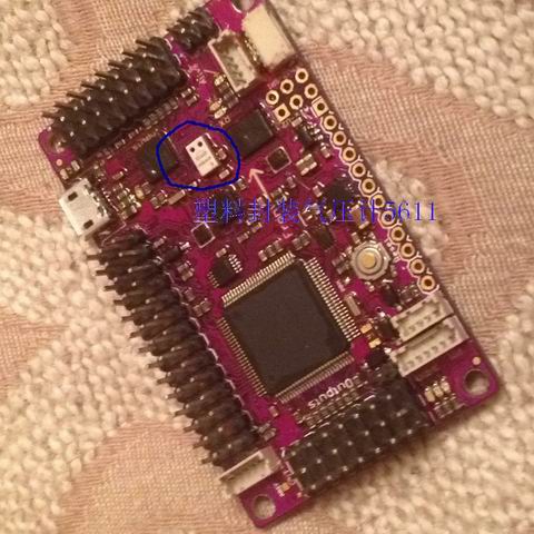

本次测试,是本人玩模型以来第一次论坛上传,原来测试了很多,传上来怕影响不好,这次的测试实际上是让更多的模友了解这个非常好的飞控,知道怎么做才能让它稳定的飞行,本人APM多轴原来都是夜航2km回来,非常稳定,有天中午比较暖和,没事那出机子出去飞飞,结果发现机子头朝西,定高非常不稳,一会上,一会下,几次都快掉到地面,以为电池出问题了,能量不够,无意中头朝东,非常稳定,百思不得其解,在群里有人说加海绵,有人说不加海绵,我就很郁闷了,意见为什么不一致?当然加海绵可以挡风,我晚上飞的时候也有风啊,朝东飞也有风啊,然后看说明书说是对光线敏感,那为什么飞控不做好遮挡的罩子啊?为什么有的不加海绵也没事,正好手里有两种板子,来了一个简单测试,当然测试很不专业,只是把我自己的经验来跟广大模友一起分享,希望大家用科学的态度来参与交流,文明礼貌是模友的人品,技术高低是模友的能力。
在此特感谢飞天狼老弟的支持,广大模友是一家,互相提高是必须的!!测试非专业测试,请各位口下留情。先谢谢。
不罗嗦了请慢看下面内容:
1、测试对象和工具
:强光手电,笔记本电脑,两种封装5611的APM2.5.2版本主控板,iphone4s拍摄
APM飞控气压定高两种5611的对比测试 pixhawk飞控,apm官方网站,飞控有哪些,飞控怎么用,飞控 作者:kele1688 9382
塑料封装5611
APM飞控气压定高两种5611的对比测试 pixhawk飞控,apm官方网站,飞控有哪些,飞控怎么用,飞控 作者:kele1688 2347
APM飞控气压定高两种5611的对比测试 pixhawk飞控,apm官方网站,飞控有哪些,飞控怎么用,飞控 作者:kele1688 8395

3、一般情况加海绵真的很起作用!!!
加海绵效果看视频
4、结论:
       希望各位手上有金属封装5611的APM板子的,一定要用海绵进行遮挡,提醒大家千万不要把5611的小孔堵上,堵上就不起作用了啊!!!另外无意中发现这两中板子,蓝色的一种可以用USB直接运行工作,紫色的板子要外加5V电源才能工作,有可能是我的笔记本电脑USB接口的带负载能力不够造成,希望大家在升级固件的时候最好能外接好电源!!
