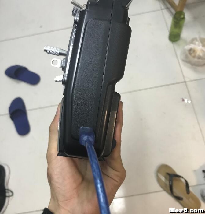

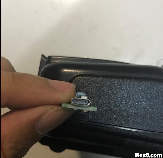

今天有空继续弄一弄  把线接好 把开发板的usb口引出来 到充电口的位置

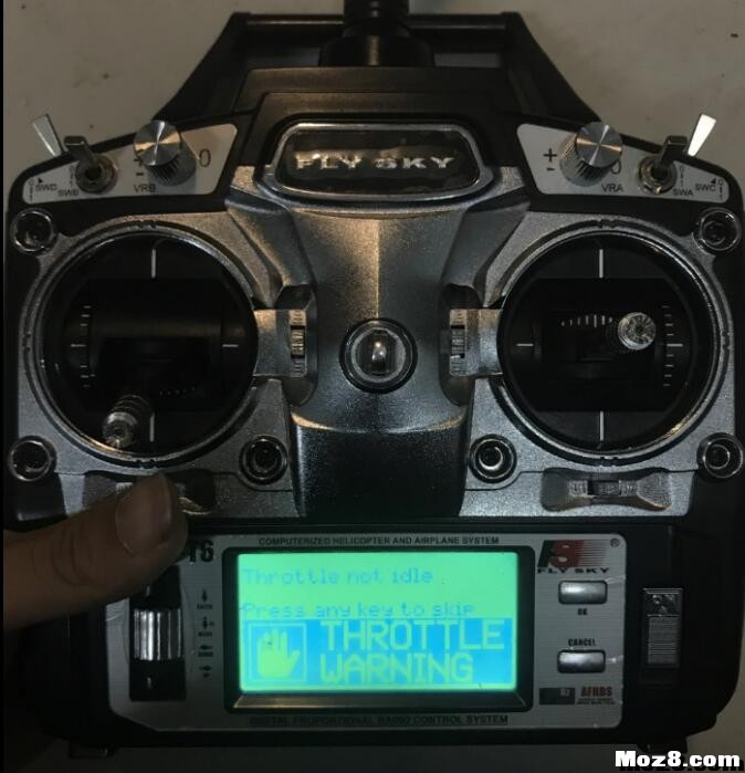

今天修改了驱动  lcd显示正常了

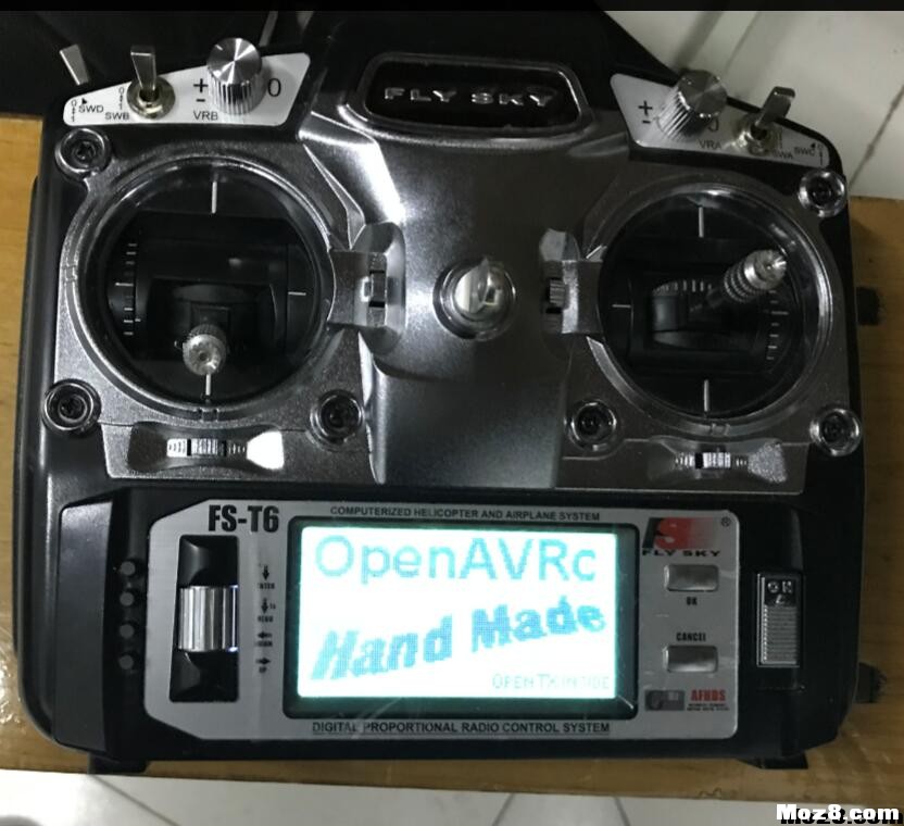

今晚把遥控器全部装完了 暂时还没有装语音 接了一个编码器  两个旋钮 四个纽子开关 足够我使用了
引出ppm接原来富斯T6的高频头  模拟器接口继续使用 尽可能的无损改造  但是 前面面板还是给我开了四个小口
装了四个微调按键   暂时先告一段落了 看来没什么做这个2560  希望有在做的朋友不要放弃 烂尾最可怕

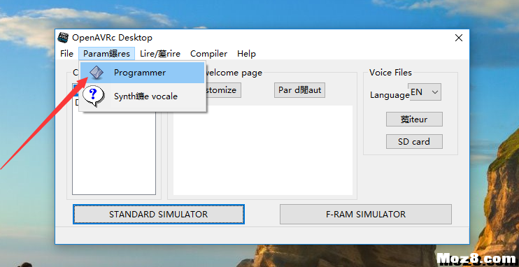

openAVRc 最新出到V3版 但是这是测试版 有bug 有bug 有bug  飞飞机出问题 不要找我 3.0版本用的标准硬件就不是arduino 2560了 而是2560的最小系统板 2560core mini 淘宝上有卖 但是很贵 有做的可以自己画板子 这是V3的测试版的安装包 里面有V3的引脚定义原理图 懂的人都看得懂 https://pan.baidu.com/s/1QOgpDZ6S4kpb6Wnd7xq1IA
