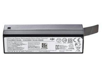

对于这一系列的产品,大疆还推出了两款电池,分别为高低容量。
大疆osmo系列外接电源微改 无人机,航模,电池,云台,大疆 作者:anyhow18 467
大疆osmo系列外接电源微改 无人机,航模,电池,云台,大疆 作者:anyhow18 842
大疆osmo系列外接电源微改 无人机,航模,电池,云台,大疆 作者:anyhow18 5477

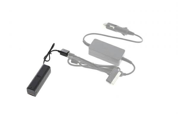

贴有白色标签的为高容量,黑色标签的为低容量。。但这么小的电池,续航可想而知。干脆又推出了外接电池,上图,图片最能说明问题。
大疆osmo系列外接电源微改 无人机,航模,电池,云台,大疆 作者:anyhow18 4859
大疆osmo系列外接电源微改 无人机,航模,电池,云台,大疆 作者:anyhow18 2046
大疆osmo系列外接电源微改 无人机,航模,电池,云台,大疆 作者:anyhow18 7625
就是这个,只不过需要外挂电源供电。电池标签上写着输入电压为12-26.1V。。哈哈哈(ಡωಡ)hiahiahia别高兴太早,,,它只支持专用的插头供电,而且还要用大疆无人机的电池。。。吐槽下,大疆真没必要这样搞。作为模友,大家手头的航模电池有的是,真的有必要买个osmo,再去花不菲的价钱去买块大疆的无人机电池吗?!!

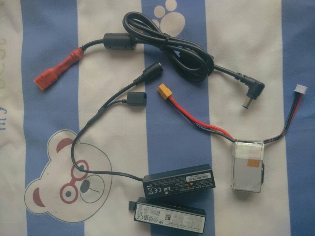

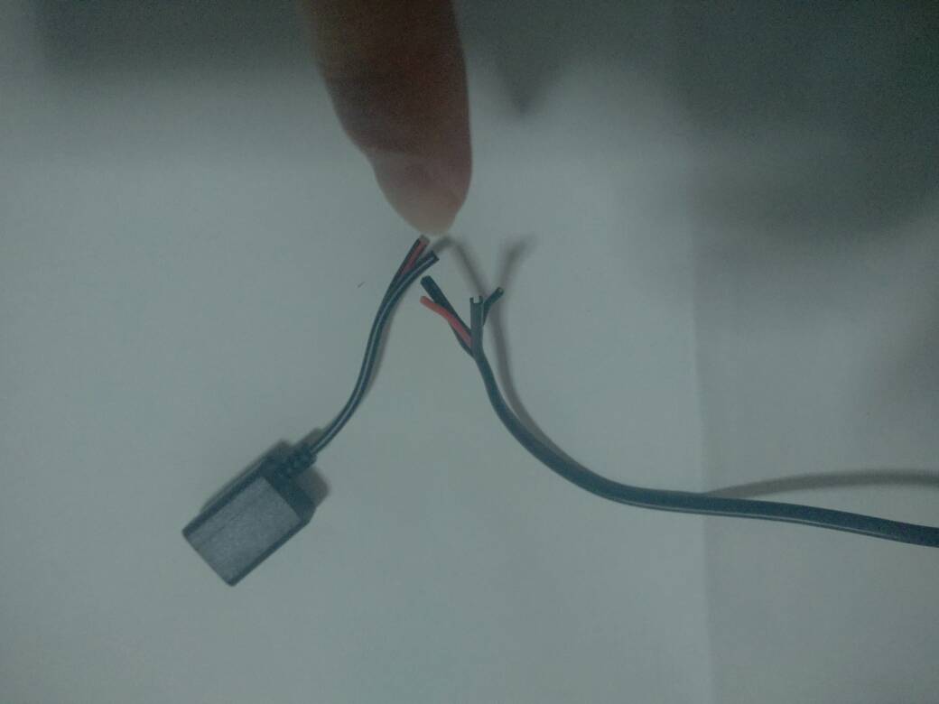

改吧。。。我觉得下面只发图片大家都能看懂了
大疆osmo系列外接电源微改 无人机,航模,电池,云台,大疆 作者:anyhow18 3164
大疆osmo系列外接电源微改 无人机,航模,电池,云台,大疆 作者:anyhow18 8545
大疆osmo系列外接电源微改 无人机,航模,电池,云台,大疆 作者:anyhow18 9155

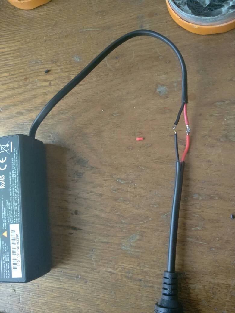

原来的外接插头,剪断,换上自己的DC7.4插头,或者你可以直接焊上xt60或者T插都可以,把正负极搞明白,红线正极,黑色gnd。。
大疆osmo系列外接电源微改 无人机,航模,电池,云台,大疆 作者:anyhow18 8242
大疆osmo系列外接电源微改 无人机,航模,电池,云台,大疆 作者:anyhow18 2664
大疆osmo系列外接电源微改 无人机,航模,电池,云台,大疆 作者:anyhow18 2774
大疆osmo系列外接电源微改 无人机,航模,电池,云台,大疆 作者:anyhow18 5479
我是焊的我准备好的DC7.4母口,方便美观。然后,,,
大疆osmo系列外接电源微改 无人机,航模,电池,云台,大疆 作者:anyhow18 662
完美开机。。。666(提示一点,虽然大疆那个接头的母口也是DC7.4,但是不是标准的接线,所以你即使用标准的DC7.4插头接上去也无济于事,所以只能改线了)。。好了,我还要抢小米了,马上就开始了。有什么问题帖子聊。水平有限,大神勿怪!大疆osmo系列外接电源微改 无人机,航模,电池,云台,大疆 作者:anyhow18 6262

3S供电?不用任何稳压降压?
 楼主| 发表于 2018-4-5 08:00:44 | 显示全部楼层
sysmu 发表于 2018-4-4 19:59 大疆osmo系列外接电源微改 无人机,航模,电池,云台,大疆 作者:anyhow18 9475
3S供电?不用任何稳压降压?
不需要,电池内部有降压模块。支持12-26.1V收入大疆osmo系列外接电源微改 无人机,航模,电池,云台,大疆 作者:anyhow18 3516
