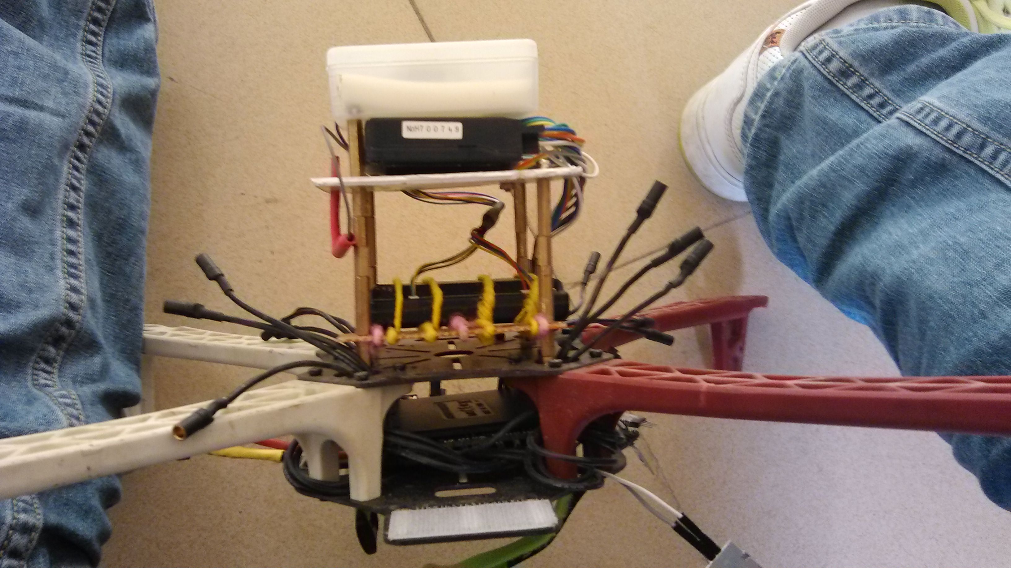

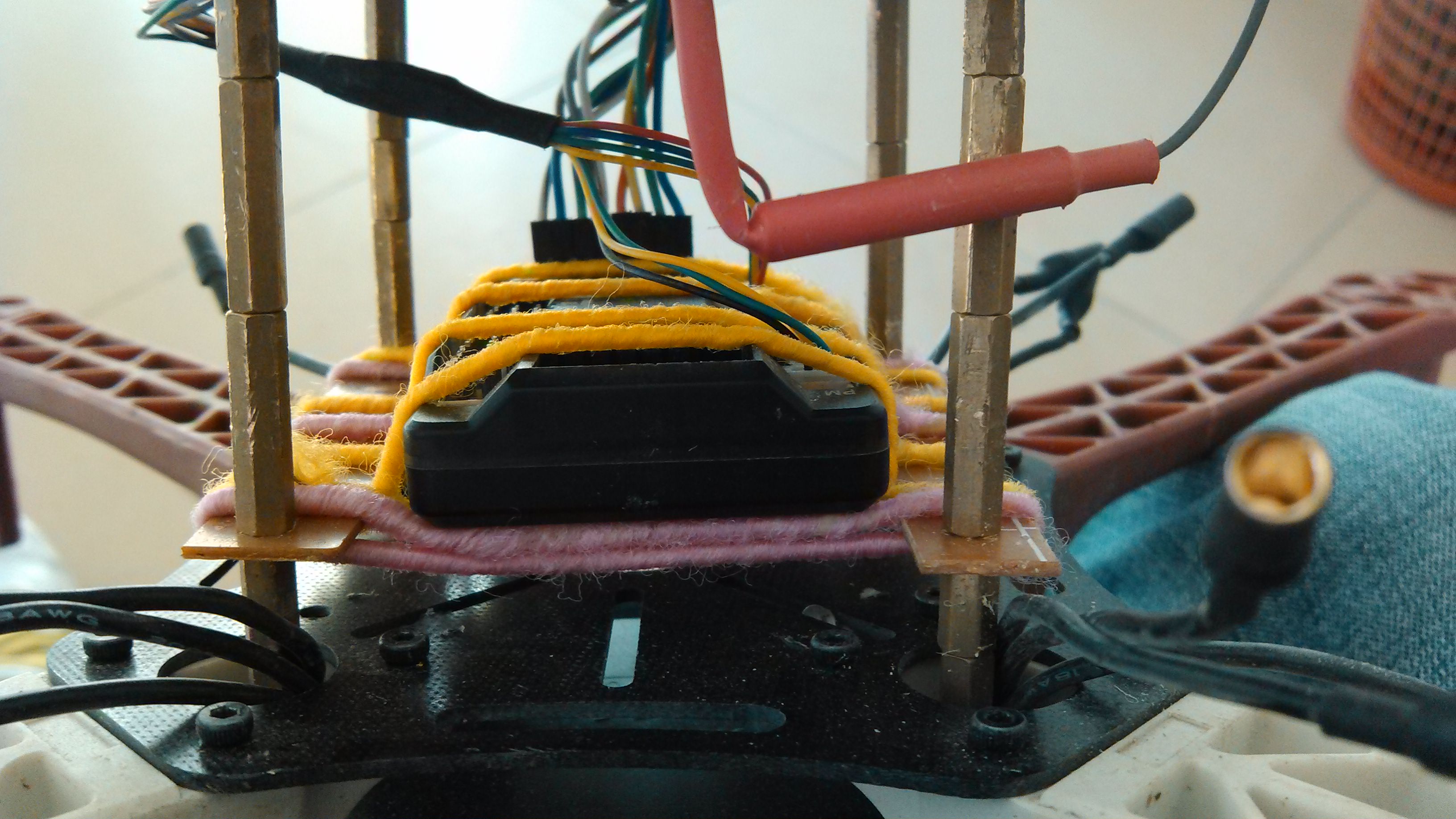

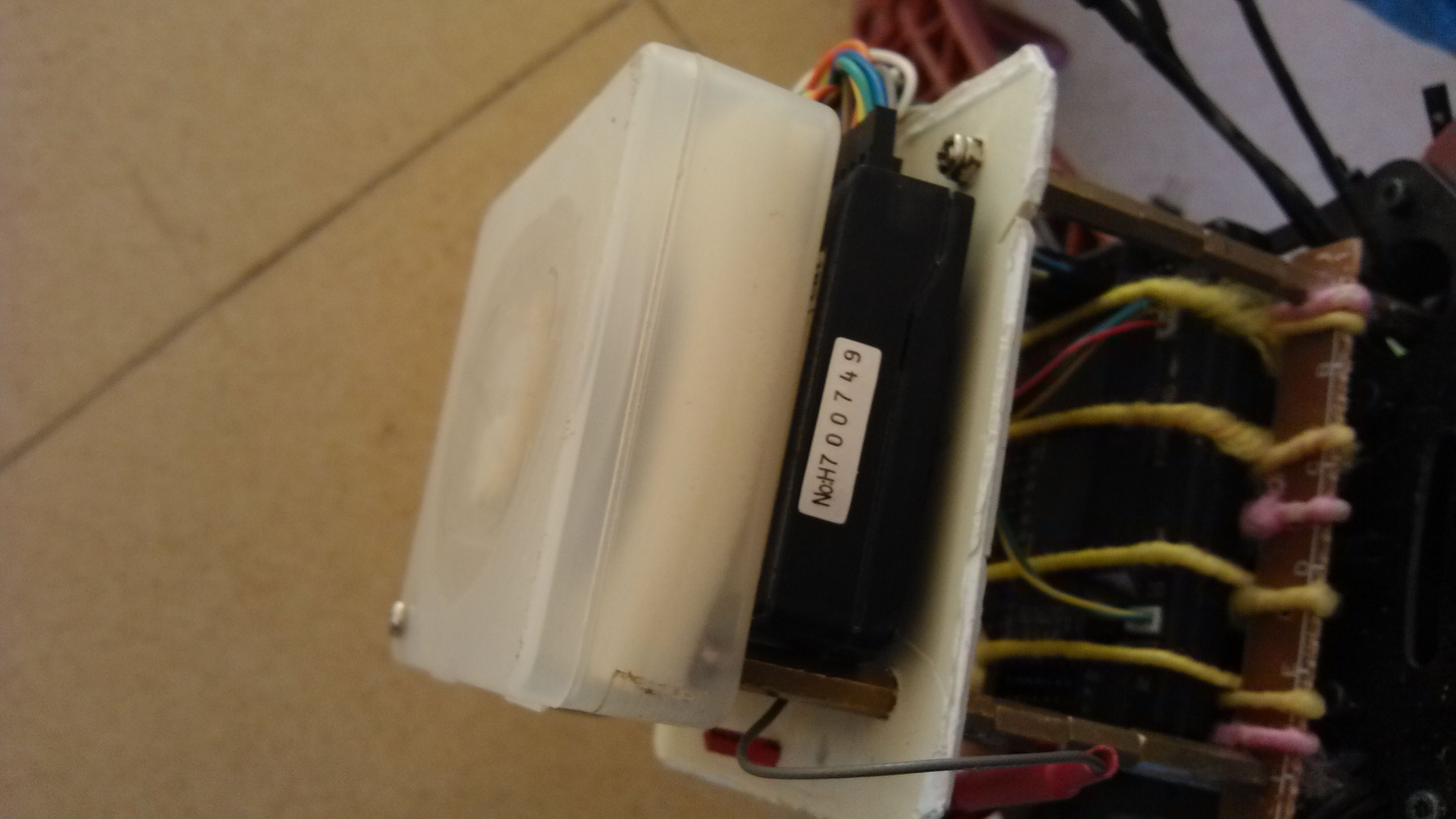

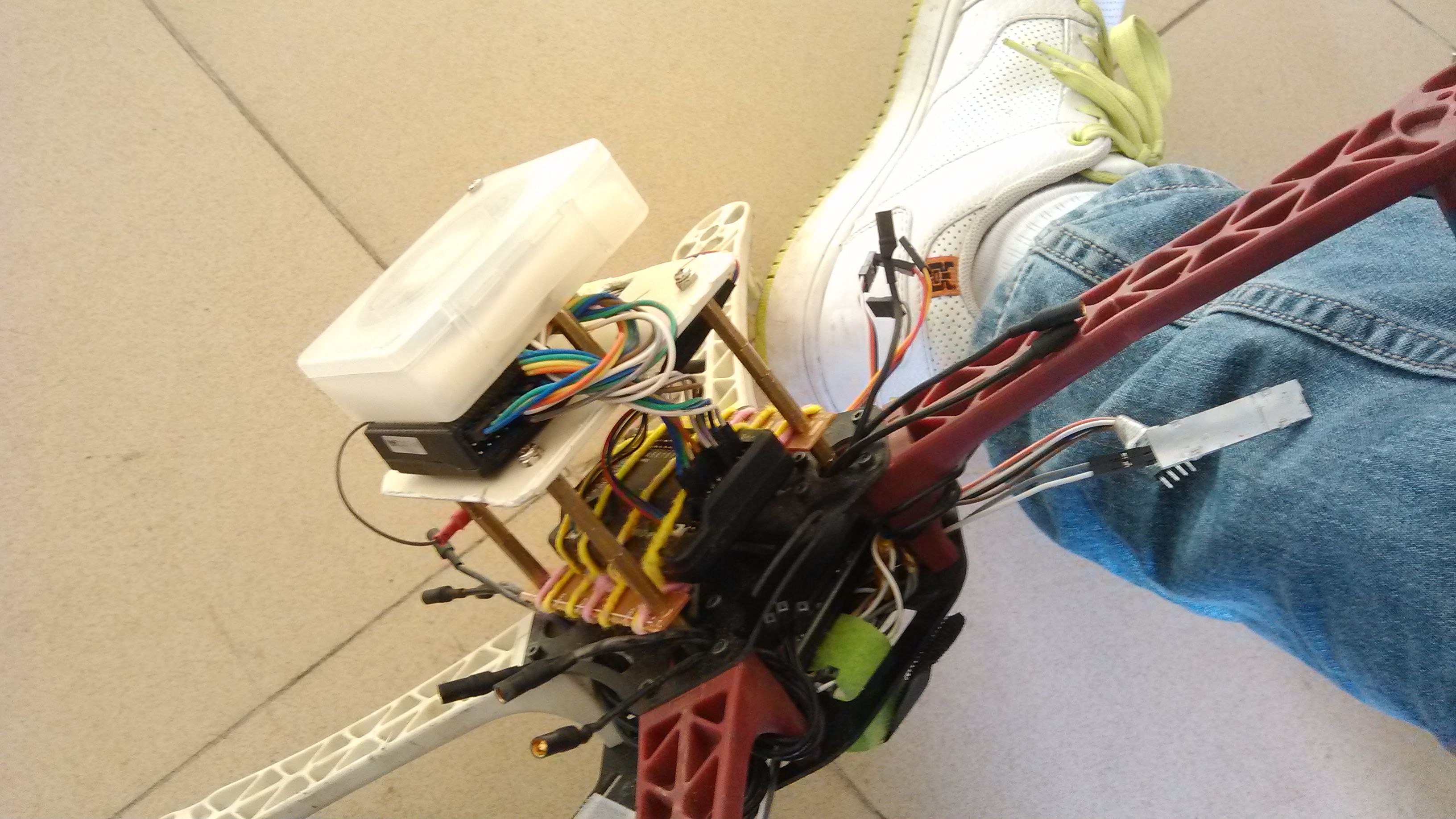

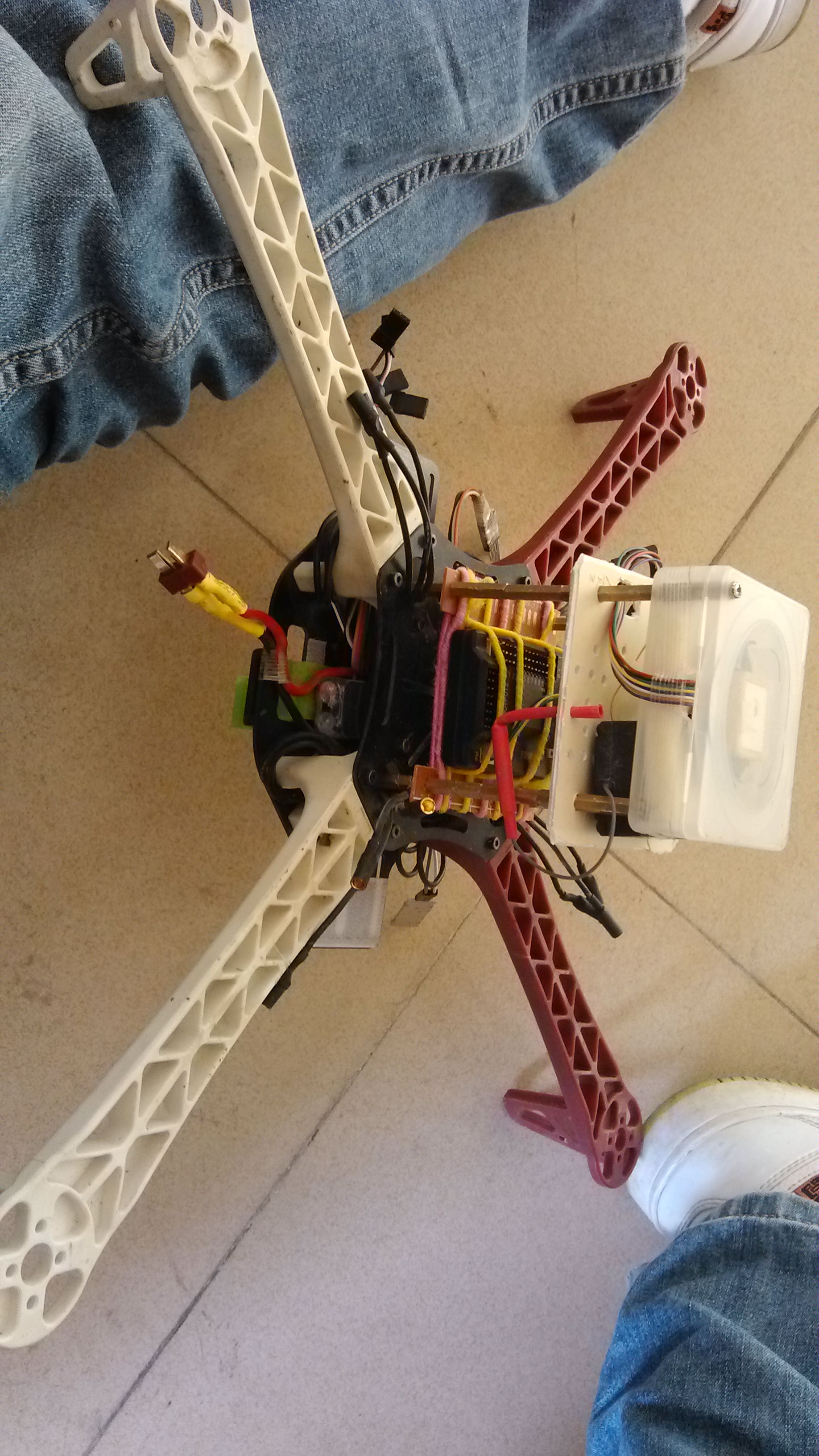

受apm官方wiki启发想到此法与大家分享
所需零部件如下:
橡皮筋   7-10根
上图说明简单,图片如下:
1元打造飞控板减震器 飞控,APM,飞控板的任务,无人机飞控板 作者:chinakuobu 7130
1元打造飞控板减震器 飞控,APM,飞控板的任务,无人机飞控板 作者:chinakuobu 979
1元打造飞控板减震器 飞控,APM,飞控板的任务,无人机飞控板 作者:chinakuobu 5587
1元打造飞控板减震器 飞控,APM,飞控板的任务,无人机飞控板 作者:chinakuobu 5857
1元打造飞控板减震器 飞控,APM,飞控板的任务,无人机飞控板 作者:chinakuobu 247

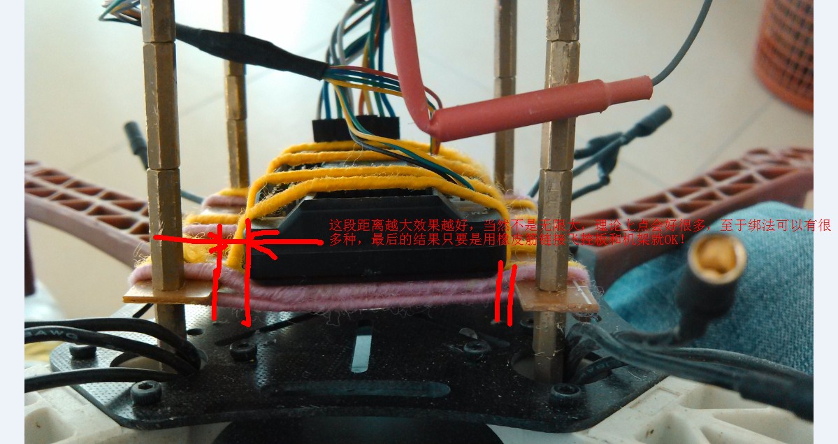

 楼主| 发表于 2013-12-30 14:46:21 | 显示全部楼层
如何查看数据呢?
稳当倒是你可以自己再想点方法,这里只是抛砖引玉。
效果如何呢?效果肯定是有的,理论上2边的板子离飞控板越远效果越好!
1元打造飞控板减震器 飞控,APM,飞控板的任务,无人机飞控板 作者:chinakuobu 8860
