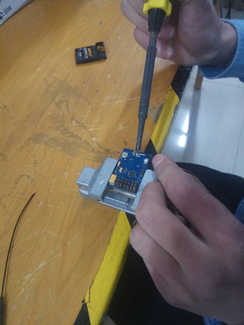

国际惯例,傻瓜式遥控器接收机换天线教程图文并茂 天线,遥控器,接收机 作者:天山一棵松 8324 口头禅:大家好我就是遥远的天山上的那一棵坚挺的松,天山一颗松傻瓜式遥控器接收机换天线教程图文并茂 天线,遥控器,接收机 作者:天山一棵松 8307 ,今天为大家带来的遥控器接收机换天线的教程,相信有许多的模友的接收机都有断过天线,天线一但断了,遥控距离将会大大缩短,断天线的接收机上天,傻瓜式遥控器接收机换天线教程图文并茂 天线,遥控器,接收机 作者:天山一棵松 6526 可能就会把飞机一键放生,如果再买个接收机的话会很贵,还是修一修的好,下面我们就以天七的揭接收鸡为例给大家示范,(其实接收鸡换天线都是差不多嘞)傻瓜式遥控器接收机换天线教程图文并茂 天线,遥控器,接收机 作者:天山一棵松 1898
首先,需要准备的工具有烙铁一个,焊锡丝若干,傻瓜式遥控器接收机换天线教程图文并茂 天线,遥控器,接收机 作者:天山一棵松 4001 坏的接收鸡,小刀(小刀是用来剥天线的绝缘层的,如果天线已经剥好就用不到小刀了,傻瓜式遥控器接收机换天线教程图文并茂 天线,遥控器,接收机 作者:天山一棵松 6449 一般买的天线都有剥好),天线一根(傻瓜式遥控器接收机换天线教程图文并茂 天线,遥控器,接收机 作者:天山一棵松 7381 淘宝很多的,大家搜搜买个比较便宜的就ok,)台钳一个(焊接的时候用来夹住接收鸡)
傻瓜式遥控器接收机换天线教程图文并茂 天线,遥控器,接收机 作者:天山一棵松 4800
傻瓜式遥控器接收机换天线教程图文并茂 天线,遥控器,接收机 作者:天山一棵松 3481 首先把接收鸡拆开,这时我们就能看到天线了
傻瓜式遥控器接收机换天线教程图文并茂 天线,遥控器,接收机 作者:天山一棵松 7557
傻瓜式遥控器接收机换天线教程图文并茂 天线,遥控器,接收机 作者:天山一棵松 2914 然后电烙铁发动,把两个天线的焊点拆掉,一个屏蔽层焊点,一个是内芯的焊点,,拆下来后吧新的焊接上就ok了,傻瓜式遥控器接收机换天线教程图文并茂 天线,遥控器,接收机 作者:天山一棵松 8970 注意焊接新天线的时候烙铁不要把内芯和屏蔽层中间的绝缘层烫化了

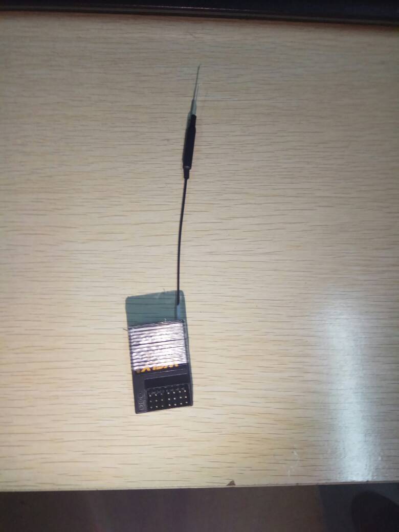

傻瓜式遥控器接收机换天线教程图文并茂 天线,遥控器,接收机 作者:天山一棵松 8157 焊好了后吧接收鸡外壳扣上就ok,不要问为啥缠纤维胶带,,,傻瓜式遥控器接收机换天线教程图文并茂 天线,遥控器,接收机 作者:天山一棵松 6220 丫的,接收鸡的外壳卡扣掉了一个,尬傻瓜式遥控器接收机换天线教程图文并茂 天线,遥控器,接收机 作者:天山一棵松 802
傻瓜式遥控器接收机换天线教程图文并茂 天线,遥控器,接收机 作者:天山一棵松 5673

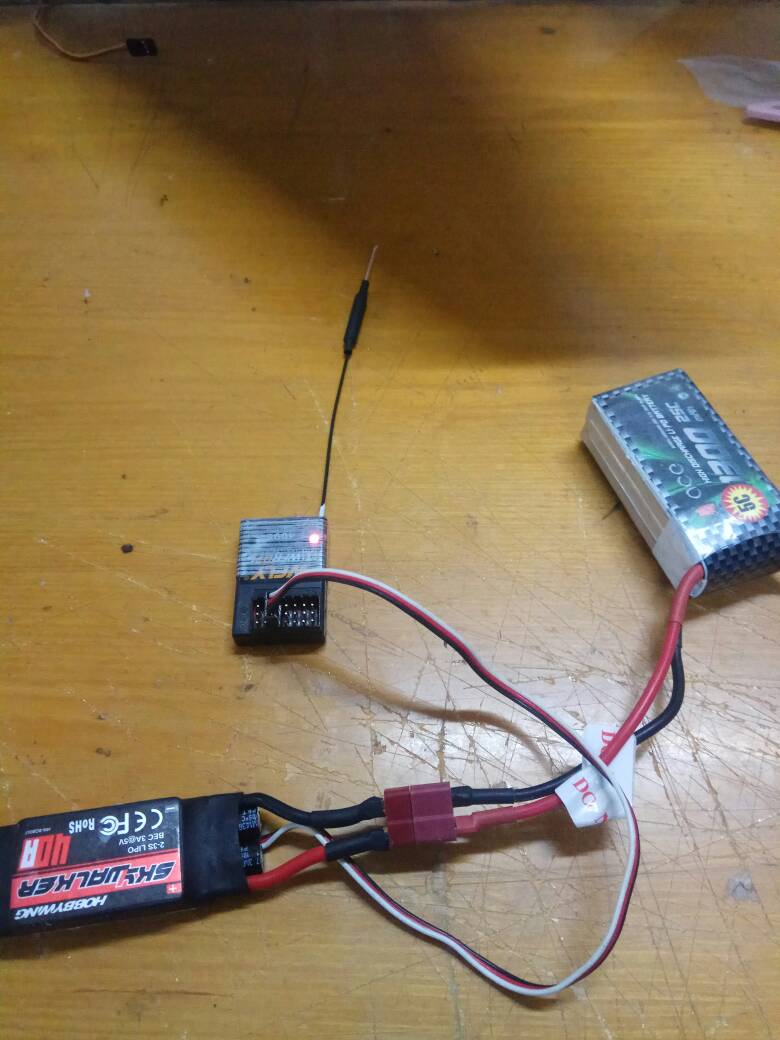

最后,通电测试下,ok,傻瓜式遥控器接收机换天线教程图文并茂 天线,遥控器,接收机 作者:天山一棵松 7711 一个接收鸡的天线到这里就换好了,建议大家最好测试下地面拉距,我用了两台控,一个好的接收鸡,傻瓜式遥控器接收机换天线教程图文并茂 天线,遥控器,接收机 作者:天山一棵松 3204 一个是这个刚修好的接收鸡,两个共同对比测试拉距,结果是我修的这个接收,比好的接收鸡还要远一点点才失控,傻瓜式遥控器接收机换天线教程图文并茂 天线,遥控器,接收机 作者:天山一棵松 7782 ,ok今天的教程就到这里,希望此教程能对大家有所帮助傻瓜式遥控器接收机换天线教程图文并茂 天线,遥控器,接收机 作者:天山一棵松 7492

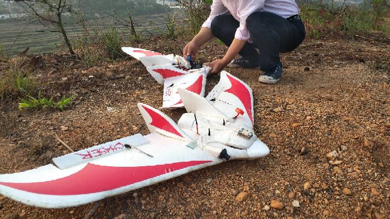

发表于 2021-11-16 10:44:06 | 显示全部楼层
a6521585 发表于 2018-4-4 11:54
我的天9也断过线,没断前两公里左右,换过后超4公里
这是失控炸了吗?慰问
我也刚困失控炸了爱机,这还是在头顶上100米范围啊

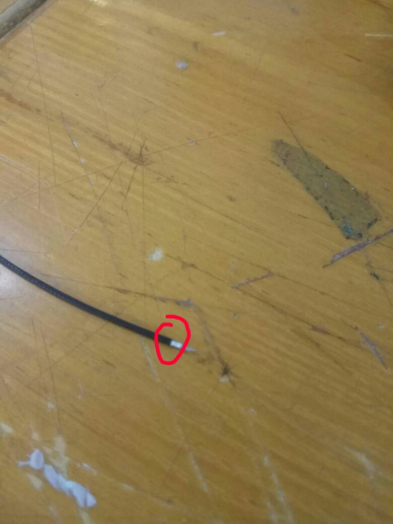

 楼主| 发表于 2018-4-3 20:22:17 | 显示全部楼层
woshixinshouwop 发表于 2018-4-3 20:11 傻瓜式遥控器接收机换天线教程图文并茂 天线,遥控器,接收机 作者:天山一棵松 5958
这个接收是不是没有屏蔽层的?没有屏蔽层的天线跟普通电线有什么区别?求大神讲解一下,谢谢
白色的这个就是屏蔽层
傻瓜式遥控器接收机换天线教程图文并茂 天线,遥控器,接收机 作者:天山一棵松 9685

发表于 2018-4-3 20:40:39 | 显示全部楼层
老狗会唱歌 发表于 2018-4-3 20:22 傻瓜式遥控器接收机换天线教程图文并茂 天线,遥控器,接收机 作者:woshixinshouwop 9189
白色的这个就是屏蔽层
屏蔽层我知道,只是我的接收机压根就没有焊屏蔽层的地方,接收机拆开看过,就是一根导线直接焊上去的

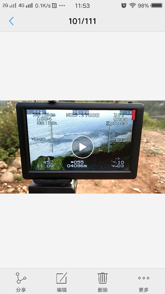

发表于 2018-4-4 11:54:09 | 显示全部楼层
