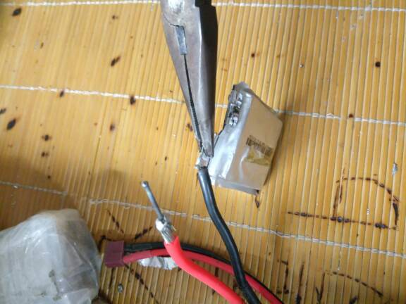

        电池正极上锡难。甚至是上不了。厂家通常用超声焊接。但普通模友没有条件。无法焊接正极。今天我模仿点焊机完成了一次不专业的尝试。
        使用并充板将5组穿越电池并在一起。
电池正极短路焊接法 电池,f265对正极短路 作者:纸鹤少年 3447

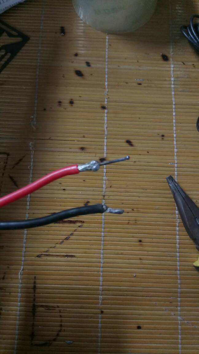

        然后用电源线和铁丝做接触点。
电池正极短路焊接法 电池,f265对正极短路 作者:纸鹤少年 3724
              然后用钳子夹住。三明治结构。电源线最下。然后是上锡的铜板。即图中导线连接的。最后是电池正极耳。
电池正极短路焊接法 电池,f265对正极短路 作者:纸鹤少年 7735
             用铁丝瞬触正极板起弧焊接。
          最后成功了。如图
电池正极短路焊接法 电池,f265对正极短路 作者:纸鹤少年 6241

 楼主| 发表于 2018-4-7 21:26:55 | 显示全部楼层
秋名山藤原拓海 发表于 2018-4-7 21:08 电池正极短路焊接法 电池,f265对正极短路 作者:纸鹤少年 3299
打磨一下就好了
铝上不了锡

发表于 2018-4-8 16:40:22 | 显示全部楼层
有可以焊铝的焊锡。。。几块钱一米可以用很长时间了
