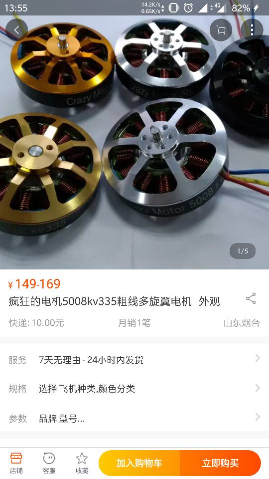

如题
起飞重量最大能多少啊 arj21飞机 作者:lwhdsg 3475
起飞重量最大能多少啊 arj21飞机 作者:lwhdsg 6727

我预计是5.8kg左右   用1655桨    电池是6s  10p  30000  18650电池    续航大概能多长
