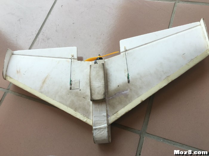

经常逛论坛,都没有过什么贡献,简单的介绍下

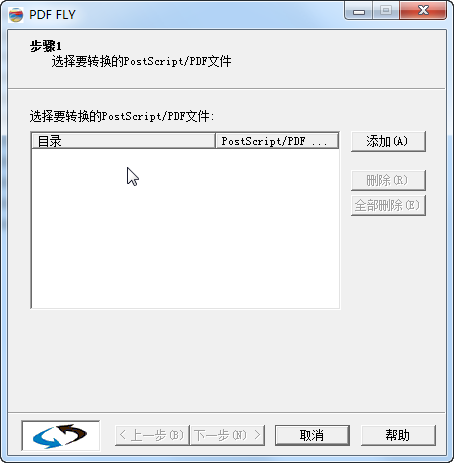

ft-versa wing (mini), Ft的PDf图纸可以通过PDF FLY 转成可激光的文件
我是用coreldraw来激光的所以转成cdr,可以自由放大缩小更改
versa wing 电池,电调,图纸,vice versa怎么用 作者:fungrex 8838
CDR X4 链接:https://pan.baidu.com/s/1HEgquU_BpIPZkEUKuHTSHw 密码:xas5
PDF FLY  链接:https://pan.baidu.com/s/1kwYCEnXAkychlYt-0MGxHw 密码:64ou

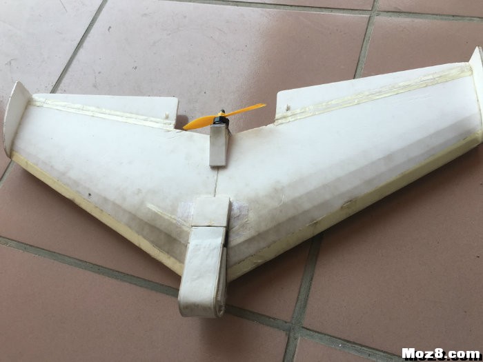

versa wing 85cm翼展 2206 2300kv 力神18650 7.4v 12a电调 魔术板十分耐撞
versa wing 电池,电调,图纸,vice versa怎么用 作者:fungrex 7632 versa wing 电池,电调,图纸,vice versa怎么用 作者:fungrex 8408 versa wing 电池,电调,图纸,vice versa怎么用 作者:fungrex 6511

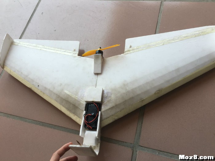

机头的位置,放电池十分方便,也十分耐撞,都不知道多少撞了,维修率十分低
versa wing 电池,电调,图纸,vice versa怎么用 作者:fungrex 2315

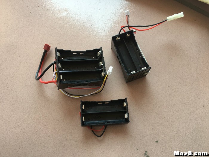

18650大电流电池盒,电池要多少S,随时装上就能用
