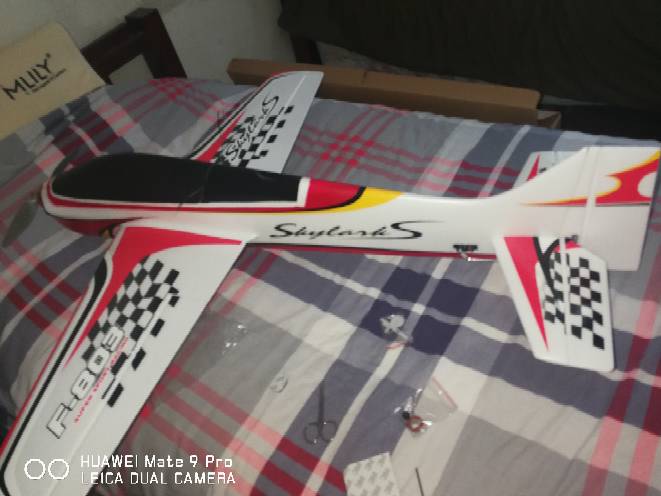

大哥们f3a重心在哪个位置

机翼的一半左右的位置。看组装说明书。
发表于 2018-4-14 11:05:18 | 显示全部楼层
靠近机身从翼前緣向后25%
发表于 2018-4-14 11:17:52 | 显示全部楼层
CYHO 发表于 2018-4-14 11:05
靠近机身从翼前緣向后25%
双凸翼型的重心很靠后的,不太可能在25%的位置
发表于 2018-4-14 12:43:03 | 显示全部楼层
毓明 发表于 2018-4-14 11:17 大哥们f3a重心在哪个位置 f3a人体工学,daef3a 作者:CYHO 9724
試著飞吧,这个是一般情況,泡沫机沒必要太考究了
发表于 2018-4-14 22:47:22 | 显示全部楼层
碳杆位置,头重一点,这机子特别好飞
大哥们f3a重心在哪个位置 f3a人体工学,daef3a 作者:罗衾怎能耐寒 3433
发表于 2018-4-15 02:15:05 | 显示全部楼层
直接3s2200电池顶到头就行大哥们f3a重心在哪个位置 f3a人体工学,daef3a 作者:罗衾怎能耐寒 9450
发表于 2018-4-15 06:14:15 | 显示全部楼层
约机翼前缘1/3位置,新飞机不熟悉情况下,重心往前调比较好飞!
发表于 2018-4-16 08:52:04 | 显示全部楼层
所有固定翼都差不多 我都 先飞起来  再找重心   这个小精灵 电池位置很宽松  有很大调整余地
发表于 2018-4-20 10:29:31 | 显示全部楼层
这个飞机重心应该在碳杆那边
