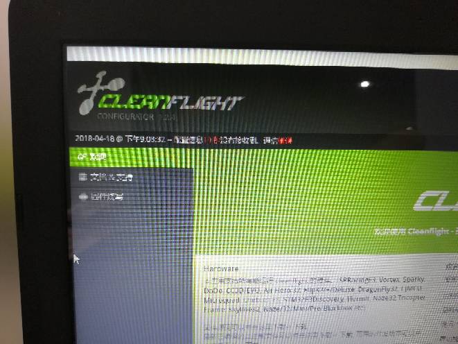

F3飞控一直连不上电脑,点连接,右上角显示串口打开成功,一段时间没反应,最后显示这个
F3飞控连不上电脑要怎么解决呀???急!!! 飞控,f3飞控 固定翼,F3飞控怎么调,f3飞控怎么用,F3飞控历史 作者:小小中心 7374
要怎么解决,求各位大神帮忙解决!

你用什么固件
 楼主| 发表于 2018-4-19 00:55:58 | 显示全部楼层
这个是之前的师兄留下来的,具体烧写的哪个固件我也不是特别清楚,有一段时间没用了

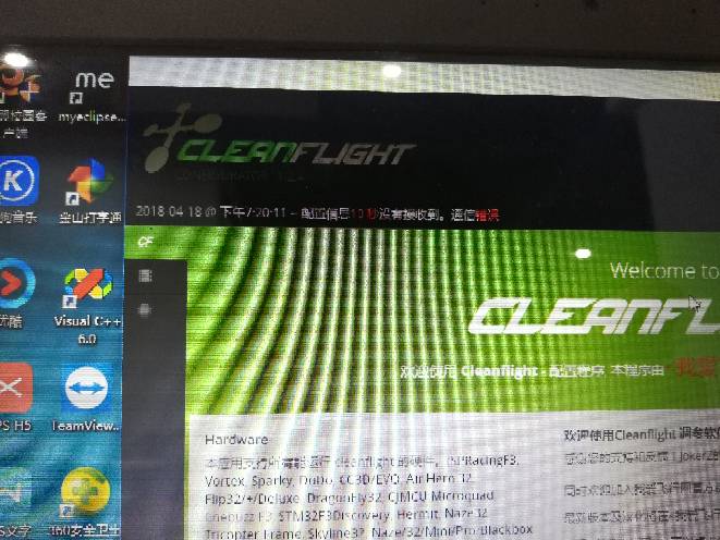

 楼主| 发表于 2018-4-19 01:02:13 | 显示全部楼层
前面那张不是很清楚F3飞控连不上电脑要怎么解决呀???急!!! 飞控,f3飞控 固定翼,F3飞控怎么调,f3飞控怎么用,F3飞控历史 作者:小小中心 910
F3飞控连不上电脑要怎么解决呀???急!!! 飞控,f3飞控 固定翼,F3飞控怎么调,f3飞控怎么用,F3飞控历史 作者:小小中心 6784

发表于 2018-4-19 15:55:29 | 显示全部楼层
重新烧一下固件
 楼主| 发表于 2018-4-19 17:05:51 | 显示全部楼层
连不上,烧不了F3飞控连不上电脑要怎么解决呀???急!!! 飞控,f3飞控 固定翼,F3飞控怎么调,f3飞控怎么用,F3飞控历史 作者:小小中心 9587
发表于 2018-4-19 20:53:53 | 显示全部楼层
飞控连接电脑,右击“我的电脑”―设备管理器,看看有没有com口,没有就得装驱动,

 楼主| 发表于 2018-4-19 20:55:47 | 显示全部楼层
有的,已经装好了

发表于 2018-4-19 21:37:22 | 显示全部楼层
CF 左下角的  驱动更新下, 尤其是第一个;

发表于 2018-4-27 08:37:24 | 显示全部楼层
3种原因:第一是驱动没有安装,但如果已安装驱动,com口已经识别可排除此问题
                 第二是固件版本没有刷写正确,可重新刷写固件试试
                 第三是CF地面站版本太老,与你的固件不匹配。可重新下载最新版本的CF地面站,或者刷写老一些的飞控固件。
