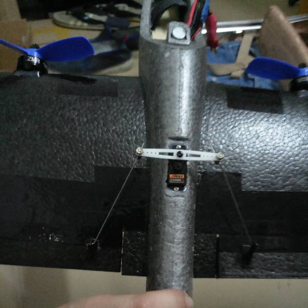

84cm手抛机改双发,电机用的1804,电调用的小蜜蜂20a穿越机电调,4寸三叶正反桨,3s1300mah电池,没切垂尾。

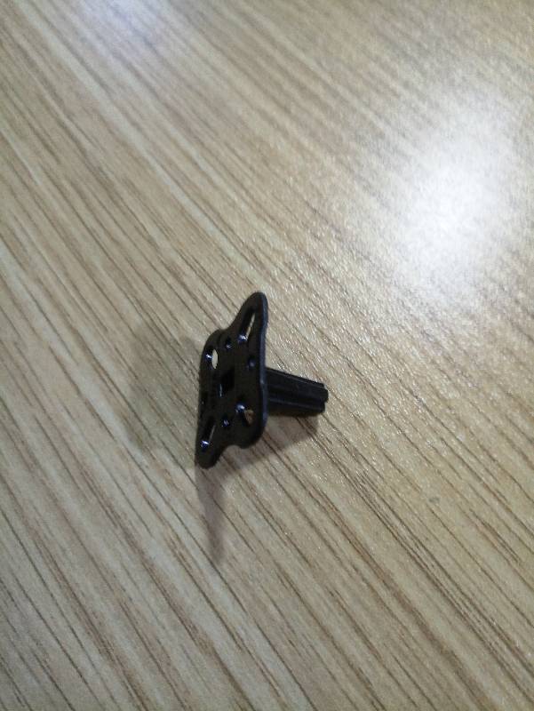

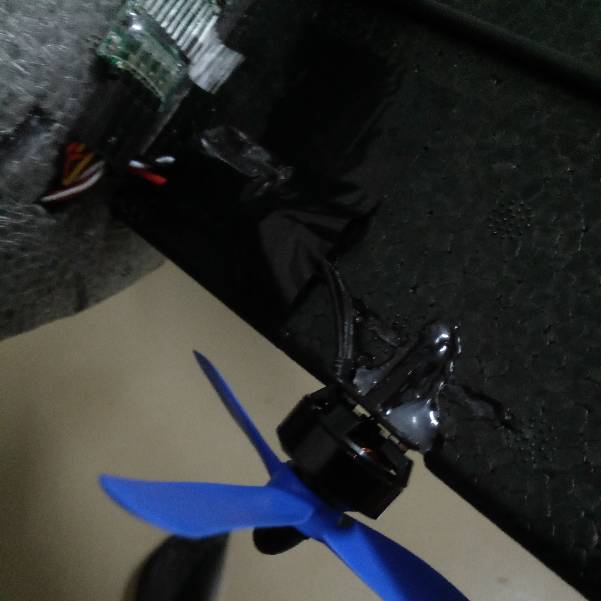

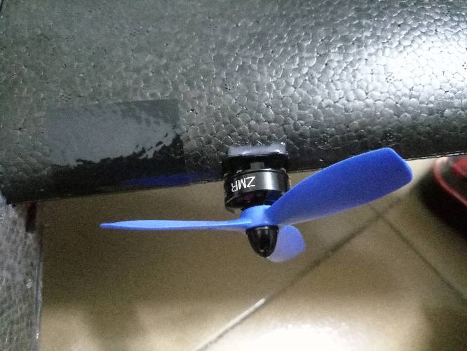

电调电源端与5v降压模块并接到T插公头,并焊上了470uf的电容,5v降压模块给接收跟舵机供电,电机用穿越机电机下的脚架安装,打孔后横向插入2mm钢丝固定防脱。
机身埋了碳杆加强,机翼也粘了碳杆加强,首飞的时候由于右边电机往机身内偏了一些,导致飞机左倾,再加上头太轻不好控制,把机头炸成了三节,粘好后把机头两侧埋入碳片进行加强,现在好飞又耐炸。
没有装机照,只能上完成图了

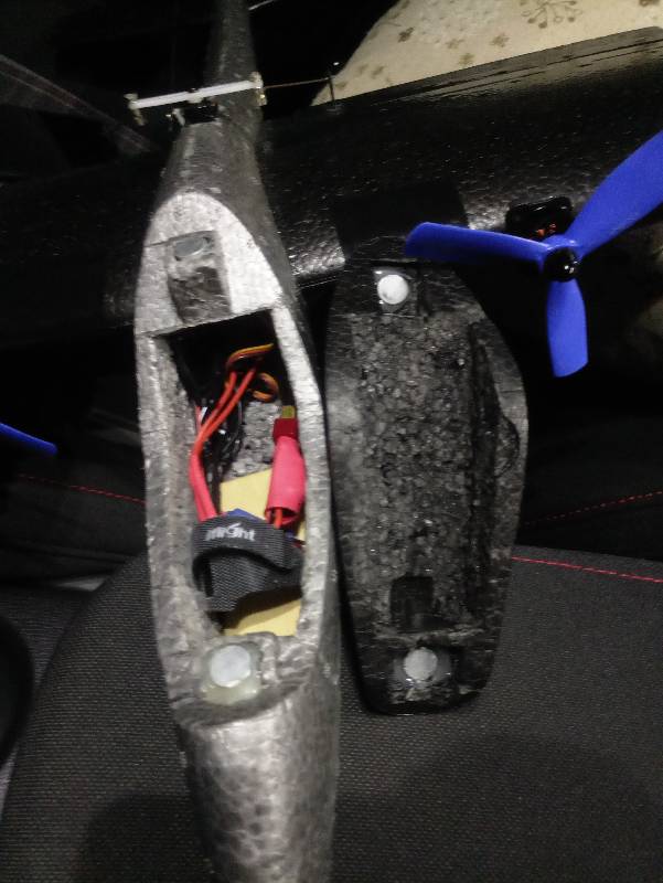

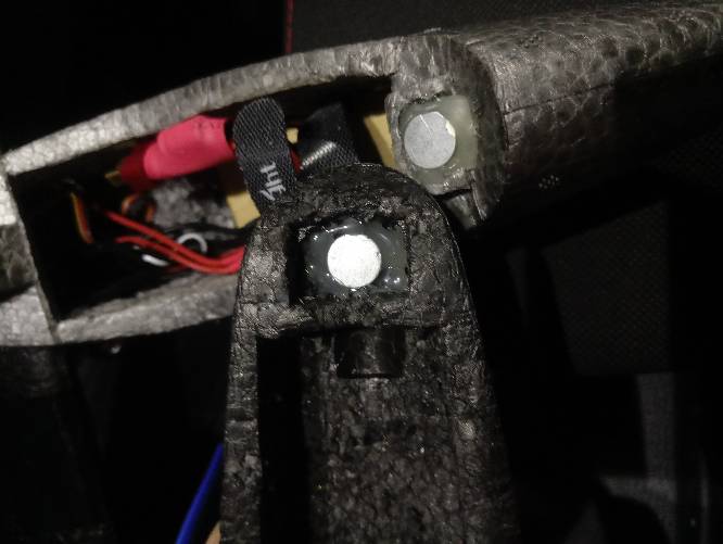

机舱,用吸铁吸合固定

电机安装

舵机安装,舵机线都开槽埋入机身

厉害了我的哥,大号手抛机?电池舱自己挖的?
84cm翼展的那种,机舱用刀加尖嘴钳挖的。
