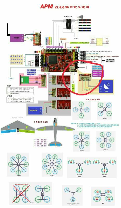

我电脑是xp系统的直接下载mp地面站后连接数据线初始调试,但是到罗盘那里就没有白点没有识别罗盘,然后安装固件也安装不了。就各位解答,谢了。

发表于 2018-4-25 06:50:48 | 显示全部楼层
让你把背面照片拍一张竖直的给我apm不显示外置罗盘,刷固件也刷不进去报错误 固件,地面站,APM 作者:TwoOne 1983
发表于 2018-4-25 06:57:03 | 显示全部楼层
有没有拔跳线帽

就是飞控没显示罗盘,还有固件也刷不进去,是什么原因呢

发表于 2018-4-25 07:46:57 | 显示全部楼层
我用1.3.15可以刷固件,其它版本也刷不进去

发表于 2018-4-25 09:04:42 | 显示全部楼层
换一个高点的MP地面站看看

发表于 2018-4-25 09:28:28 | 显示全部楼层
jianxiong555 发表于 2018-4-25 08:46 apm不显示外置罗盘,刷固件也刷不进去报错误 固件,地面站,APM 作者:武直10 579
好的,我试试,你是网上搜到下载的吗?还是哪里直接有这版本的呢?
3.1.5也能刷进去,还有跳线冒要拔掉
 楼主| 发表于 2018-4-25 10:53:00 | 显示全部楼层
武直10 发表于 2018-4-25 09:28 apm不显示外置罗盘,刷固件也刷不进去报错误 固件,地面站,APM 作者:jianxiong555 3847
3.1.5也能刷进去,还有跳线冒要拔掉
我这个没的跳线冒的了。说明用的外置罗盘,但是还是没反应
 楼主| 发表于 2018-4-25 11:06:30 | 显示全部楼层
秃鹫的天堂 发表于 2018-4-25 06:57 apm不显示外置罗盘,刷固件也刷不进去报错误 固件,地面站,APM 作者:jianxiong555 4037
有没有拔跳线帽
用的外置罗盘所以没有跳线帽
 楼主| 发表于 2018-4-25 11:09:27 | 显示全部楼层
会不会飞控的问题或者罗盘吗?

发表于 2018-4-25 15:22:06 | 显示全部楼层
jianxiong555 发表于 2018-4-25 10:53 apm不显示外置罗盘,刷固件也刷不进去报错误 固件,地面站,APM 作者:武直10 4447
花圈部分有个跳线帽,
