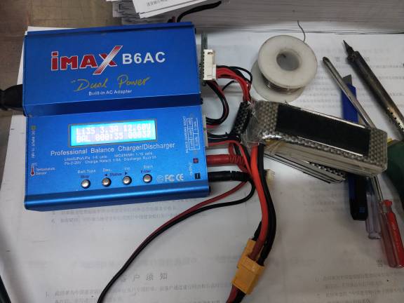

图片顺序不对。前几天用B6给电池放了电,今天给电池平衡充电发现不能平衡充了!那就试试直充…滴。真没想到直充行,看来还有的救。

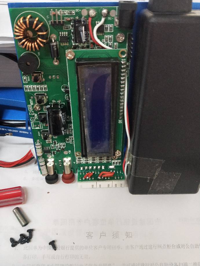

那就拆拆拆。

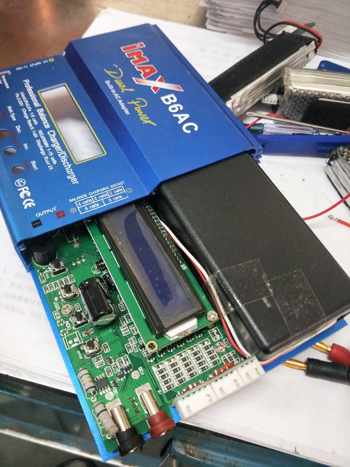

7.上好螺丝装上按钮,注意按钮拆时是从上面拔出来的。
B6电池放电不靠谱!平衡充问题修复。 电池,充电器 作者:带着梦想起飞 8537
6.板子插入壳子里。
B6电池放电不靠谱!平衡充问题修复。 电池,充电器 作者:带着梦想起飞 1316
8.装上和新的一样。B6电池放电不靠谱!平衡充问题修复。 电池,充电器 作者:带着梦想起飞 3120

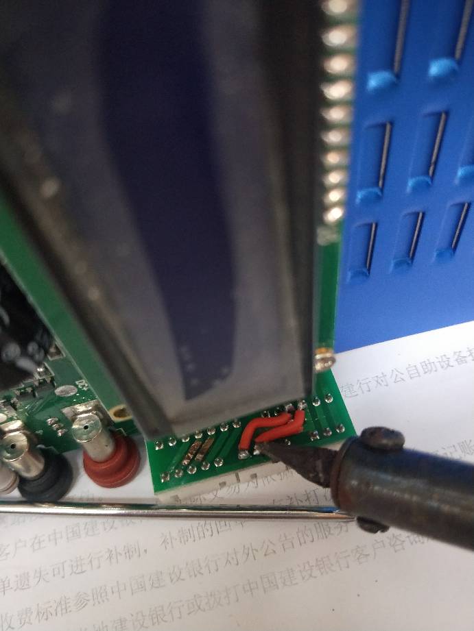

4.焊接完成,先试试看。
B6电池放电不靠谱!平衡充问题修复。 电池,充电器 作者:带着梦想起飞 1319
3.找个平衡头的线一个个焊接上。
B6电池放电不靠谱!平衡充问题修复。 电池,充电器 作者:带着梦想起飞 2321
2.放大看。
B6电池放电不靠谱!平衡充问题修复。 电池,充电器 作者:带着梦想起飞 7236
1.拆开后发现平衡充板子上的线烧段了!

5.上电池试试…滴。好了。

出道时 电子厂焊了几年的板子,现在用的洛铁不怎么样。
