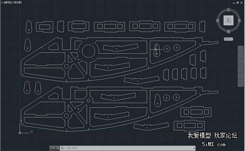

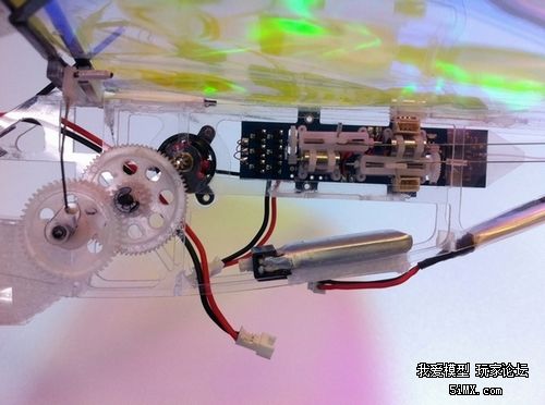

最近一直在做扑翼机,之前全手工只做了几个,摸清了点敲门,这次用CAD设计,CNC加工出来,并且加了FPV的摄像头。很好飞也很好操纵,也是比较灵活的,就是FPV的效果比预想的效果差点。
有试飞视频
CAD设计的图纸
全力打造 FPV 扑翼机(更新动力学仿真)转 FPV 作者:duan123 7004
加工中。。。用的是1mm的板子,板子不知道叫什么,像是亚克力板,但是有点任性
全力打造 FPV 扑翼机(更新动力学仿真)转 FPV 作者:duan123 3435

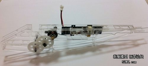

加工完的零件粘好之后的样子
全力打造 FPV 扑翼机(更新动力学仿真)转 FPV 作者:duan123 3493 全力打造 FPV 扑翼机(更新动力学仿真)转 FPV 作者:duan123 3899

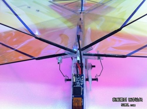

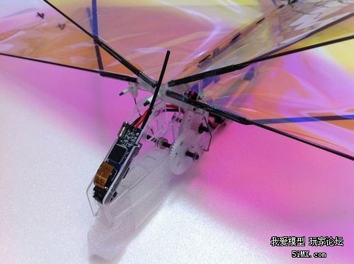

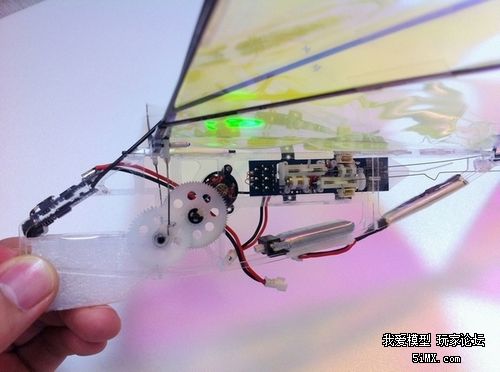

装上设备之后,电机是用的3.1g的微型无刷电机。接受电调和直线舵机是用的一个集成的板子
全力打造 FPV 扑翼机(更新动力学仿真)转 FPV 作者:duan123 5014 全力打造 FPV 扑翼机(更新动力学仿真)转 FPV 作者:duan123 309
翅膀是做的4片的。用的是碳棒和碳纤片

尾翼也是CAD画完之后,用CNC一次性加工出来的,用的是0.5mm的碳纤板

这是微型摄像头  无线2.4g传输   2g重
全力打造 FPV 扑翼机(更新动力学仿真)转 FPV 作者:duan123 649
看看结构
全力打造 FPV 扑翼机(更新动力学仿真)转 FPV 作者:duan123 6306 全力打造 FPV 扑翼机(更新动力学仿真)转 FPV 作者:duan123 9310

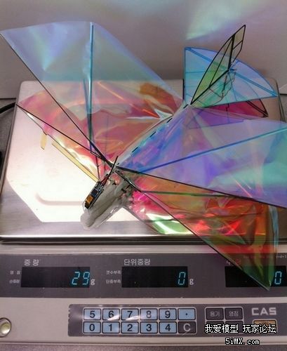

动力电是用的130的  摄像头单独用的一个40的
全力打造 FPV 扑翼机(更新动力学仿真)转 FPV 作者:duan123 4558 全力打造 FPV 扑翼机(更新动力学仿真)转 FPV 作者:duan123 9858
最后完成了29g
全力打造 FPV 扑翼机(更新动力学仿真)转 FPV 作者:duan123 337
