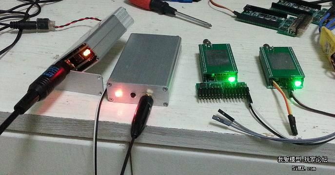

通用特性:
1W功率、420-450M跳频、200个频点随机使用9个(对频号决定)、可支持多对电台同时工作。
每秒跳频50次,遥控数据25次,回传数据25次。(即将开发支持GPS数据回传,可让任意飞控支持安卓地面站的GPS有关功能)
支持MAVLINK协议,
支持14ch通用+2ch头追共16个通道
独创舵机解码板,使得机载电台与飞控之间只需两根舵机线,并可实现类似SBUS的舵机串接功能!

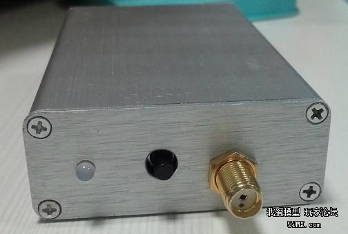

地面电台特性:
工作电压:1S-3S312.6V
峰值电流:400mA@5V
体积:8*5*2cm  铝合金外壳
支持14通道的PWM输入,头追的2通道的混合PPM输入,共计16通道
14通道的PWM可通过跳帽简单选择【混合PPM】模式输入,两个混合PPM通道分别输入1-89-14通道
14通道的PWM可通过跳帽简单选择【SBUS】模式输入,一根舵机线支持14个通道的输入(测试中)
头追通道可支持混合PPM输入,混合到第1516通道
地面站接口(串口),支持APM地面站、支持外接蓝牙模块接安卓地面站
内置双蓝牙接口(开发中,暂不提供蓝牙转接板),支持地面站和头追的无线蓝牙连接
机载电台特性:
工作电压:36V(电调取电)
峰值电流:400mA@5V
体积:5*3*1cm(不包括SMA和排针) 双层对插板结构
支持16通道输出、数据串口(地面站)、RSSI输出(0-3.3V)
16通道分为两路混合PPM输出,通过舵机解码板输出1-89-16通道。
标准SMA接头,可更换各种高增益的手台天线。
配置弯头转接头,可安装成电台水平,天线垂直的方式,而且可拆卸天线,更适合飞翼。

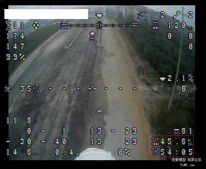

试飞距离测试:
地面电台用定制天线,机载电台用山寨519天线(20cm 15块)+2根地网(随便剪的16cm左右杜邦线)
阴雨天气,高度420m,距离15.7km,信号RSSI仍可达到86,包传输成功率50-60%,因逆风返航担心电池所以手动切返航了。预计距离接近20km

试飞距离测试:
阴雨天气,高度420m,距离15.7km,信号RSSI仍可达到86,包传输成功率50-60%,因逆风返航担心电池所以手动切返航了。预计距离接近20km。
