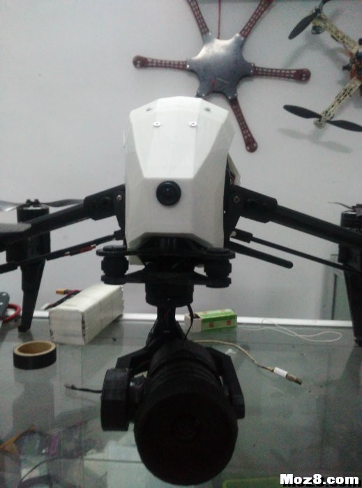

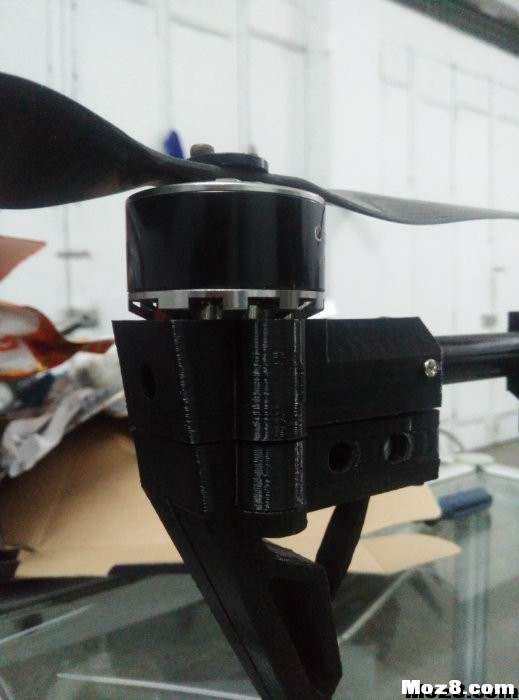

不知道应该发在哪。。。自改山悟。就看看 电池,云台,图传,飞控,电调 作者:zxc850414 3864 电机座和电调仓的改动。原来的很丑不知道应该发在哪。。。自改山悟。就看看 电池,云台,图传,飞控,电调 作者:zxc850414 4557 平衡杆角度调节固定块。原来的很细。用久了裂开。我加强了
不知道应该发在哪。。。自改山悟。就看看 电池,云台,图传,飞控,电调 作者:zxc850414 6935 机身分三层。最上面飞控仓。罗盘。和GPS,中间是电池。最下面是云台。接收机。图传。数传。和声呐,飞控的USB口移到鸡鸡的屁眼上了。

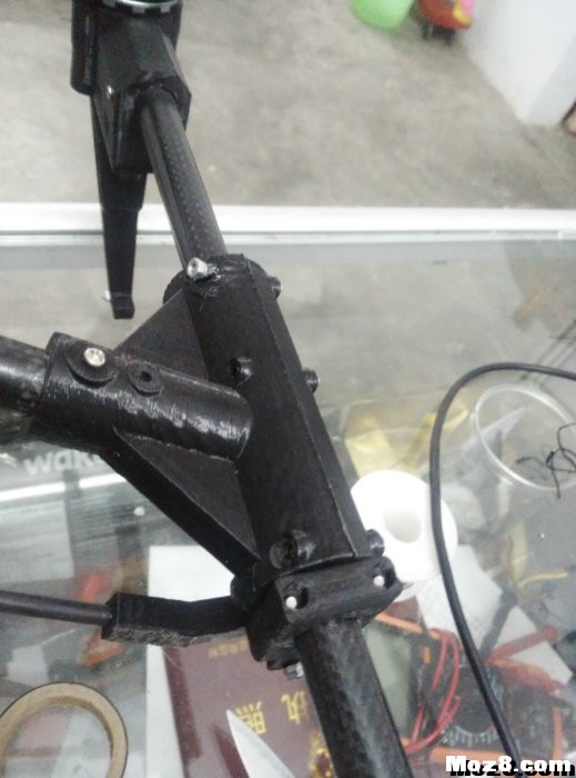

不知道应该发在哪。。。自改山悟。就看看 电池,云台,图传,飞控,电调 作者:zxc850414 1573 鸡臂中间这个部分原来螺丝是看不到的。结构设计非常不合理。久了裂开。重新设计了。这样螺丝整个冒都是压稳的。应该不会裂开的了。
不知道应该发在哪。。。自改山悟。就看看 电池,云台,图传,飞控,电调 作者:zxc850414 8996 机头盖改了。原来很死板。现在改得有点像乌龟的头了。
不知道应该发在哪。。。自改山悟。就看看 电池,云台,图传,飞控,电调 作者:zxc850414 7748 正面看看山寨禅思X5.其实就是个鹰眼Q6
不知道应该发在哪。。。自改山悟。就看看 电池,云台,图传,飞控,电调 作者:zxc850414 2773 加高的脚架。配合山寨相机

发表于 2018-4-29 07:40:36 | 显示全部楼层
不错,我个人觉得变形的滑块和连接机臂的杆子包括机臂,我感觉加轴套之类
我原来没有用轴承。感觉还可以。现在鸡臂内部改了用轴承的。但是机身变得更重了。,这货拿来装逼玩下还行。说续航是没什么意义的了。感觉  详情 回复 发表于 2018-4-29 09:02
发表于 2018-4-29 07:41:12 | 显示全部楼层
受力部分和螺丝摩擦久了怕打印部分孔变大,我昨天全部加了镶嵌螺母

你的外壳很好看,比原版好多了就是不知道能不能分享下
而且。这个机壳配合改过的机架。你直接拿来作用是不行的。。 对了。变形结构最大的缺点是。鸡臂跟平衡拉杆并不平行。节点所组成的并非平行四边形。所以。不能一直保证电机角度。对于开源飞控来说。如果点击角度改变  详情 回复 发表于 2018-4-29 09:00
壳。上次电脑硬盘挂彩。没有备份了。我也可惜。。后来换固态硬盘找不回文件了。 镶嵌螺母。有个缺点就是力气不能大。不然很容易脱落。一脱落。可能螺丝都拧不了了。我碰到过几次。。虽然丑点。但是外螺母更可靠。受  详情 回复 发表于 2018-4-29 08:54
镶嵌螺母。有个缺点就是力气不能大。不然很容易脱落。一脱落。可能螺丝都拧不了了。我碰到过几次。。虽然丑点。但是外螺母更可靠。受力也更强
 楼主| 发表于 2018-4-29 09:00:53 | 显示全部楼层
对了。变形结构最大的缺点是。鸡臂跟平衡拉杆并不平行。节点所组成的并非平行四边形。所以。不能一直保证电机角度。对于开源飞控来说。如果点击角度改变太大。飞控PID不能适应两个状态。会出现问题。
我之前就是。在地面起飞的时候还算稳定。但一起飞。变形以后。就很不稳定。所以我觉得。电机角度改变了。pid不适应了出问题了。所以我改了以后。平衡杆的安装位置我也改了。让电机不管变形还是不变形。都保持水平。起码基本水平。这样调好的PID能一直适应。这个是我觉得最重要的改进了

发表于 2018-4-29 09:41:19 | 显示全部楼层
zxc850414 发表于 2018-4-29 08:54 不知道应该发在哪。。。自改山悟。就看看 电池,云台,图传,飞控,电调 作者:DIY技术宅 339
镶嵌螺母。有个缺点就是 ...
外壳应该不会这么碰撞,镶嵌应该可以
