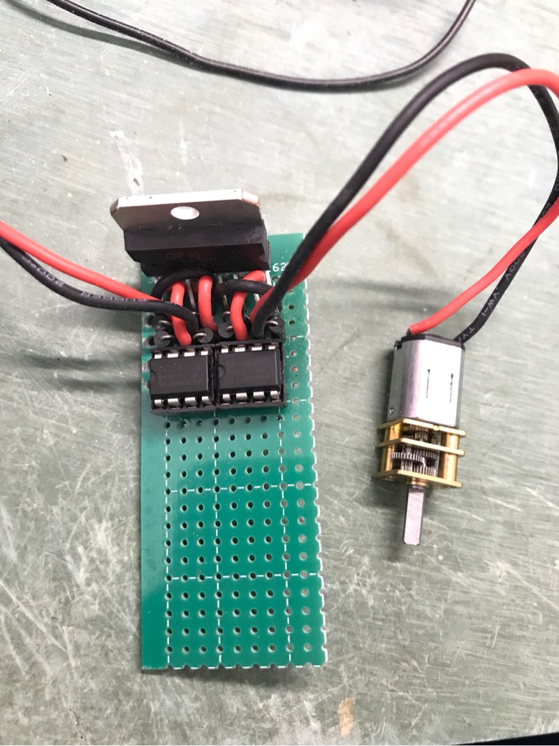

本以为这模块直接用萝莉pn电调芯片直接控制一个电机,两片ic就能解决,最后通过查询,还真有点不现实,这l298模块直接用pn电调原固件的话  只用逻辑输入不能控制转速,蛋疼的是想要使用转速,就得利用上通道AB使能,才能控制!!也就是控制一个电机就得用上3个引脚,两个就得6个,想请问:哪位大神能帮忙做个驱动这模块的程序教程,,有没有人帮顶  来一个!!!

图上的“使能”不知什么意思,如果需要调速两个电机,最少5根线:两个电源,两个pwm,一个共地。没研究过萝莉控,用arduino的话,调用个servo库函数就能调速控制了。
发表于 2018-4-29 02:19:13 | 显示全部楼层
上面的是两个电机分别调速,如果只需要两个电机同速的话,还能省一个pwm
发表于 2018-4-29 13:13:43 | 显示全部楼层
逻辑通道接入pwm应该也是可以的,只是这种驱动效果就不保正好使
发表于 2018-5-10 22:39:10 | 显示全部楼层
我做成功了,一个L298N加2个单片机就能控制2个电机调速
