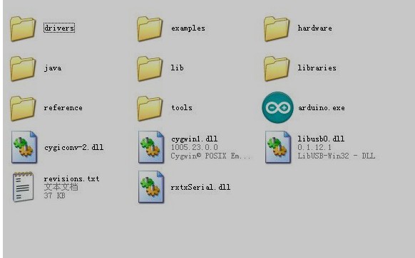

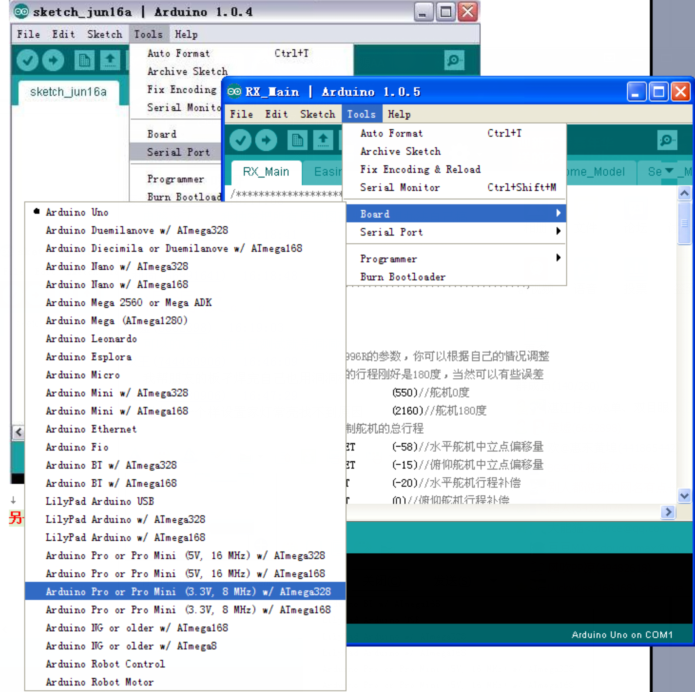

下面我们需要下载Arduino开发环境猛戳这里:http://arduino.googlecode.com/files/arduino-1.0.5-windows.zip下载完毕后打开压缩包,你应该会看到这些东西。这个就是为Arduino编程用的工具,记得解压后再进行后面的步骤。
【转】自制AAT跟踪,成本极低! 天线,舵机,云台,图传,开源 作者:小嘀咕游戏 496
我们双击蓝色图标的arduino.exe,就是上图第三行第三个。

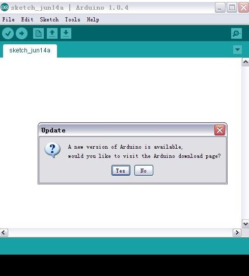

banner消失后,你应该会看到下图这样一个空白的界面,我这里多了一个提示说官网有升级,Yes or No as you will都不影响使用。

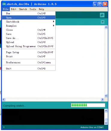

然后下载AAT的程序包。
一切正常的话会打开Arduino IDE开发环境。像下面这个图这样
【转】自制AAT跟踪,成本极低! 天线,舵机,云台,图传,开源 作者:小嘀咕游戏 2839
【转】自制AAT跟踪,成本极低! 天线,舵机,云台,图传,开源 作者:小嘀咕游戏 6232
【转】自制AAT跟踪,成本极低! 天线,舵机,云台,图传,开源 作者:小嘀咕游戏 3308
第四步:烧录程序
到这一步我们离胜利已经很近了,只需要将刚才的程序烧录到我们的硬件里就可以使用了。
首先将 Arduino 小板子通过配送的USB线接到PC~“叮咚
第一次连接会提示你安装驱动,这个流程就不详说了百度自己搜,驱动文件就在arduino开发环境那个文件夹下的drivers文件夹里。

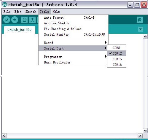

驱动安装完毕后,我们对 我的电脑右击----->管理----->设备管理器---->端口 确认一下端口号。
如下图所示,我们知道nano的串口号是12,在我的PC上除了ArduinoCOM12以外还有几个蓝牙串口。这个COMXX端口号在你的PC上应该会和我的不一样。没关系记住就好。
然后回到Arduino IDE设置两个地方,第一个是Serial Port,具体位置看下图。这里选择我们刚才查到的串口号。
【转】自制AAT跟踪,成本极低! 天线,舵机,云台,图传,开源 作者:小嘀咕游戏 634
另一个地方是选择开发板类型,选择如下图。
【转】自制AAT跟踪,成本极低! 天线,舵机,云台,图传,开源 作者:小嘀咕游戏 4677
然后看下图,看到菜单栏下面有5个浅蓝色的按钮了么,我们点击钩钩右边那个按钮,稍等一会程序就会被下载到我们的硬件里了。
这个过程中,nano小板应该会闪烁红绿两颗灯。

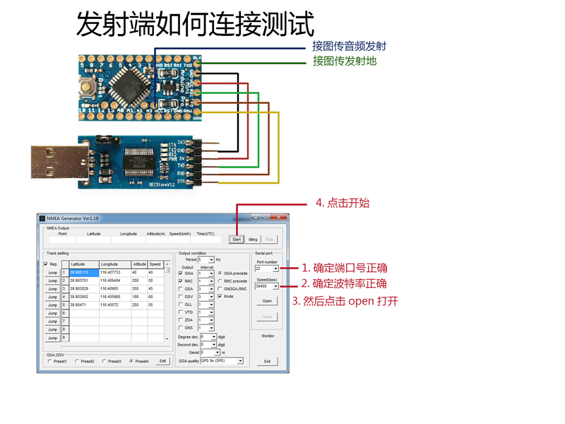

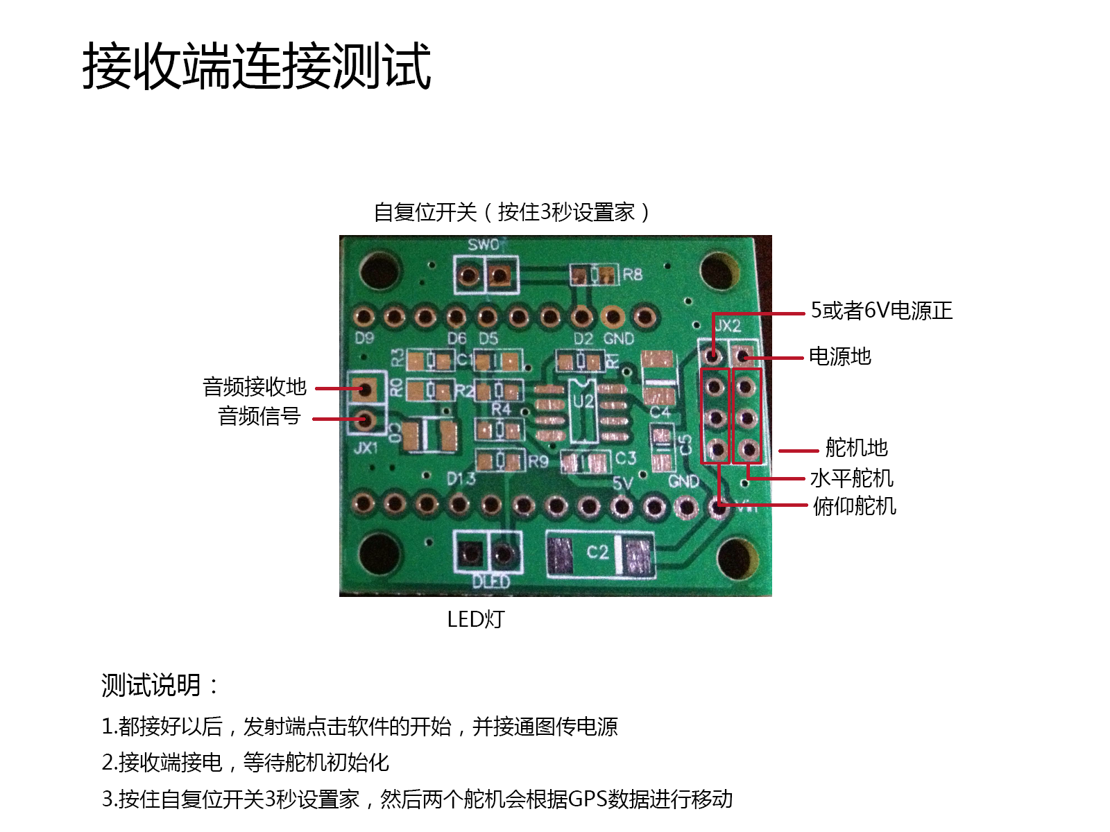

第六步:测试功能与总装
至此主要步骤就完成了,很简单是吧?~
接下来就是按共享的接线方法接线,并用GPS软件测试

【转】自制AAT跟踪,成本极低! 天线,舵机,云台,图传,开源 作者:小嘀咕游戏 4815
【转】自制AAT跟踪,成本极低! 天线,舵机,云台,图传,开源 作者:小嘀咕游戏 3224
【转】自制AAT跟踪,成本极低! 天线,舵机,云台,图传,开源 作者:小嘀咕游戏 2798
