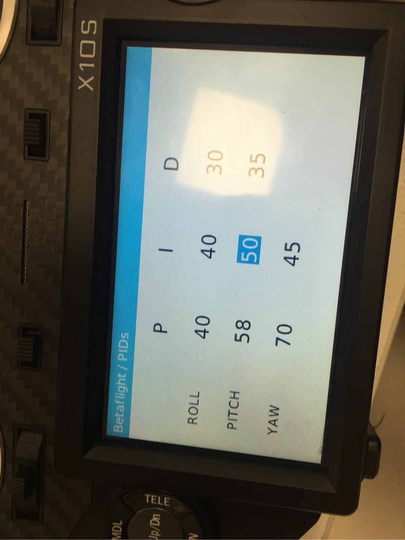

Sport 就是回传接口,不仅能回传电压,飞控的很多信息都能接收并显示,还能调节pid
