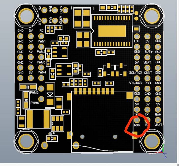

 楼主| 发表于 2018-5-10 11:31:57 | 显示全部楼层
mn8wn 发表于 2018-5-10 09:38 OMNIBUS F4 V3飞控  作者:小贤 9861
另一边靠近BOOT键的那个,那个RX6那个焊盘就可以了,
V3 SUBS是接到那里的,
这个吗
OMNIBUS F4 V3飞控  作者:小贤 5430

发表于 2018-5-10 16:46:49 | 显示全部楼层
默认就是sbus,不用短接
 楼主| 发表于 2018-5-10 16:58:28 | 显示全部楼层
飞一样的感觉 发表于 2018-5-10 16:46 OMNIBUS F4 V3飞控  作者:小贤 7052
默认就是sbus,不用短接
是的吗,不知道唉,要是这样就好办了

 楼主| 发表于 2018-5-10 20:41:15 | 显示全部楼层
ykyandy 发表于 2018-5-10 18:49 OMNIBUS F4 V3飞控  作者:小贤 2627
拿去修理电视机的,给他20 叫他帮你焊回去
OMNIBUS F4 V3飞控  作者:小贤 5196 OMNIBUS F4 V3飞控  作者:小贤 240 OMNIBUS F4 V3飞控  作者:小贤 2490 好方法
 楼主| 发表于 2018-5-10 21:53:28 | 显示全部楼层
wyd1996 发表于 2018-5-10 20:47 OMNIBUS F4 V3飞控  作者:小贤 4131
在焊上呗
额焊点掉了
发表于 2018-5-11 11:44:21 | 显示全部楼层
才买的ominibusF4标准版,ppm/sbus不需要短接,自动识别
 楼主| 发表于 2018-5-11 13:34:03 | 显示全部楼层
自稳飞穿越 发表于 2018-5-11 11:44 OMNIBUS F4 V3飞控  作者:小贤 4319
我的是带osd的,我用朋友的新飞控试了一下识别不了,接受机红灯闪烁
发表于 2018-5-11 17:50:43 | 显示全部楼层
j是的,是这个
