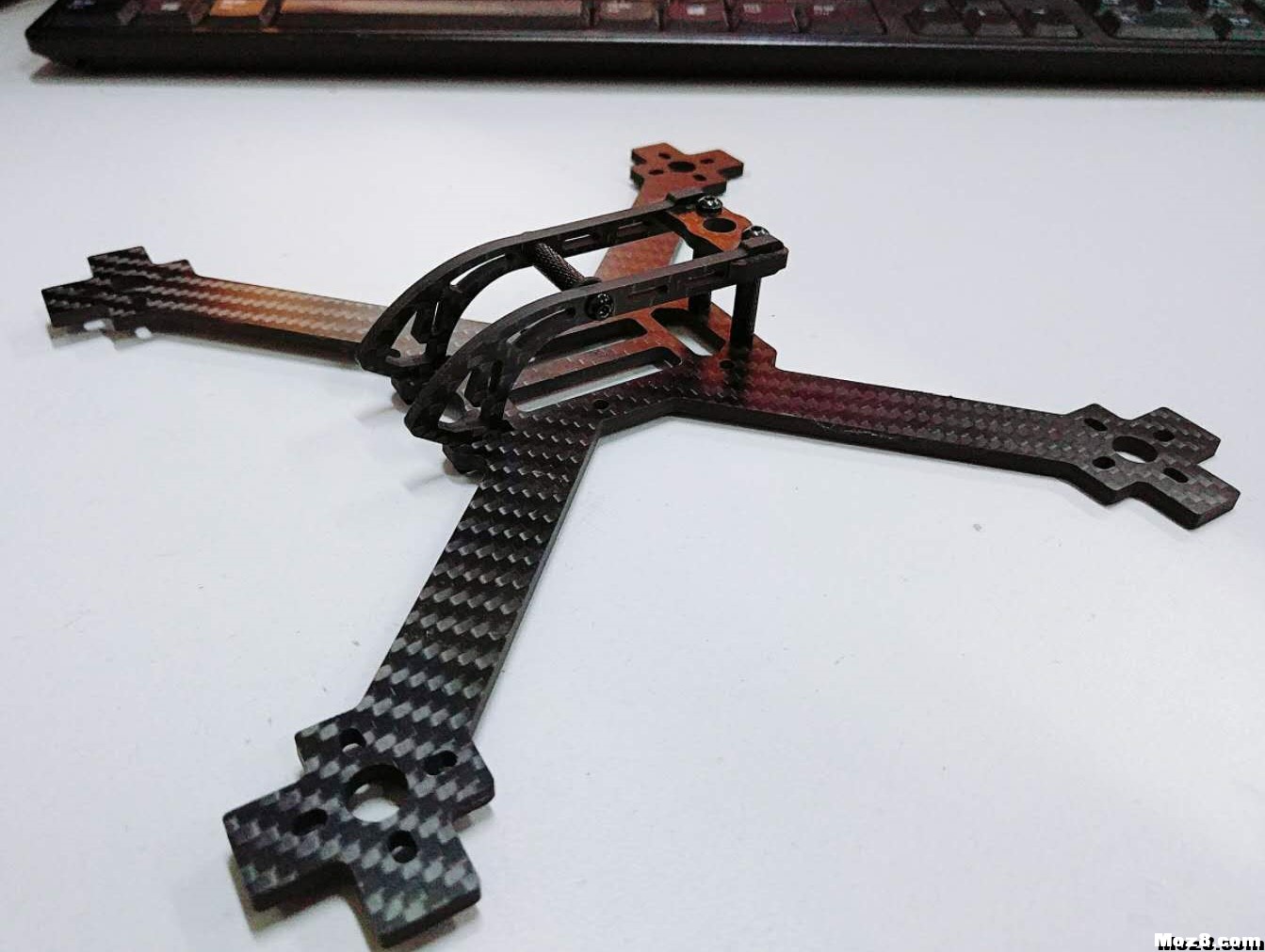

穿暖花开,各大品牌都在出新品。搞得我心痒难耐。装机装机!看来又到了装机的大好时节了!最近看了香港AFA的比赛机,心理有了新的思路。这次装机我的目标是200g以内!
嗷嗷轻——慢装机——目标200g——开箱!伪开箱! 天线,图传,飞控,电调,电机 作者:宿宿-墨墨他爹 894
本次装机选用的架子是正X结构的架子,这个架子好早就有了,但是由于架子超轻设计十分低矮,适合micro尺寸的摄像头。对中间的设备要求也很高所以一直没有装机。

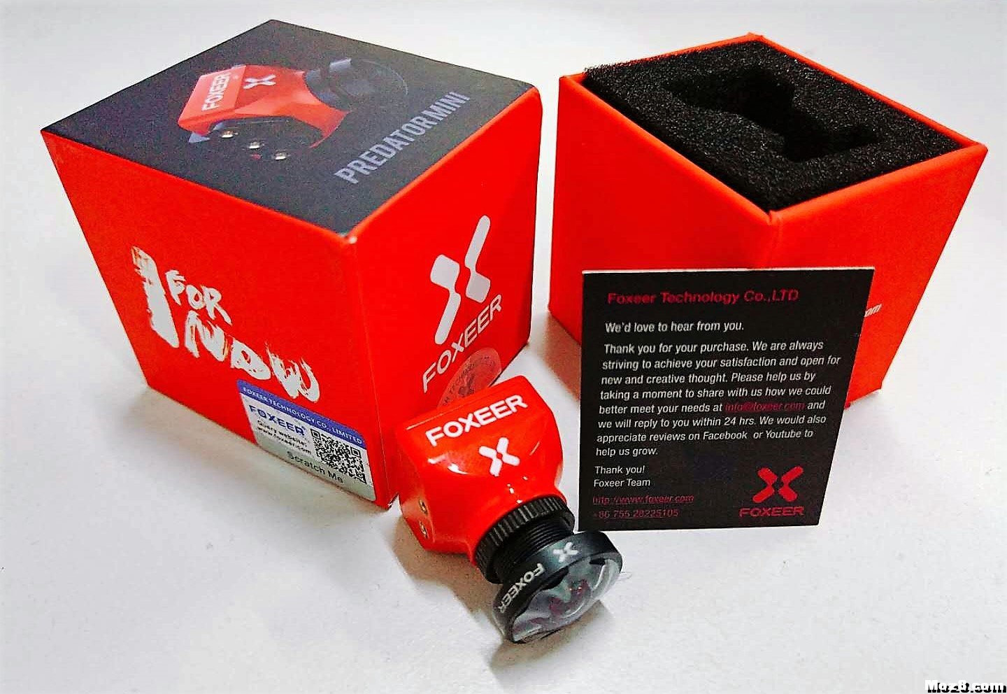

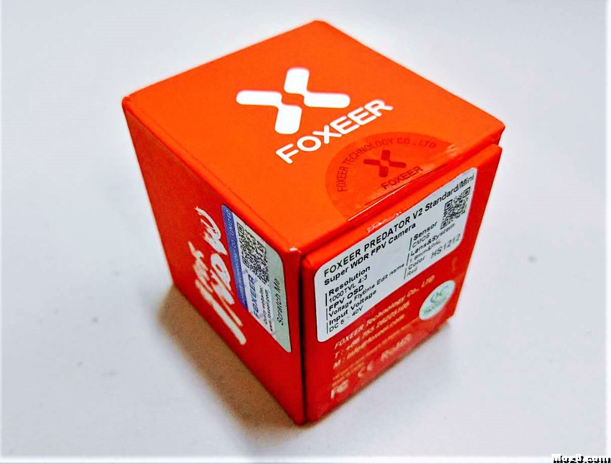

摄像头还是用的FOXEER的这次用的是弹弓2,新品咯!哇哈哈哈!
嗷嗷轻——慢装机——目标200g——开箱!伪开箱! 天线,图传,飞控,电调,电机 作者:宿宿-墨墨他爹 6693 嗷嗷轻——慢装机——目标200g——开箱!伪开箱! 天线,图传,飞控,电调,电机 作者:宿宿-墨墨他爹 9378
看Facebook评价这款摄像头那是相当屌!
嗷嗷轻——慢装机——目标200g——开箱!伪开箱! 天线,图传,飞控,电调,电机 作者:宿宿-墨墨他爹 4598
据说牛逼的点在于暗处细节,全自动模式转换。不用再调整模式了自动转换。颜色也比较鲜艳。按照拍摄者说的,阴天傍晚,视频依然这么好,我的试试!大家看个视频感受一下。

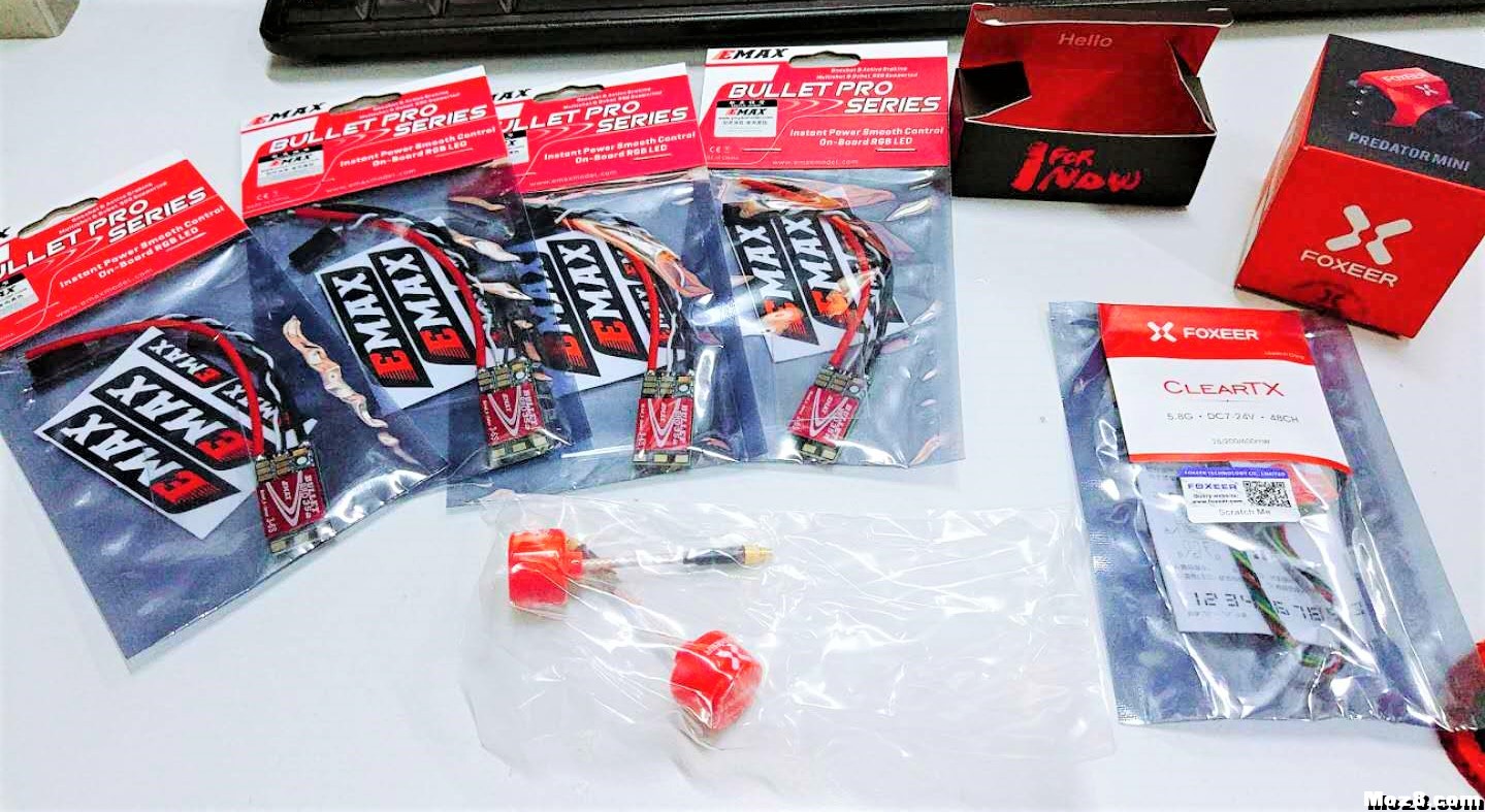

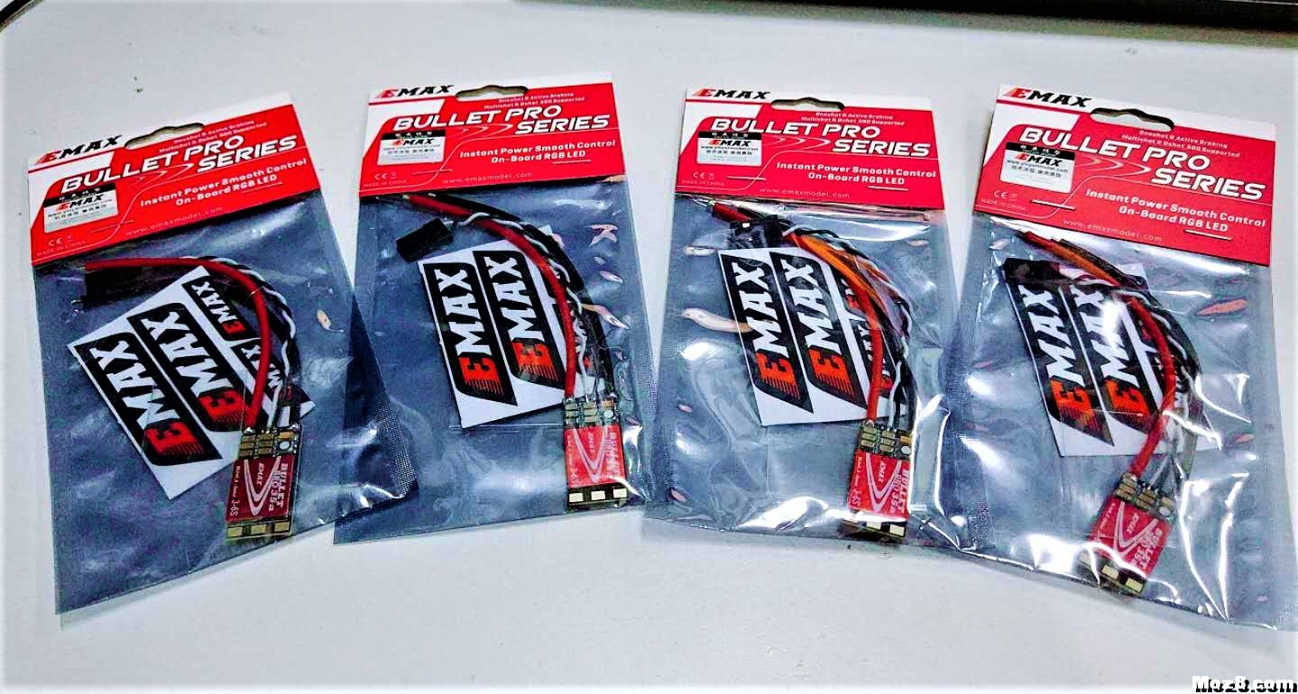

电调用的是银燕的EMAX Bullet 35A Pro应该算是新电调吧!
嗷嗷轻——慢装机——目标200g——开箱!伪开箱! 天线,图传,飞控,电调,电机 作者:宿宿-墨墨他爹 6727
电调非常小又轻,而且还有一颗可编程的LED。晚上飞有看头了!

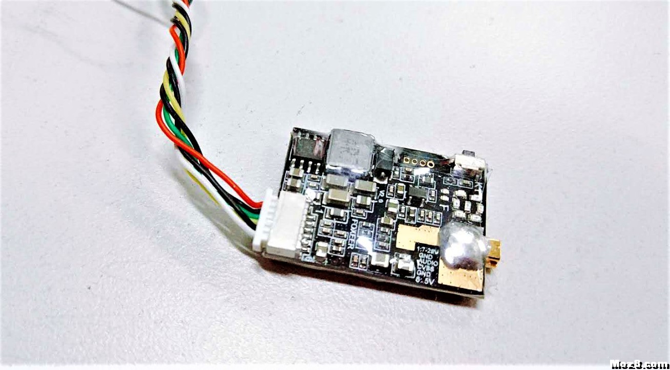

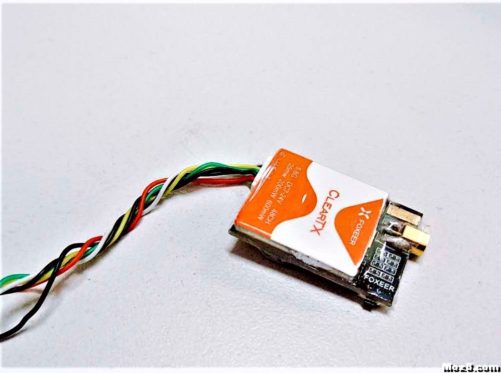

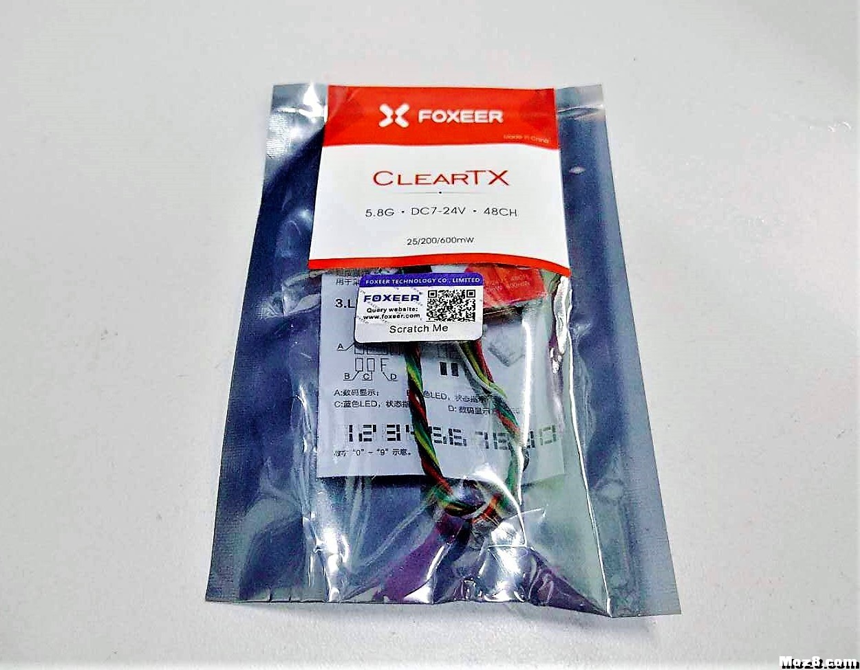

图传是用的FOXEER新出的CLEAR TX图传,锁频,功率随意调,画面干净。不用带滤波。
嗷嗷轻——慢装机——目标200g——开箱!伪开箱! 天线,图传,飞控,电调,电机 作者:宿宿-墨墨他爹 3464
天线接口也不错又小又结实。

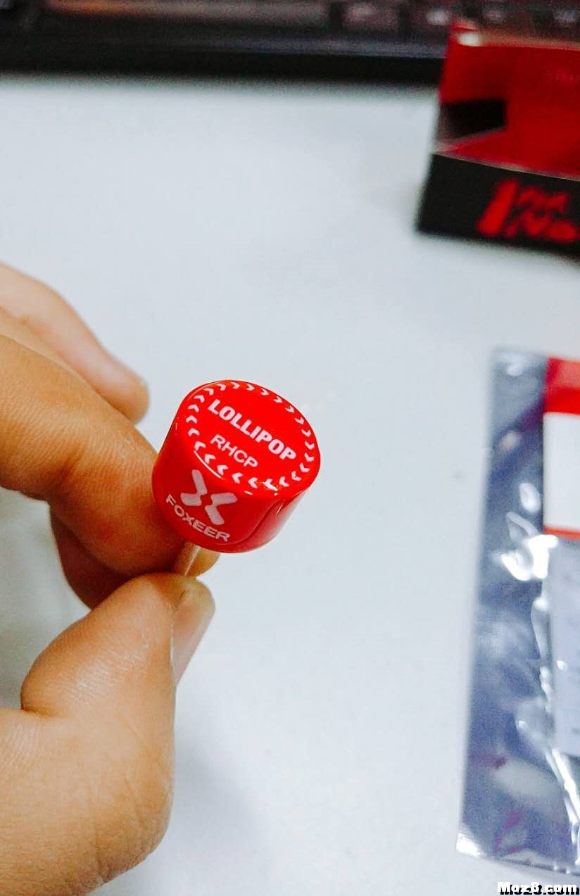

配合FOXEER家的棒棒糖天线都是MMCX接口的对减重,达到我200g的目标大有帮助。

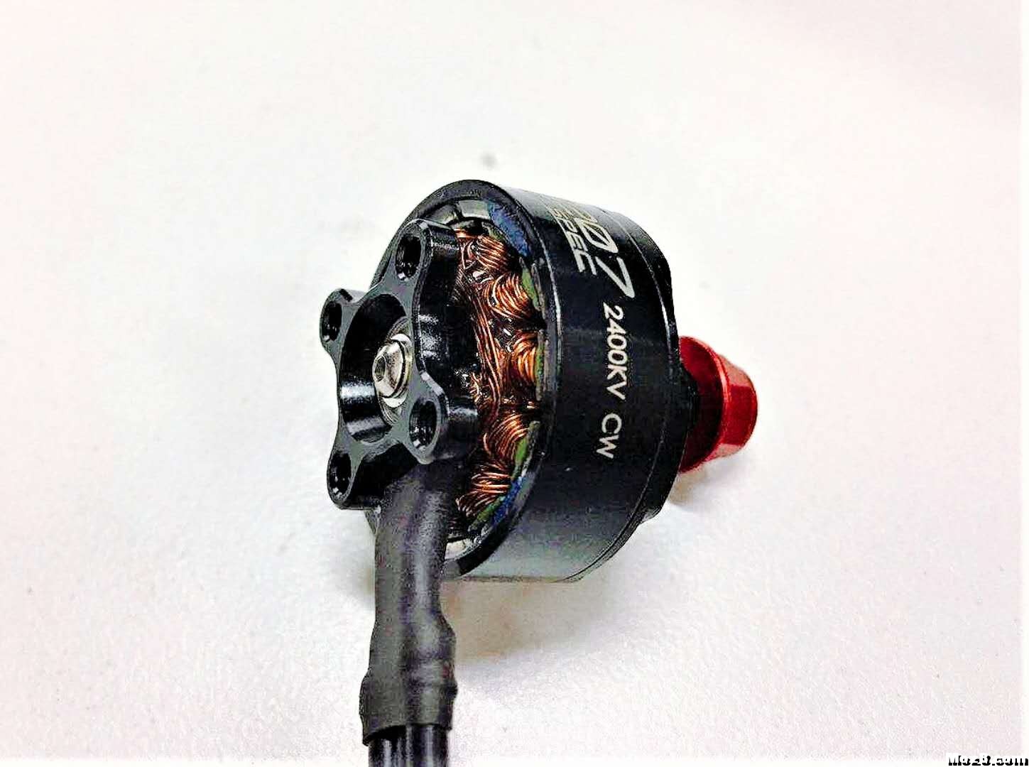

电机依然使用银燕LS2207超轻设计,虽然防尘差点意思。动力够,效率高,关键是轻不用他用啥。

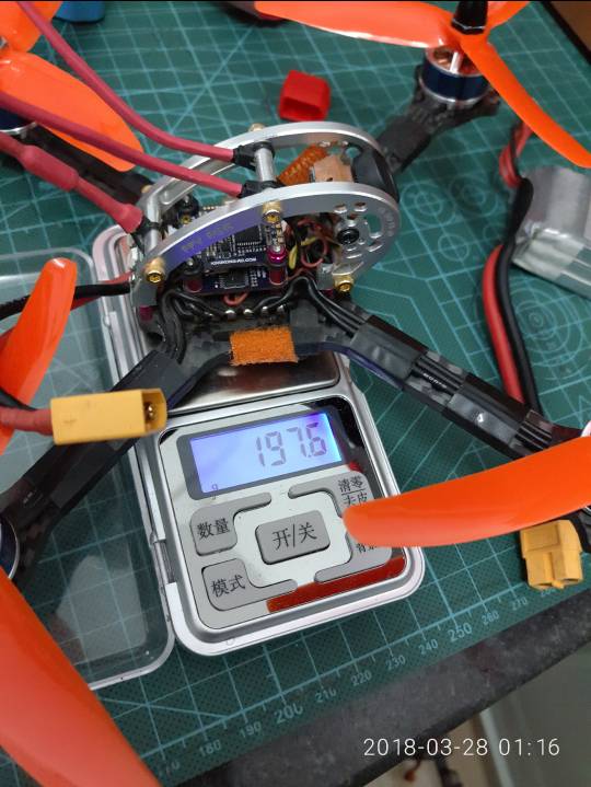

200g也就忽悠新手吧。。。
四个电机120,四个电调20g,飞控10g,图传7g,天线4g,桨18g,摄像头9g,我还没算线和螺丝的重量,这就188g了。
莫非楼主的机架密度小于空气?
