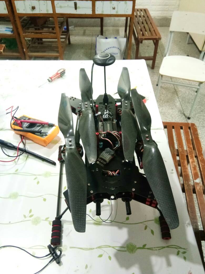

APM的飞机起飞时一离地就往右偏,一推油门就往右前方飞,怎么回事,该怎么调

发表于 2018-5-12 17:46:49 | 显示全部楼层
检查飞控水平,安装角度,软件好像可以调整的
发表于 2018-5-12 18:24:56 | 显示全部楼层
水平、飞控安装。
发表于 2018-5-12 19:10:36 | 显示全部楼层
水平校准了没?
 楼主| 发表于 2018-5-12 19:25:14 | 显示全部楼层
昶平 发表于 2018-5-12 19:10 飞机飞偏 APM 作者:苍暮 7519
水平校准了没?
校准了
发表于 2018-5-12 19:45:44 | 显示全部楼层
电调校准没有。还有遥控器。确定没偏
发表于 2018-5-13 01:05:36 | 显示全部楼层
首先检查重心有没有偏,电机有没有装水平。还有你在什么模式下飞的?定点模式下还飘的话,说明传感器校准有误差,在你确定飞机放置水平的情况,连接地面站看机身倾角,这个不能太大,过大就得校准。
发表于 2018-5-13 21:54:11 | 显示全部楼层
校准水平,没用的话在检查电调和电机
发表于 2018-5-28 00:51:11 | 显示全部楼层
有没有炸过机?炸过后可能会摔歪,要重新校准
