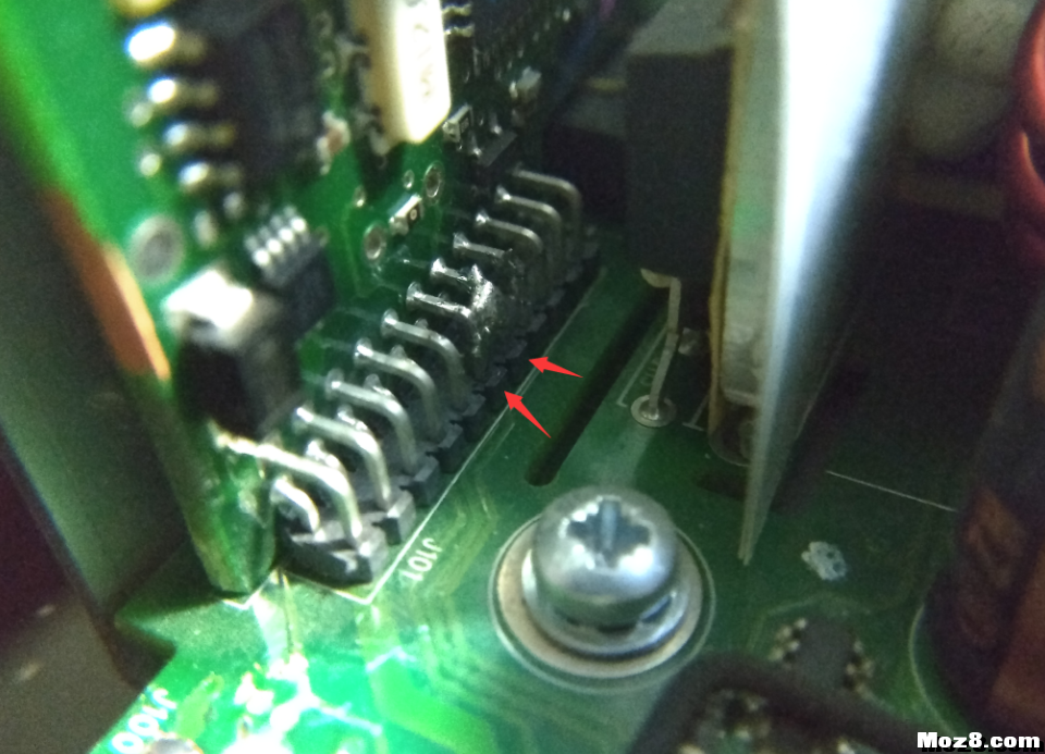

前两天开始出现接触不良的情况,例如充着电就自动断开
今天闲来无事拆开看了一下,原来是焊点的焊盘脱落了两个
lz先是在绿漆上往下刮了一层漏出铜板测量后发现是地线和任意针脚短接后无法启动电源
(正常情况短接2和8号针脚即可启动电源)
x3650服务器电源第二次改造 1u电源散热改造 作者:Free886 8574
遂继续寻找可以短接启动的点
如图  这里的5,6号针短接后可以启动,风扇正常,电压正常
x3650服务器电源第二次改造 1u电源散热改造 作者:Free886 4400
x3650服务器电源第二次改造 1u电源散热改造 作者:Free886 7334
x3650服务器电源第二次改造 1u电源散热改造 作者:Free886 1412
