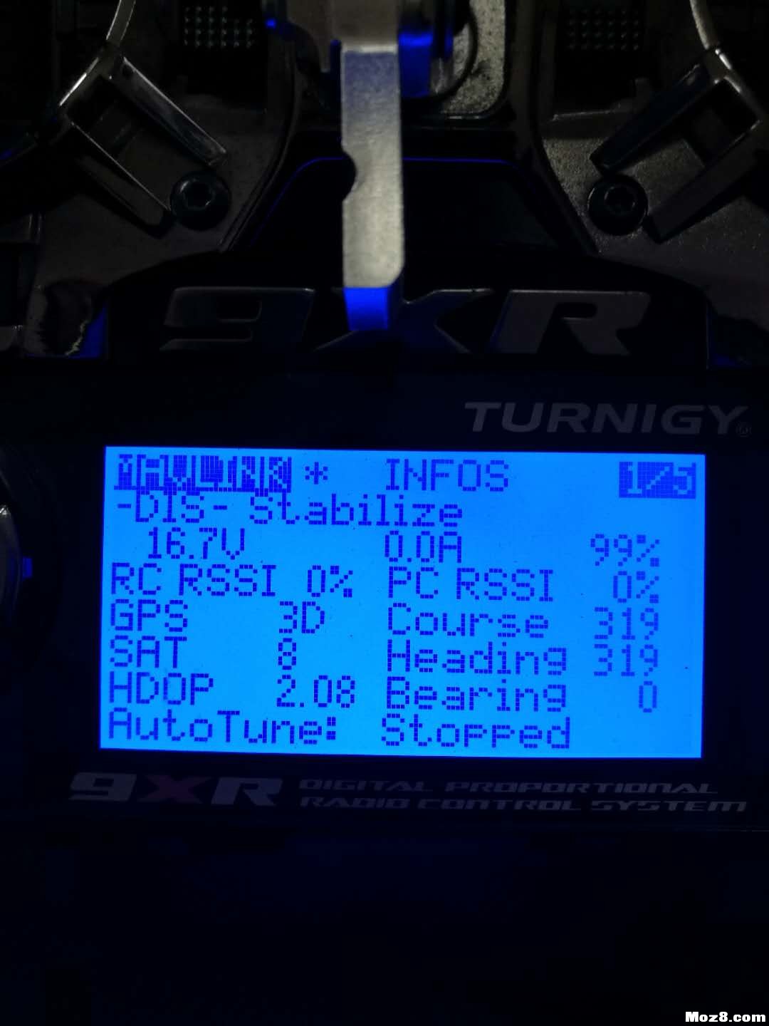

Opent TX 支持 Mavlink 显示,但是官方固件的第一屏太简单了
修改的 Open TX Mavlink 飞控状态显示 飞控,固件,所有信息 作者:dannygao 2933
自己基于 2.1.9 的固件修改了一个,针对 9XR 128 的固件。
第一屏几乎显示了可以显示的所有信息,不用来回切换了。
修改的 Open TX Mavlink 飞控状态显示 飞控,固件,所有信息 作者:dannygao 5939
方便多了。
opentx.zip
66.22 KB, 下载次数: 0, 下载积分: 牛币 -10
9xR 128

发表于 2018-5-20 20:15:32 | 显示全部楼层
请假楼主,接收如何连接飞控才能回传飞控数据
 楼主| 发表于 2018-5-21 07:54:38 | 显示全部楼层
zxw781 发表于 2018-5-20 20:15 修改的 Open TX Mavlink 飞控状态显示 飞控,固件,所有信息 作者:dannygao 1767
可以参考 openlrs 中相关的内容
