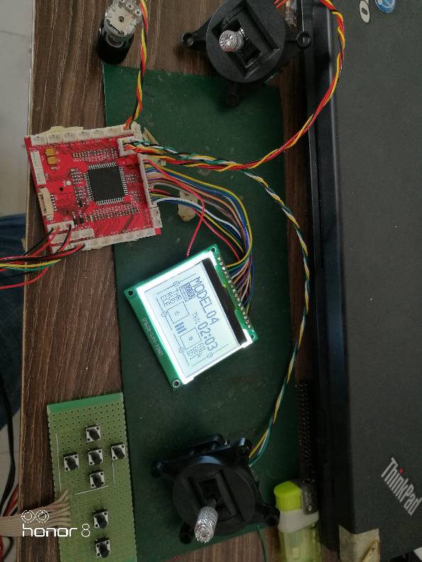

首先,在WINDOWS下,要下载WinAVR-20100110并安装。
下载源码:https://github.com/MikeBland/mbtx
用Programmers Notepad [WinAVR]打开mbtx-master\radio\er9x\src目录下的Makefile文件。
把CPPFLAGS += -mstrict-X这句注释掉,否则会报错。
记录一下自己ER9X的编译过程 固件,java编译过程 作者:youngchun 5525
然后点Tools->make all
记录一下自己ER9X的编译过程 固件,java编译过程 作者:youngchun 2690
这时会出现几个_int24_t或者_uint24_t的报错,是因为此数据类型没定义,直接用int32_t或者uint32_t暂时代替。
再次编译就OK了。
记录一下自己ER9X的编译过程 固件,java编译过程 作者:youngchun 8115

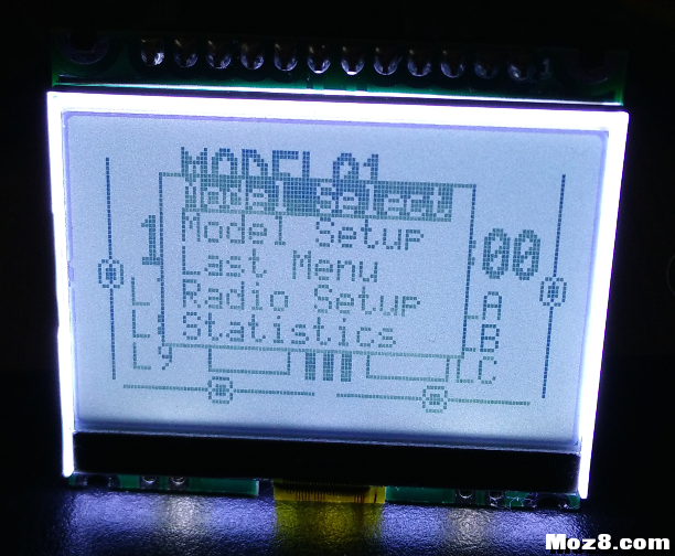

因为默认是M64的单片机,编译后会大于其FLASH容量,所以只能烧写到M128单片机中。
上面默认是并行LCD的固件,另外可以编译串行LCD的固件。
方法是改动下面选项:
1。makefile里:CUSTOM9X = YES
2。er9x.h里: #define LCD_OTHER   1
                     #define LCD_EEPE    0
3。lcd.cpp里:#define SERIAL_LCD      1
                       #define ROTATE_SCREEN   1 (这选项可以使显示转180度)
再编译就OK了。
用USBASP+PROGISP下载到M128中:
记录一下自己ER9X的编译过程 固件,java编译过程 作者:youngchun 1555
记录一下自己ER9X的编译过程 固件,java编译过程 作者:youngchun 2784
记录一下自己ER9X的编译过程 固件,java编译过程 作者:youngchun 1861
记录一下自己ER9X的编译过程 固件,java编译过程 作者:youngchun 8380
记录一下自己ER9X的编译过程 固件,java编译过程 作者:youngchun 9489

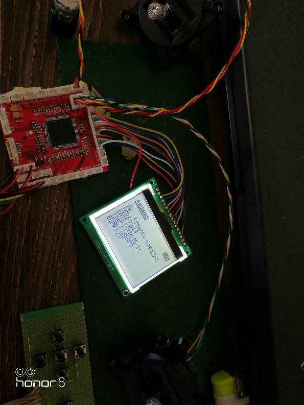

 楼主| 发表于 2018-6-5 21:33:21 | 显示全部楼层
这个是什么版本的,显示好像有问题。
记录一下自己ER9X的编译过程 固件,java编译过程 作者:youngchun 3761
发表于 2019-1-30 09:55:37 | 显示全部楼层
youngchun 发表于 2018-6-5 21:33
这个是什么版本的,显示好像有问题。
我现在就出现这样的显示问题   请教 如何修改显示固件

发表于 2019-5-8 00:42:35 | 显示全部楼层
大神  屏幕左偏4位    一直没有解决
发表于 2019-5-8 09:25:36 | 显示全部楼层
大神可以给个你QQ吗?  想请教下   或者你加我541016294?
发表于 2019-5-8 12:07:32 | 显示全部楼层
记录一下自己ER9X的编译过程 固件,java编译过程 作者:左瘸子 5180 就像 这个屏幕的右边是乱码,上下是正常的。
