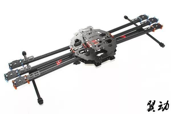

要用这个680机架组一个六轴,飞控用大疆的naza  v2飞控。第一次组多轴谁知道还要什么配件啊?谢谢各位大佬指点组一个大六轴 飞控,大疆,六轴,多轴,机架 作者:我输在喜欢你 2604

电机可以选朗宇4系列,电调铂金30a或者乐天40,桨的话估计只能上13寸的,

组大机好玩么?好玩!但也比较费钱的~  建议吧飞控更换了 naza系列是我见过的最差劲的飞控 经常无故失控翻跟斗。
相比之下买个apm+带电流计的分电板+线材 蛇皮网套等等 东西组 再调好就没问题了 。不过第一次组最好有个人跟你一起或者玩过其他航模产品 不然很难搞定

apm飞控调参太麻烦了,naza简单一点啊!

我用naza  lite    Naza v2飞控用了两年了一次失控都没有发生过,也没有出现过任何故障。对于新手来说,开源飞控调试是个难题,还不如直接买商品控。

电调乐天40/电机郎宇3508 4008,土豪就铂金60a

电机,电调,螺旋桨,机架,飞控,分电板,电池,下面是可选零件:摄像头,图传,数传
发表于 2018-5-31 21:43:58 | 显示全部楼层
第一次组装多旋翼的话还是F450吧,先熟悉调参过程,再用这个。如果调参中出意外的话,你这个损失会很大。
