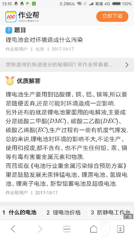

电池在使用过程中是很环保的,可是当电池寿命结束了,我们该怎么办?虽然说锂电池相对于其他电池来说,对环境的污染已经很小了。但是锂电池我们也要妥善的处理,毕竟锂电池是十分的活跃的如果处理不好,会燃烧乃至爆炸。

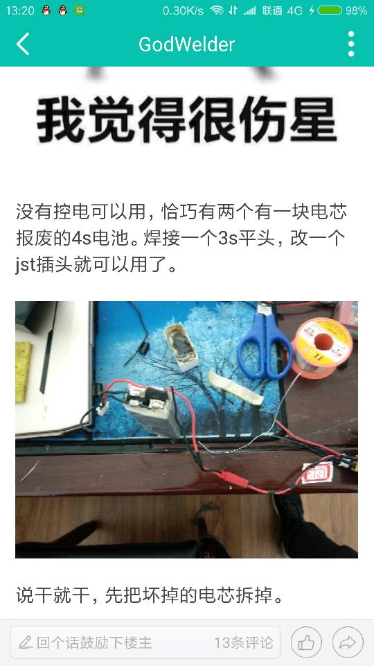

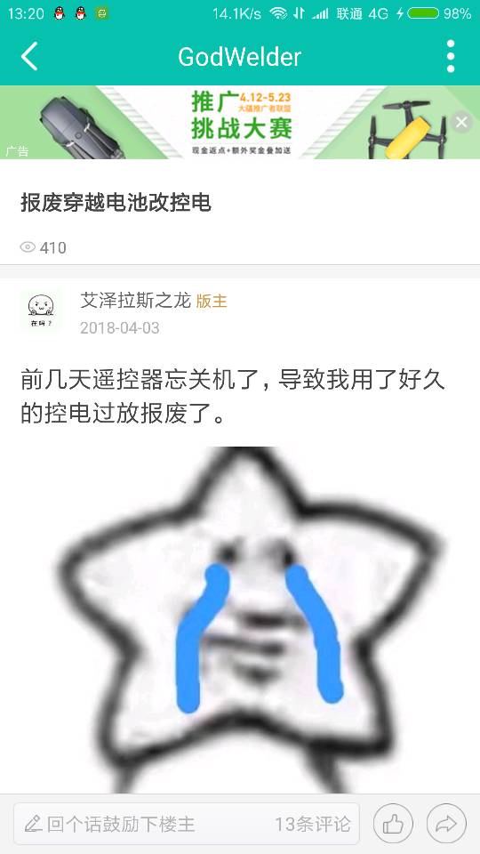

电池过放也分为两种情况,电池一部分电芯过放到2.7伏一下(实际上3.6伏以下对电池寿命已经有影响,也属于过放了,2.7伏以下已经是不可逆转的损害了通常表现为内阻增高,容量下降,电池鼓包,放电发热等),电池全部过放严重的甚至没有电压。过放报废一部分电芯可以参考我之前的帖子,把电池的报废电芯拆掉根据剩下电池选择它的用途(只要是电池就有它的用处1s电池加个升压板也可以做充电宝)。

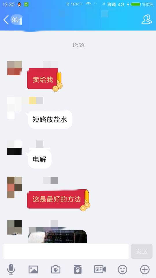

对于上面两条拆掉的电芯,和循环次数到了之后,寿终正寝的电池该怎么处理?以我个人的经验和大多模有经验解决办法有两种。个人处理的话,把电池浸泡在盐水当中。让电池放电,电池电压越高的时候电池越活跃越容易发生危险当电池在盐水放电到0V的时候此时电池已经接近稳定了。这时候就可以随着生活垃圾处理了。但是对环境还是有污染的,并且里面的金属并没有回收。

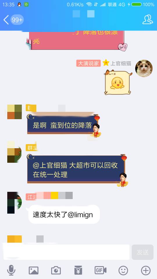

个人认为处理电池最好的方法就是交给专业人士回收。如果有条件的大超市有回收电池功能的话,可以把电池交给超市。如果没有的话也可以找论坛上回收电池的厂家,希望他们能妥善处理报废的电池。
