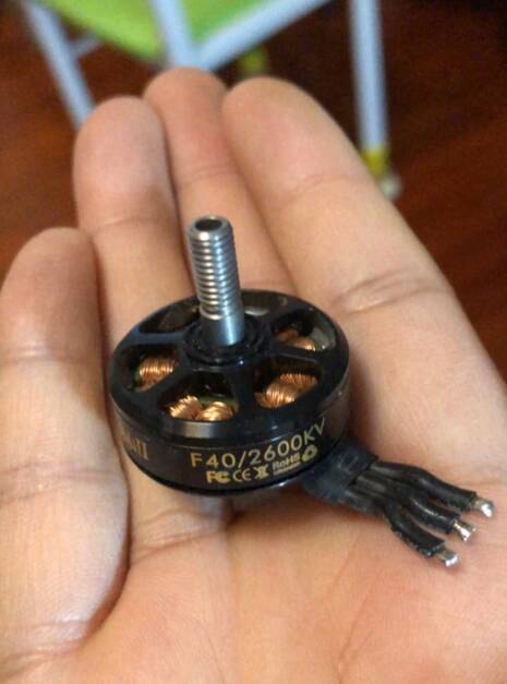

这个电机应该配多大的电调,用什么样的螺距的桨,我对这个kv值有些蒙圈,不知道怎么配对,我用乐天30a试了下有些发烫。空转试的,

空转热正常,你用的是blheli的乐天还是大的乐天?你用在哪里?

4S,5寸螺旋桨。
发表于 2018-6-1 16:09:35 | 显示全部楼层
30A以上的电调。
发表于 2018-6-1 16:55:01 | 显示全部楼层
电调发热正常吧!
发表于 2018-6-3 01:36:44 | 显示全部楼层
五寸三叶桨,配tmotor的f30a或者f35a,妥妥的。
穿越机专用小的那个好盈乐天30a
