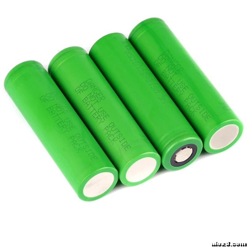

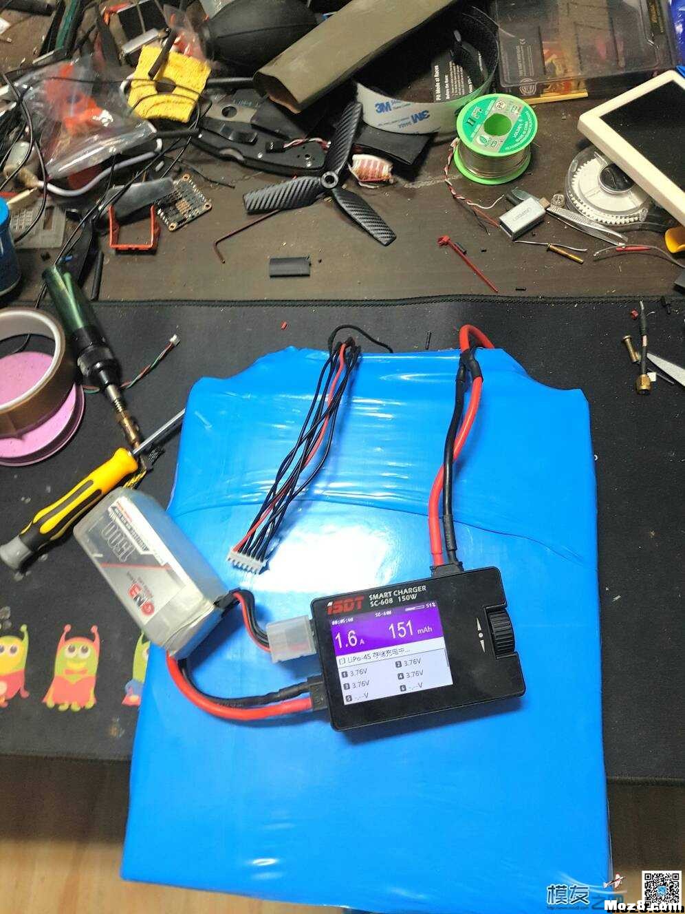

18650电池(在这里代表硬壳锂离子电池),18650电池顾名思义直径为18毫米,高度为65毫米的圆柱形电池(0)。追求续航远航的无人机所使用的电池,通常使用在远航固定翼上,也可以用在电包。他的优点也很明显能量密度大,安全性也更高。自己组装电池也非常方便就像堆积木一样把电池堆起来,只不过需要点焊机(也不是很贵,其实用点焊机也可以diy的)。下面说一下电池的缺点(相对于聚合物锂电池)电池放电能力低(索尼c6的放电能力可达到30A)。电池电压低,虽然满电压的也是4.2伏但是压降的很快。PS:特斯拉电动小汽车用的也是18650电池 常见的无人机航模电池种类优缺点 无人机,航模,固定翼,电池,遥控器 作者:艾泽拉斯之龙 7235
(原帖链接:碉堡了,300元自组6S35A电包 http://www.moz8.com/forum.php?mod=viewthread&tid=94588
