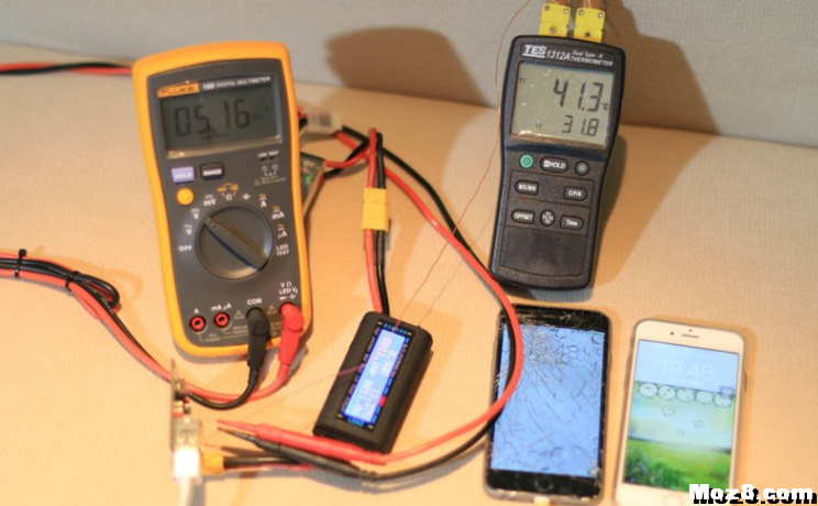

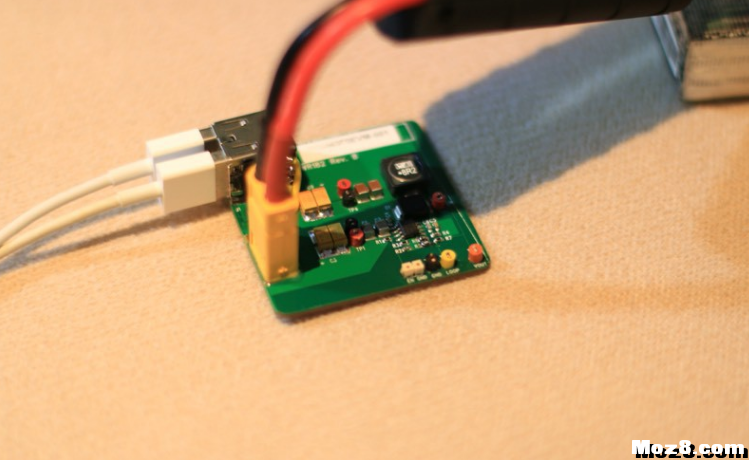

设计额定输出3A,具有软开启,欠压保护,用料扎实支持零下-20度+85度工作环境温度,低噪声20MV,最大电流3.5A,双路输出,在2A输出负载下温升10度左右。效率93%左右,目前裸体,后面计划3D打印一件夏装。求论坛3D打印高手相助。
