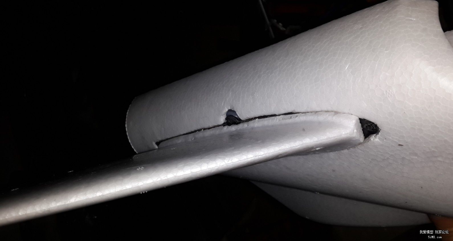

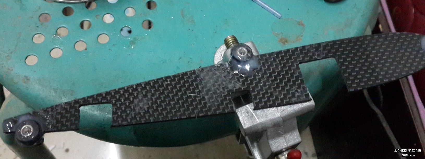

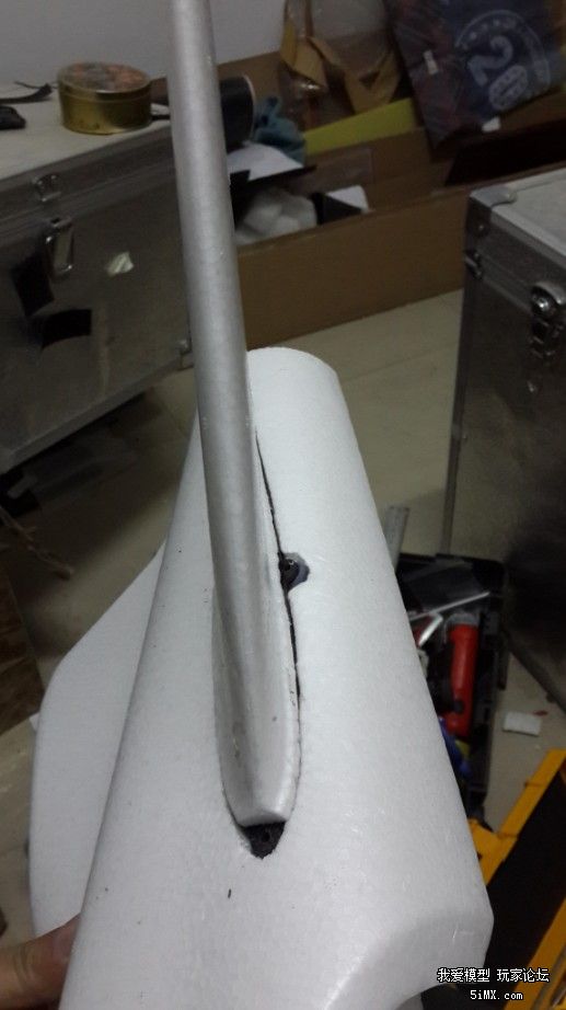

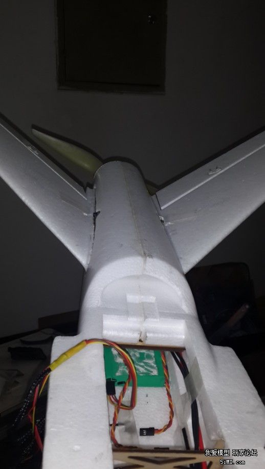

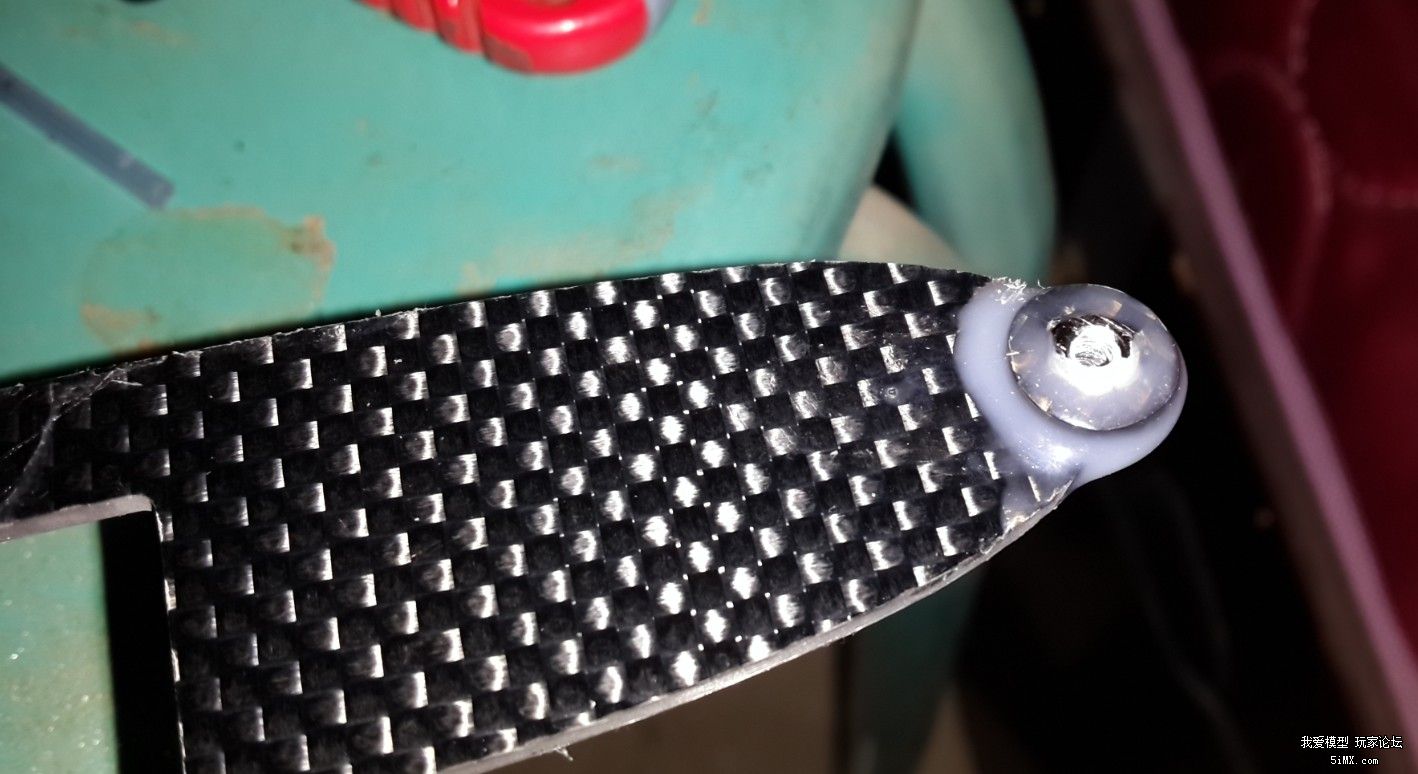

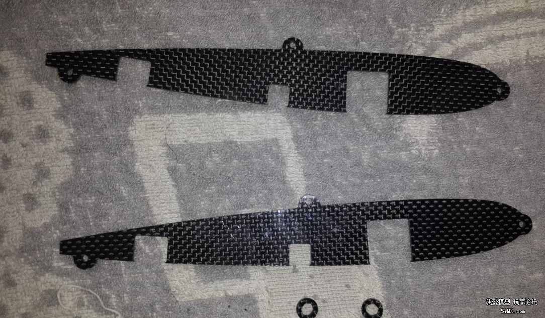

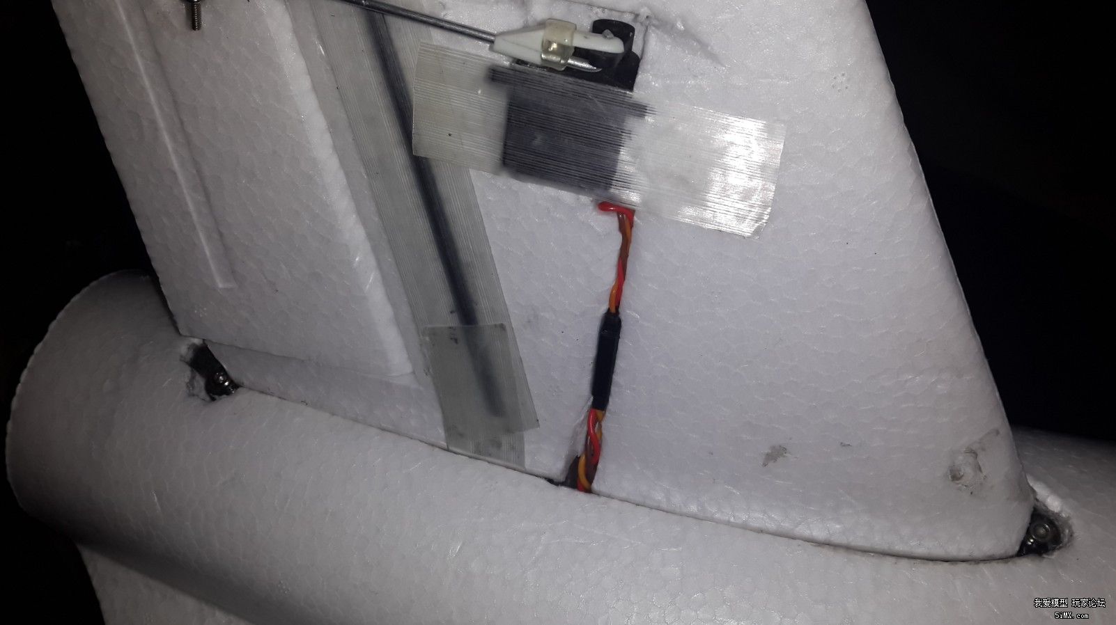

话说沙漠鹰(大胖)上市以来,受到广大模友追捧,此机乃新一代FPV神机,(至少我是这样认为的)载重大,飞行稳,速度快,长航程。但这JJ有一点我相信广大模友都深有体会,就是那两片大V尾伸在那,装车运输时非常不方便,经常碰坏,本人就遇到过。后来在一次偶然的机会和论坛大神峰回路转说起这事,大神非常热心,没多久就把图纸设计好了给我发过来,本人又把图纸发给一家专门加工碳纤版的模型店加工,加工好的碳片很好安装,这就不一一介绍了。图纸本人不敢独享,发出来造福广大模友

好东西我想问会不会增加尾部的重量,兄弟用的多厚的板材!
我这里有1.8mm的玻纤板子想给大家免费刻制一些怕重量是不是太大了!
 楼主| 发表于 2014-1-9 19:36:00 | 显示全部楼层
我用的2MM的,不重
