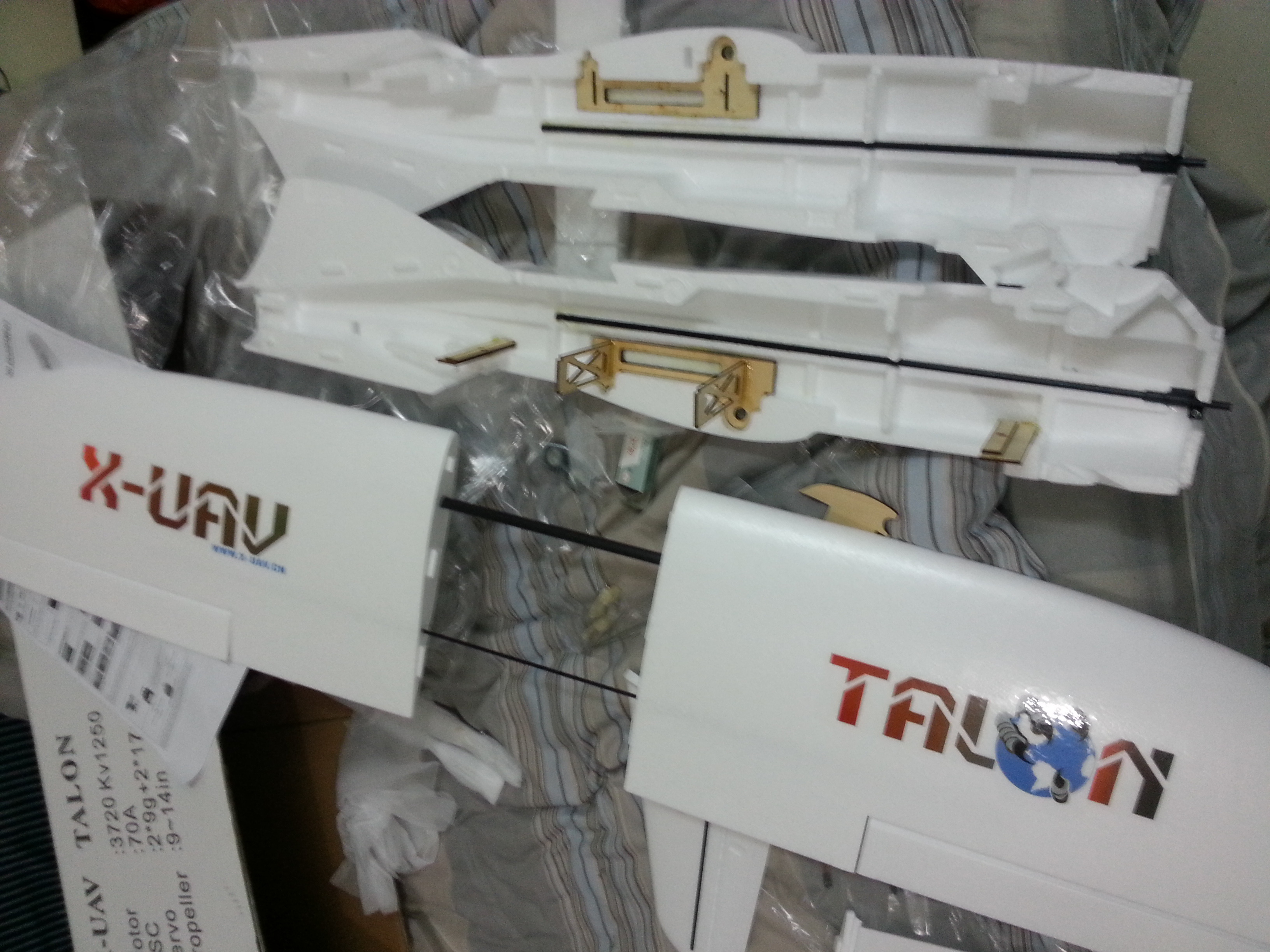

先谈谈死胖子  在优酷上看到的,感觉不错,马上决定把好小子换了

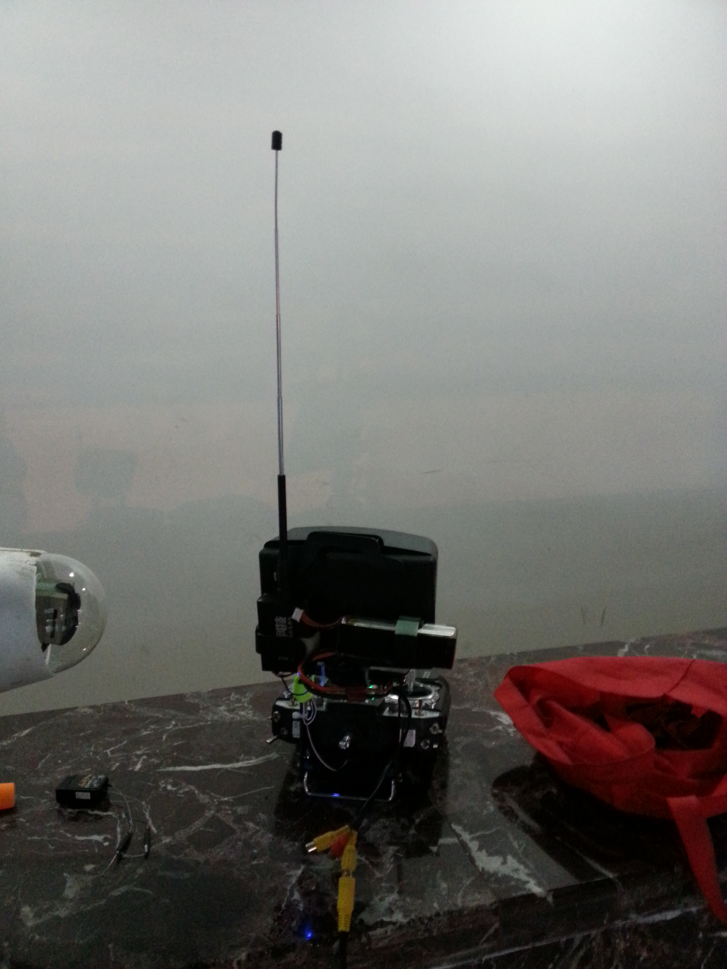

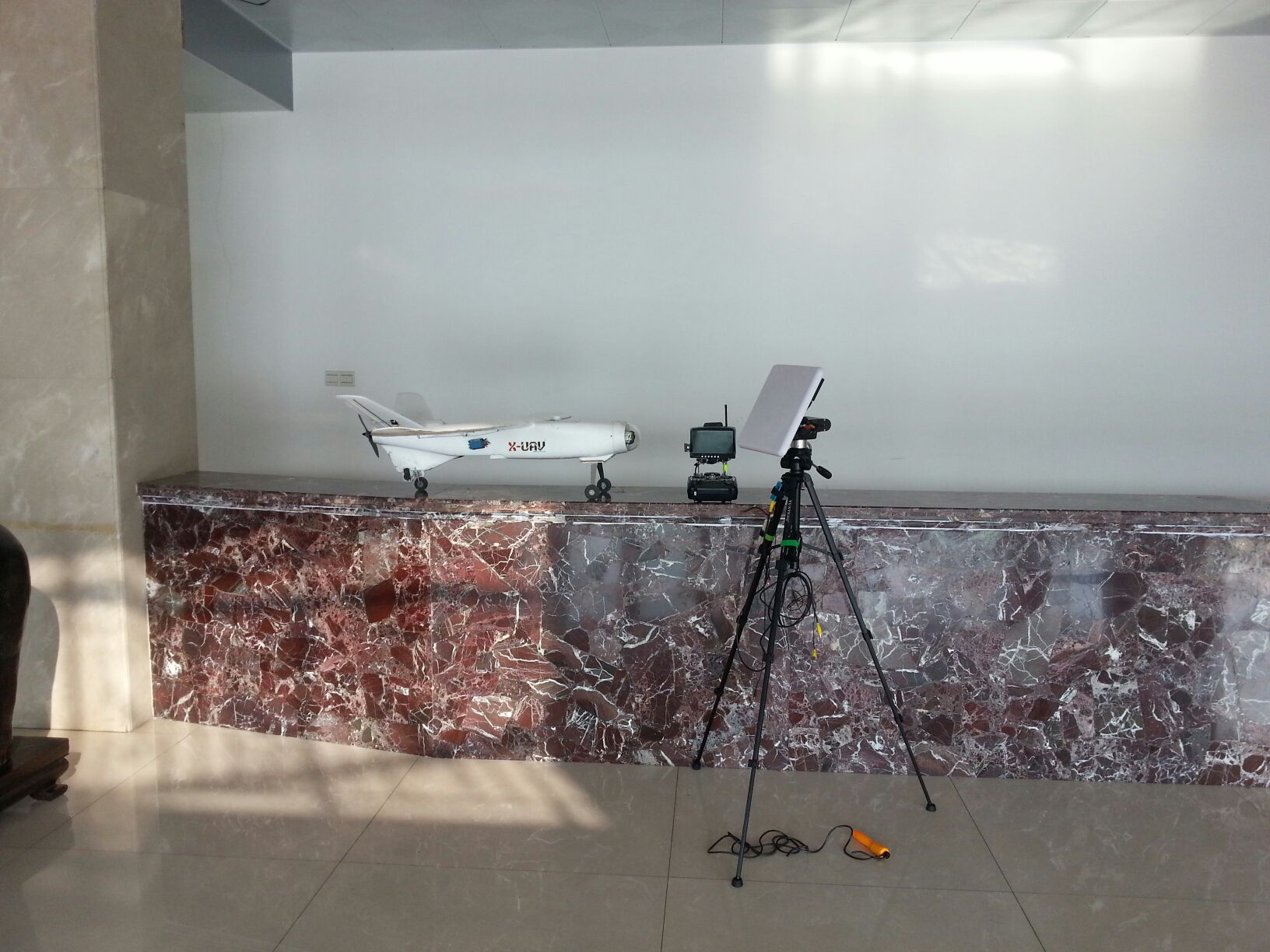

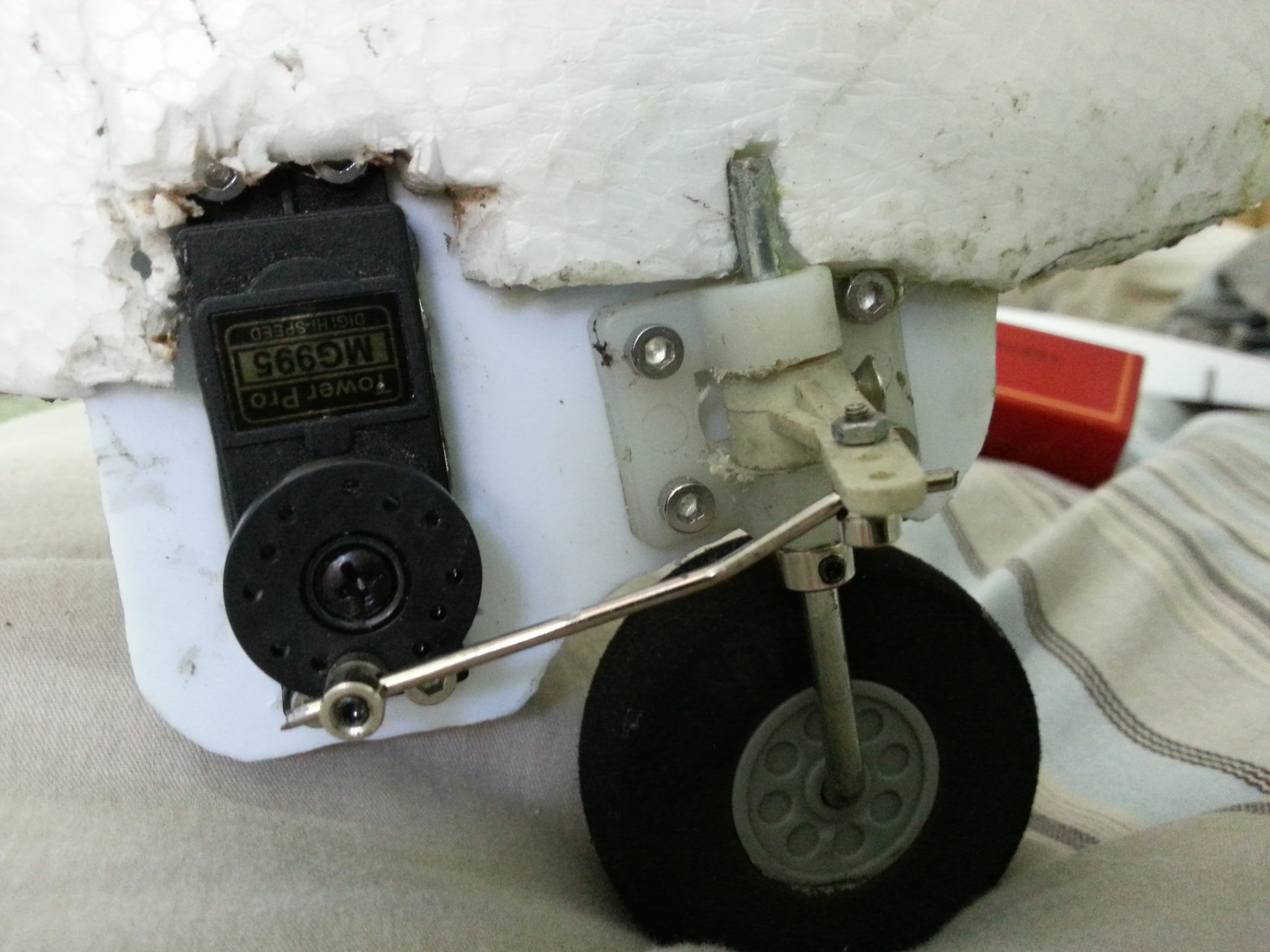

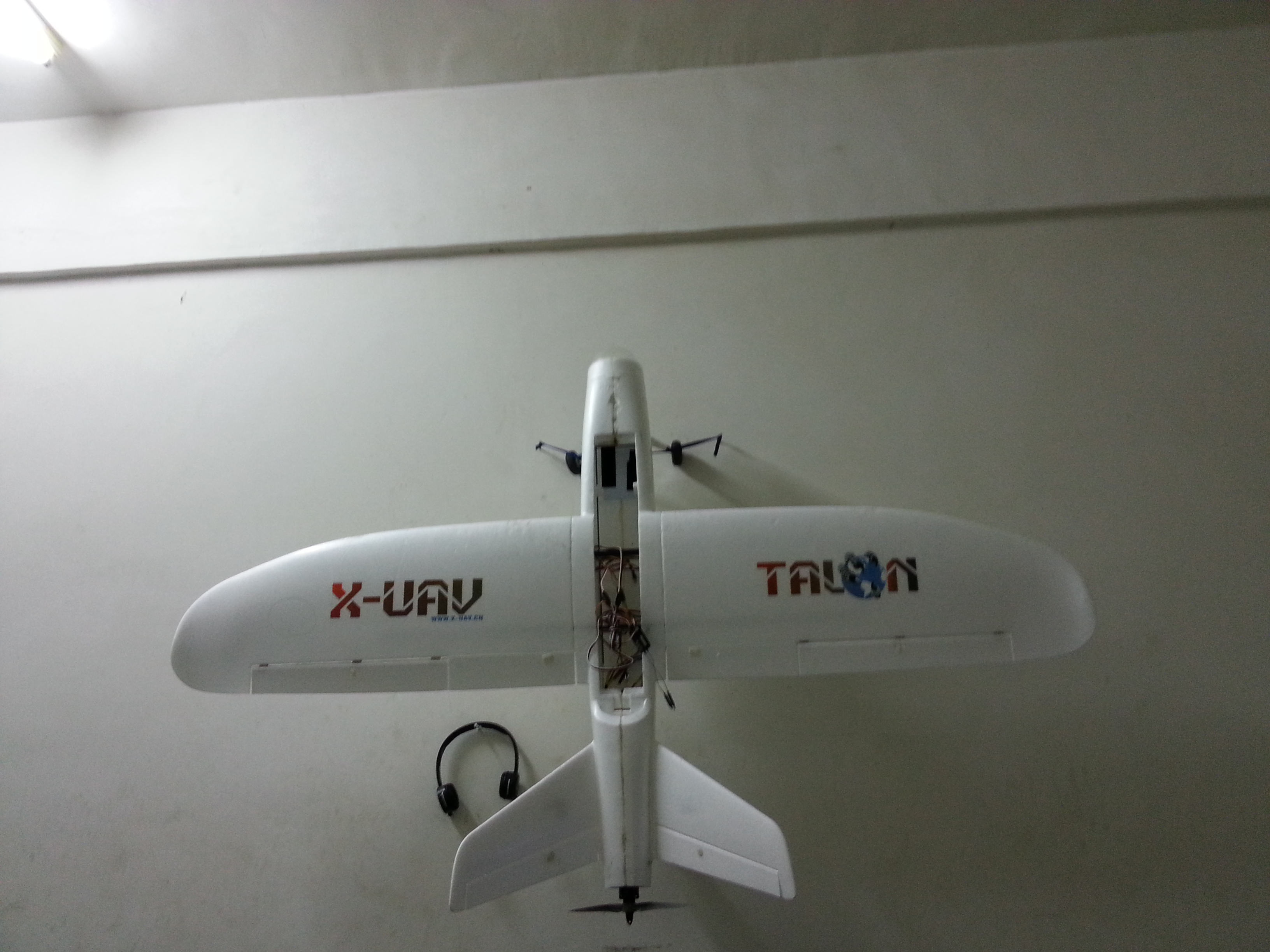

我的配置朗宇2820 KV920 11-6桨 好盈铂金60安电调 创新科 5.8G 2000mw 图传 17克金属舵机2个 12克银燕金属舵机4个(其中2个是襟翼用的。4S5100花牌电池 2个 Arkbird飞控(就是A控拉) AAT12通跟踪云台 23DB原装平板天线 外加天地飞8X遥控器和非凡2瓦铝合金外壳433增程,我个人喜好脚架后来自己改了脚架,20-30个暴力起落好好的。(可能改的不好看,但很实用)

用过12克的银燕,和2MM钢丝做脚轮 一个起落 钢丝变形 舵机扫齿后面换4MM钢丝和13公斤辉盛问题解决。

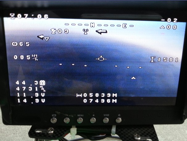

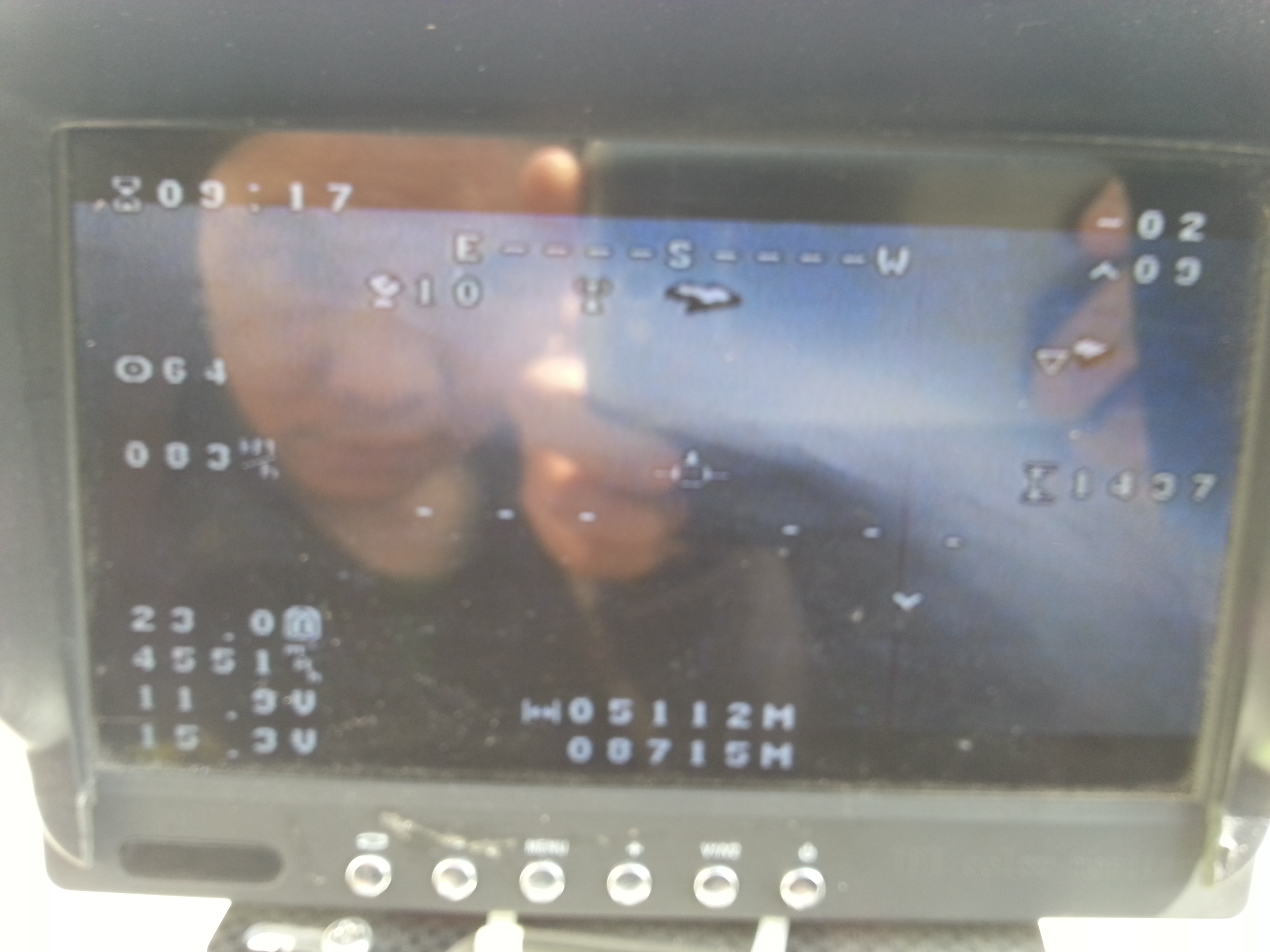

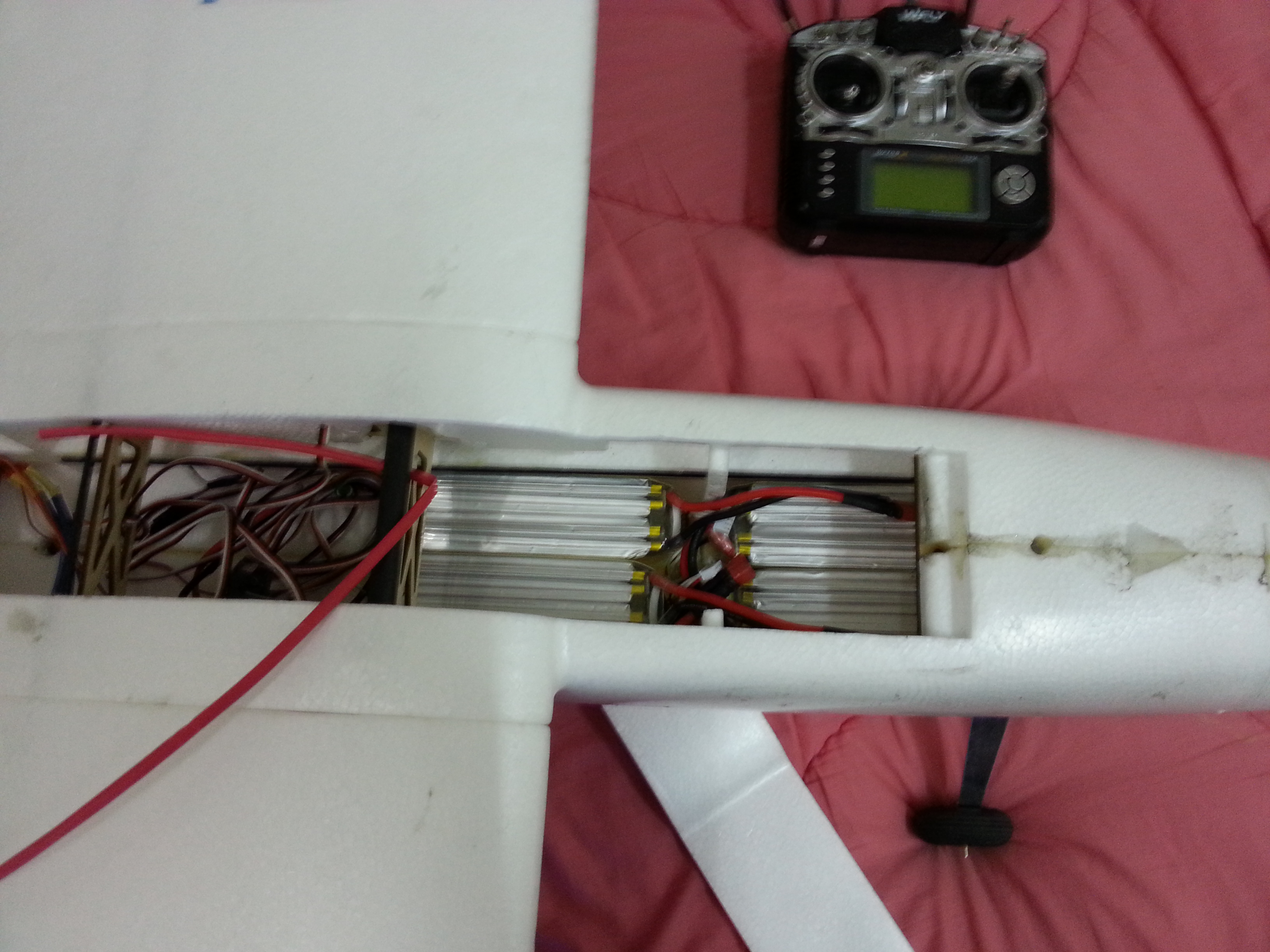

第一次试机发现很好控制 低速40 高速110 俯冲速度160 就是唯一缺点上了2个花牌4S5100 有点重降落速度快了我这里跑到有限。比较难降落(期间小炸几次)胖子真的硬 ,后面没办法开了襟翼用3段开关控制 准备降落前开一档差不多15度角,距离地面2-3米襟翼全开基本速度不快了,但是惯性还是大,总体问体来说问题得到解决。起飞开一段15度襟翼 10米离地爬升速度没得说,60米到1000米 3分钟内绝对搞定(很轻松)续航我飞乐20分钟下地还有3.82电基本还有一半电量,如果平飞可以接近一个小时。不多说上视频(拉距6公里,高度1500 最高 1900 没办法山区不飞高没信号)

发现问题了吧,左右副翼抖的利害 ,我吧副翼舵角减少后问题解决,下次上视频给你们看看

楼主你在胖子肚子里塞了4块电池?还有你的飞机机舱里一直在响的批批怕怕声是什么声音?

离门  只有  1米了吧!!!牛人啊!!!!  还有就是 你机舱里面是    4个4S电池吧!!!

楼主这个起落架的方式有利于起飞,可以参考学习
