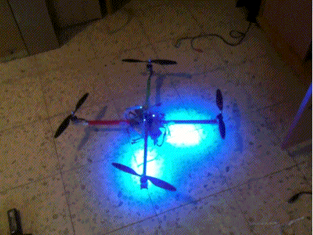

首先我要感谢APM的wiki说明书因为我在上面看到了很多APM飞控的使用方法,我也在其中得到了很多在自己制作飞控的巧妙想法。这里我来手把手的教大家制作APM自带的夜航灯控制驱动,相信这个在大家和模友的飞行中都发现了,类似大疆系列和零度系列飞控都有一个三色的指示灯指示飞控的状态,当然,你们手上的APM飞控也有这个有趣的功能,玩APM飞控的人大都比较屌丝,APM飞控的成本也有控制,所以没有直接的把这个功能弄成一个模块,在外国的APM开发者中这也是一个附加的功能,并没有在模块中集成,但是在后来的飞控中例如pixhank和PX4都已经开始集成这样的三色灯状态显示功能了。
下面我们来一步一步的带领大家制作一个自己的驱动

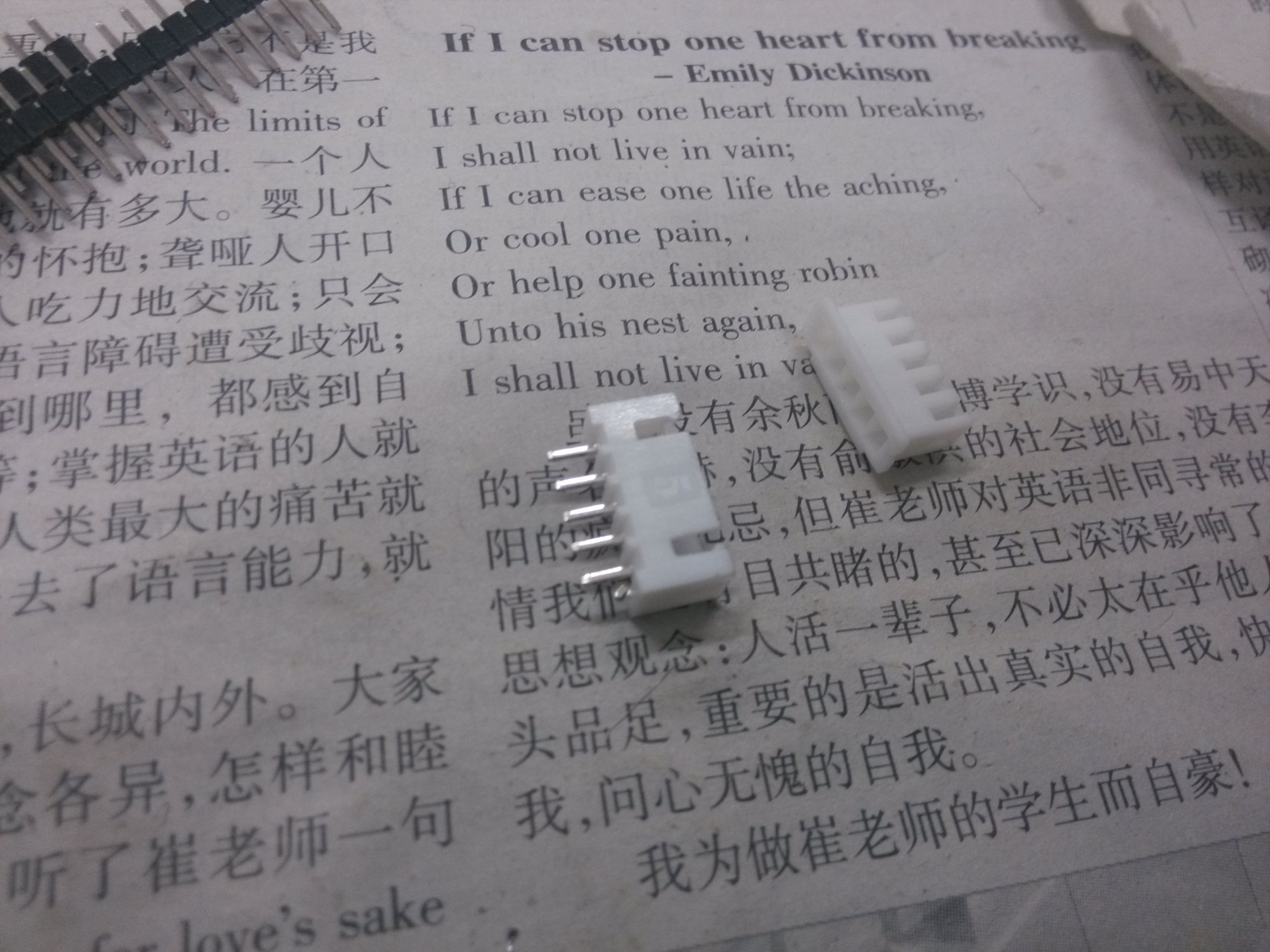

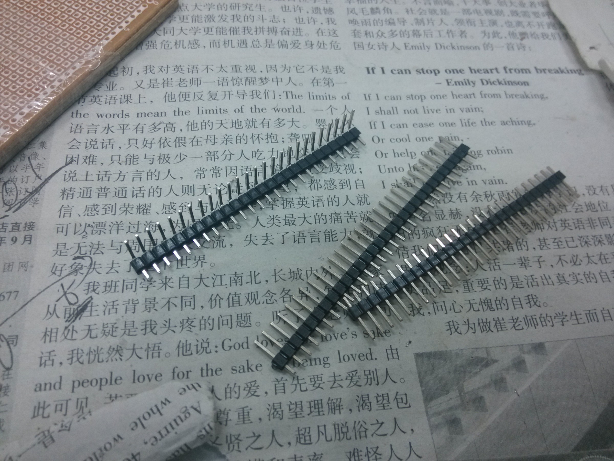

3、排针(可以看自己的走线决定是用弯针还是直针,甚至是双排的)
《APM飞控LED模式》手把手教你做LED驱动 多旋翼,电池,飞控,电机,遥控器 作者:李老板没钱了 9183
《APM飞控LED模式》手把手教你做LED驱动 多旋翼,电池,飞控,电机,遥控器 作者:李老板没钱了 8940

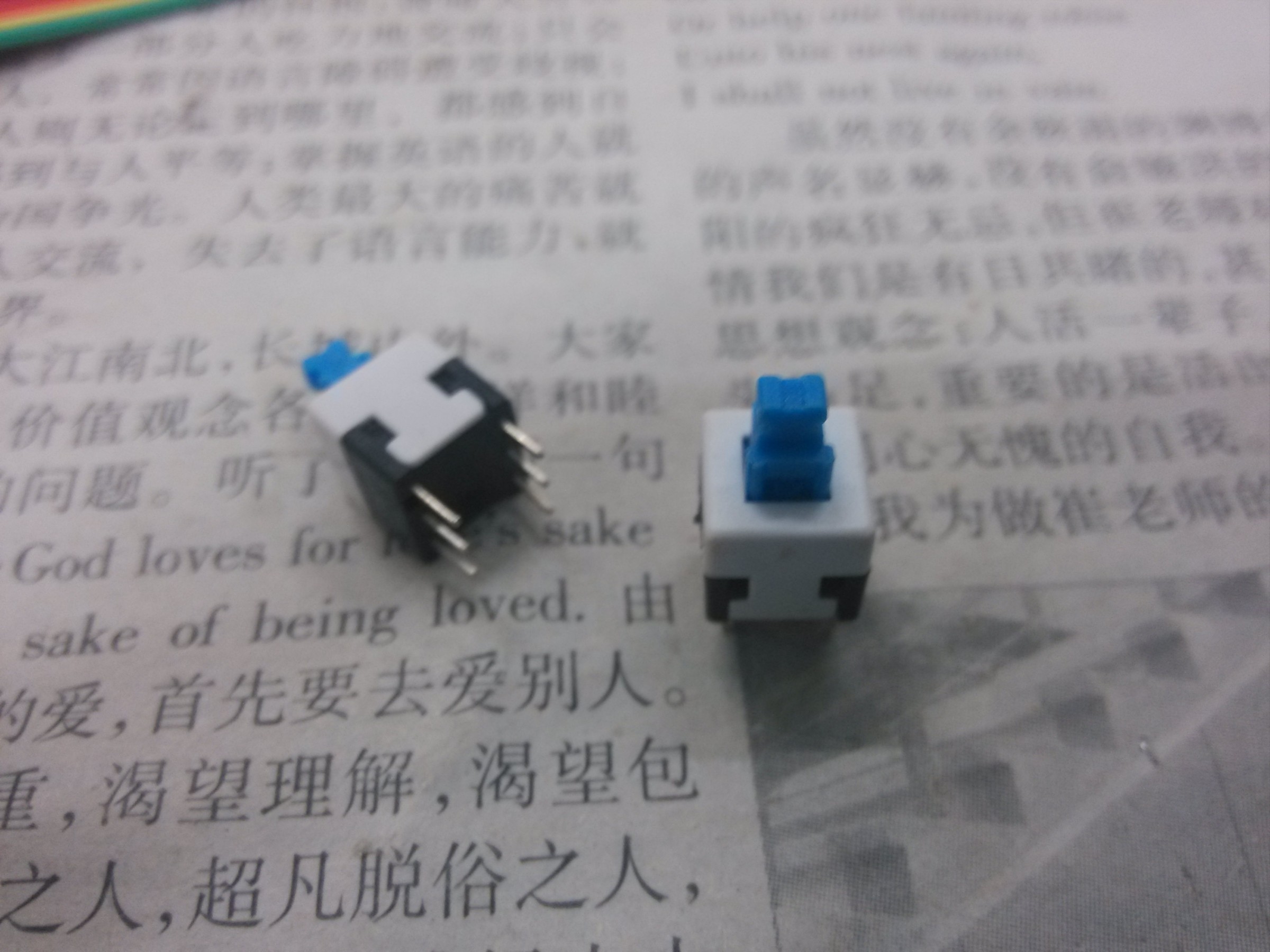

5、开关(可以不用,但是为了省电起见白天可以关闭夜航灯,我觉得还是最好装一个)
《APM飞控LED模式》手把手教你做LED驱动 多旋翼,电池,飞控,电机,遥控器 作者:李老板没钱了 3514

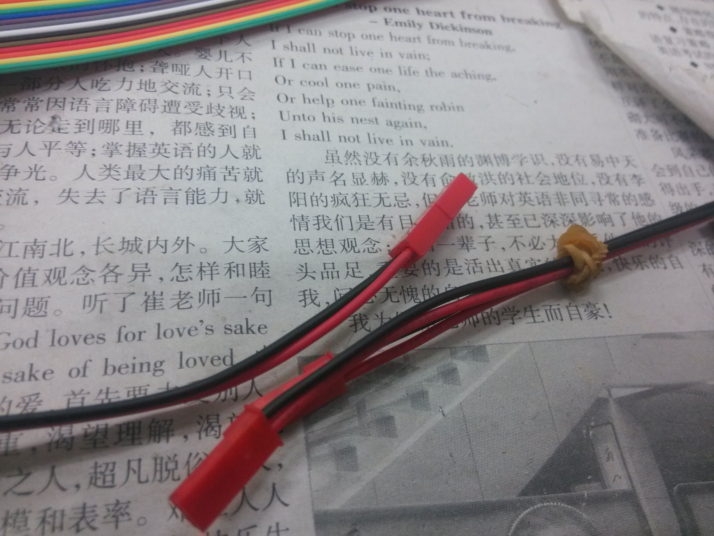

6、JST接头
《APM飞控LED模式》手把手教你做LED驱动 多旋翼,电池,飞控,电机,遥控器 作者:李老板没钱了 9741

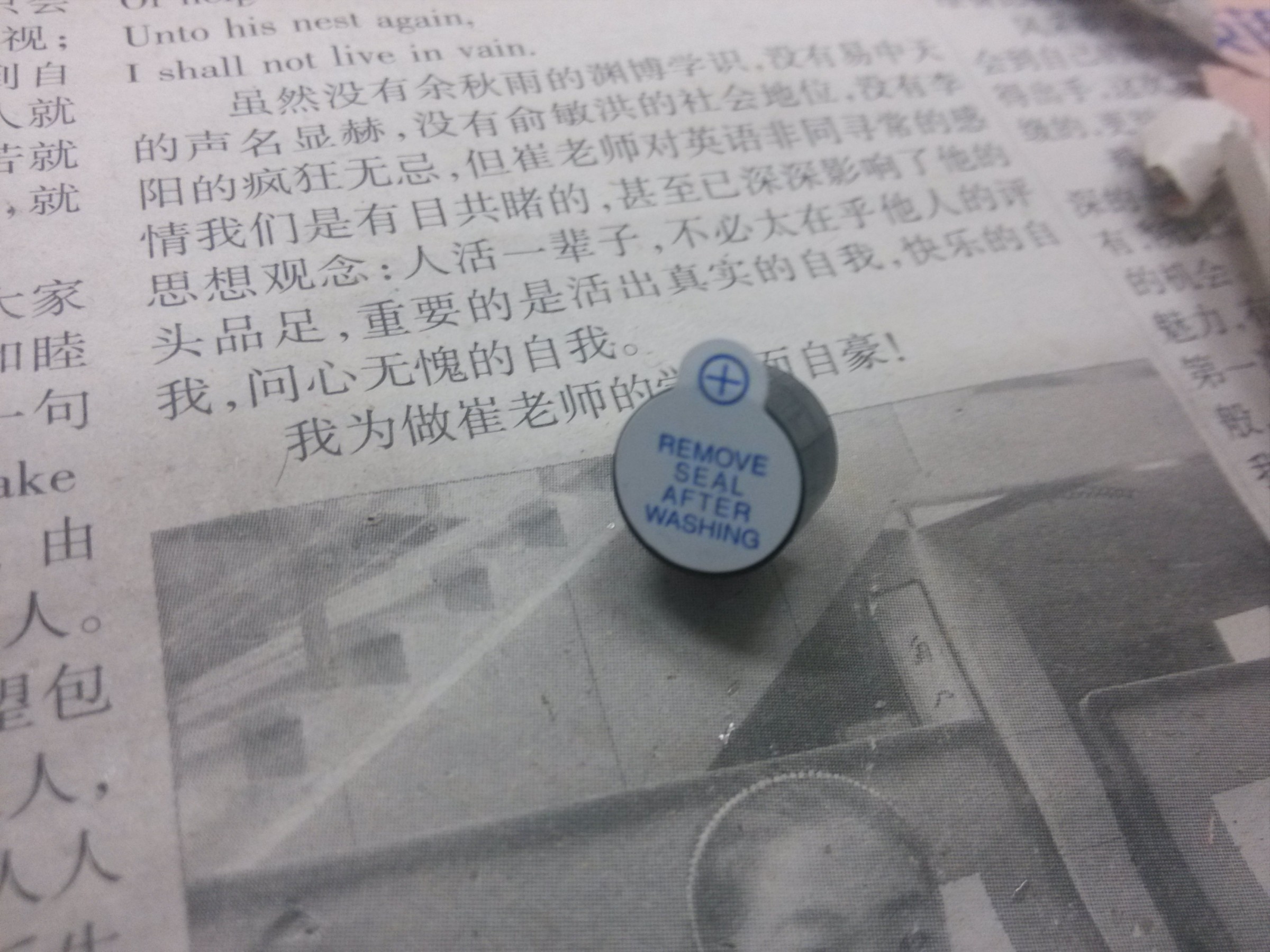

7、蜂鸣器

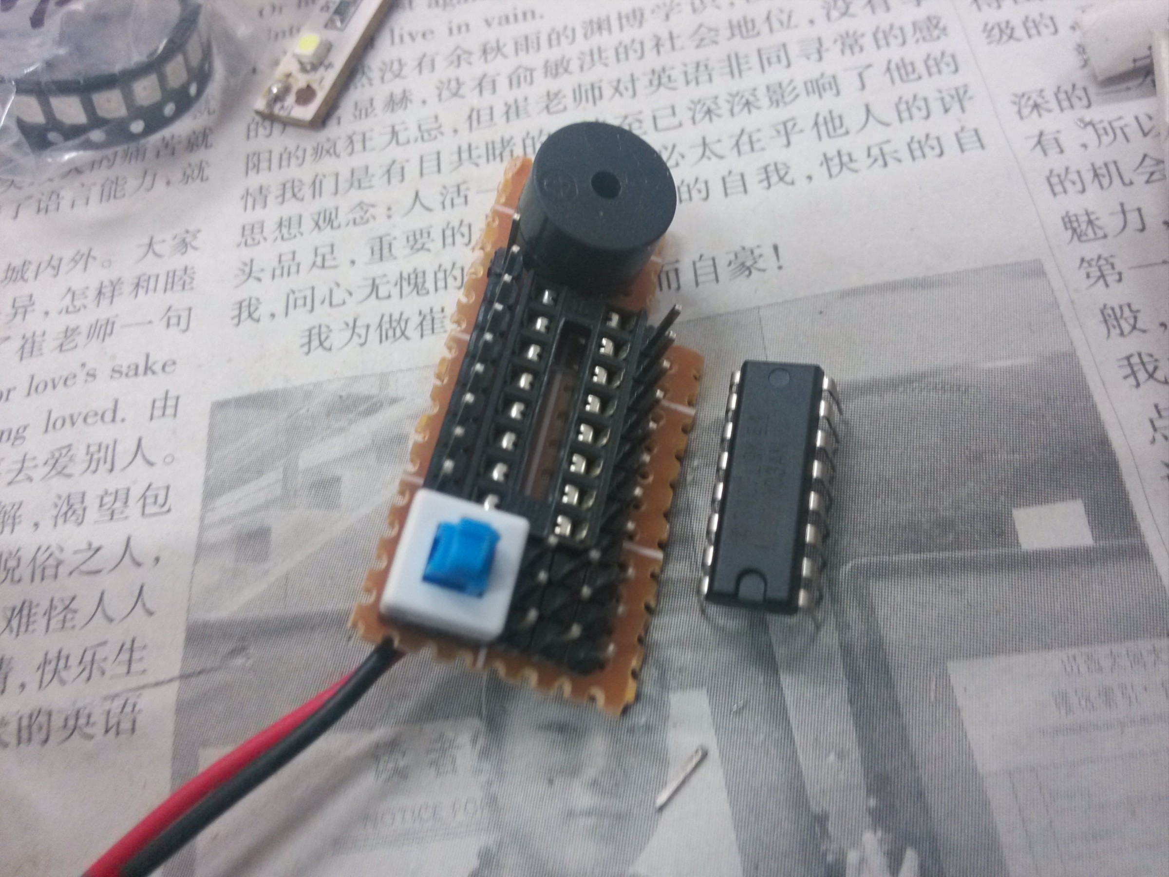

这里因为我在制作过程中忘记一个一个的步奏拍下来了,我就直接给个完成的图吧
注意:这里的ULN2003缺口应该是朝上放置的,这里拍的照片的时候没有注意到这一点!!!
《APM飞控LED模式》手把手教你做LED驱动 多旋翼,电池,飞控,电机,遥控器 作者:李老板没钱了 4487
这样的布局比较紧凑,让我来说一下各个引脚的作用
下面是每个引脚的作用
《APM飞控LED模式》手把手教你做LED驱动 多旋翼,电池,飞控,电机,遥控器 作者:李老板没钱了 704
芯片的控制是相对应的下面这个图可以比较直观的看出
《APM飞控LED模式》手把手教你做LED驱动 多旋翼,电池,飞控,电机,遥控器 作者:李老板没钱了 837

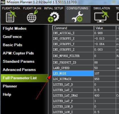

下面我再来翻译一下LED模式的显示选择方法
我们来连接飞控,打开MP地面站软件(可以用USB也可以用数传)
连接成功后点击这里
《APM飞控LED模式》手把手教你做LED驱动 多旋翼,电池,飞控,电机,遥控器 作者:李老板没钱了 8856

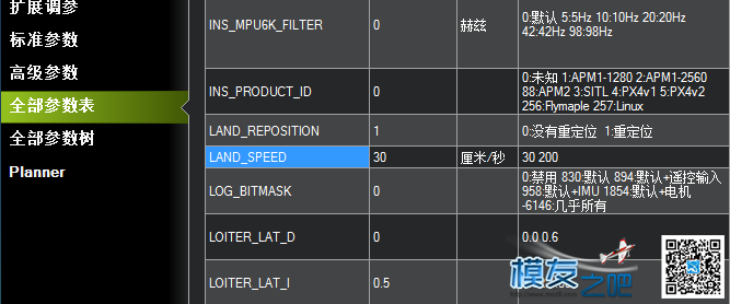

找到所有参数
《APM飞控LED模式》手把手教你做LED驱动 多旋翼,电池,飞控,电机,遥控器 作者:李老板没钱了 2957
再找到LED mood
《APM飞控LED模式》手把手教你做LED驱动 多旋翼,电池,飞控,电机,遥控器 作者:李老板没钱了 9627
大家看到后面跟着一个数字,这个数字双击之后可以修改
7    6    5    4    3    2    1    0          对应十进制
0    0    0    0    0    0    0    1      =      1              电机运行开关
0    0    0    0    0    0    1    0      =      2              GPS卫星锁定开关
0    0    0    0    0    1    0    0      =      4              辅助功能开关显示
0    0    0    0    1    0    0    0      =      8              蜂鸣器开关
0    0    0    1    0    0    0    0      =      16            电池电量低时是快速闪烁还是慢速闪烁
0    0    1    0    0    0    0    0      =      32            电机锁定开关
0    1    0    0    0    0    0    0      =      64            GPS定位未锁定闪烁开关
1    0    0    0    0    0    0    0      =      128          关闭
大家看到这里是一个字节的位的设置
要是大家不懂,那么让我来简单的告诉大家一个方法
N=功能1(对应十进制)+功能2(对应十进制)+功能3(对应十进制)……
我来举个例子,例如我是需要电机解锁常亮+上锁闪烁+蜂鸣器+GPS锁定常亮+GPS丢星未锁定闪烁
那么我的计算就是N=1+2+8+32+64=107
这样就能得到自己需要修改的数值了
修改好这个之后,点击右边的这个按钮,这个LED的模式就会保存到飞控中
《APM飞控LED模式》手把手教你做LED驱动 多旋翼,电池,飞控,电机,遥控器 作者:李老板没钱了 1520

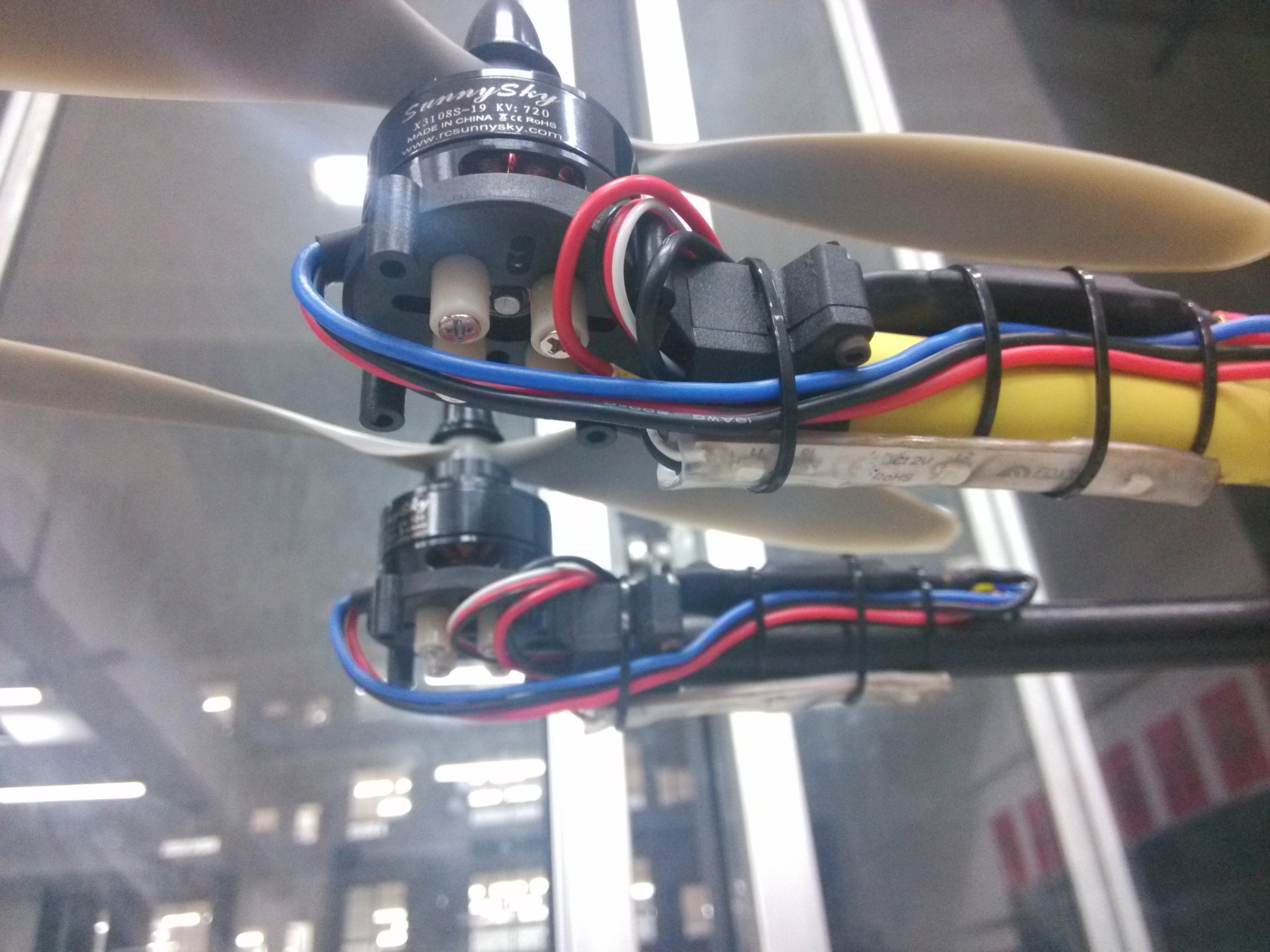

当然这个控制的效果不是立即显示的,要重新上电后才能看到效果,下面我上传了一小段我今晚在外场拍摄的实际LED效果
视频如下,首次录像也是自己一个人在外面录的,没有后期处理,将就着看看吧
注意:外接夜航灯最好不超过9颗灯珠(3528封装),否则可能会烧坏驱动芯片(每条灯带消耗的总电流不允许超过500mA)安全起见最好是不超过9颗,否则芯片开始发热。
