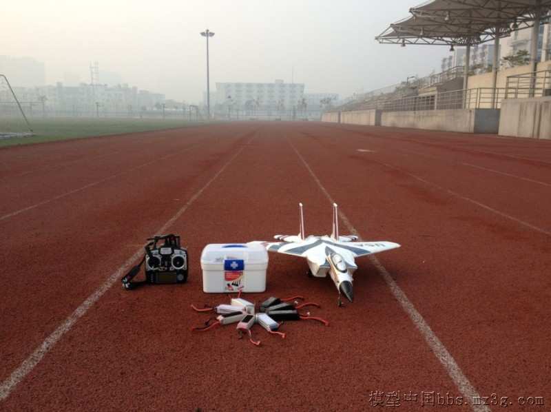

1、本人涵道入门为腾飞模型64mmF15,至今在服役,100起落以上
配置:黑旋风KV4800、ZTWAL40A、5颗银燕舵机、三角翼混控、天7控、3S 2200 25、30、35C
很好飞 速度可以 横滚干净利落 降落可以带油 可以全关 降落速度不慢 轻拉杆即可 起落架偏软 重点会变形 但不会断 100起落至今全部为原装 无任何地方更换 稍有擦伤即刻修复
全重790g 推力900-930g(满电全油)

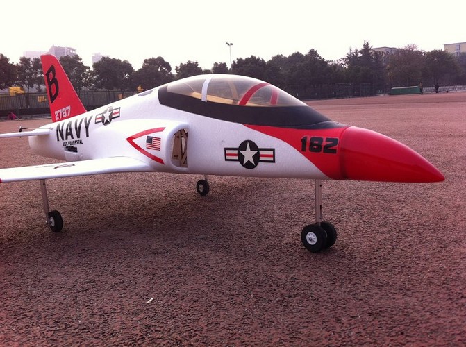

2、今早试飞了朋友的天盛70mmT45
配置:好盈60A 3S和4S 2200和2600 起落架原装抛弃 改装减震起落架 全重1000g左右 3S推力700g左右 4S推重比差不多1:1
滑跑距离较长 慢慢拉起 3S可以很慢很慢 拉高后高空直接关油飘 降落也关全油慢慢飘 轻拉杆 姿态完美 但进气口太小感觉不是很顺畅 导致推力不足 开作弊孔可能效果会好些
速度比MD塞斯纳都慢好多 入门好飞机 天盛T45设计为64涵道 若上64建议黑旋风+好盈40A 上70也建议黑旋风+80A
涵道费电3分钟必下来了

f15是单涵道还是双涵道?
