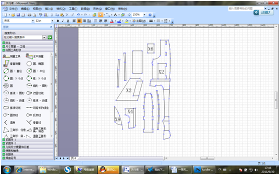

由于没有找到马头的天行者图纸,想想自己以前做过其他的航模,就依样画葫芦,自己整个图纸出来吧,嘿嘿。说干就干。
由于没有采用AUTOCAD进行制图,因此,采用了常用的,微软的VISIO进行制图。大家可以在网上找到,最新版本为2010版,我这次用的是2007版。
废话不多说,下面是制作过程老。。。。。。。。

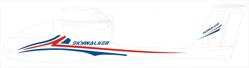

在网上找到天行者的2张平面图
【转asuscusl】天马行空——记一架KT板天行者诞生全过程 电池,舵机,电调,电机,开源 作者:梦里寻梦 9846 【转asuscusl】天马行空——记一架KT板天行者诞生全过程 电池,舵机,电调,电机,开源 作者:梦里寻梦 2055

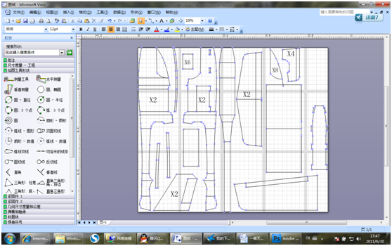

导入到VISIO中,按照比例进行制图
【转asuscusl】天马行空——记一架KT板天行者诞生全过程 电池,舵机,电调,电机,开源 作者:梦里寻梦 8291 【转asuscusl】天马行空——记一架KT板天行者诞生全过程 电池,舵机,电调,电机,开源 作者:梦里寻梦 7290
再画出需要的内部部件和设计图
【转asuscusl】天马行空——记一架KT板天行者诞生全过程 电池,舵机,电调,电机,开源 作者:梦里寻梦 8731
好了,图纸就做好了。

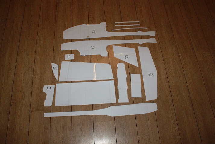

整理图纸后,将需要的图形放到一起,便于用A4纸打印。
【转asuscusl】天马行空——记一架KT板天行者诞生全过程 电池,舵机,电调,电机,开源 作者:梦里寻梦 1208
    接下来就是打印和切KT板了
呵呵15A4纸,我做的是翼展12的哦,可以适当放大做到1517 哦。由于第一次做这个东西,所以先做个小的吧,可行再整个大的FPV一下试试。

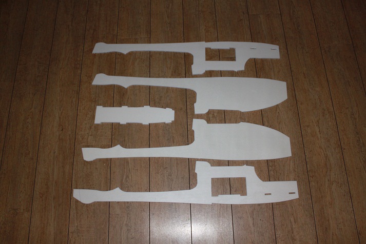

将图纸打印出来,拼接好,切好后如下图
【转asuscusl】天马行空——记一架KT板天行者诞生全过程 电池,舵机,电调,电机,开源 作者:梦里寻梦 1118
按照图纸将主体部分切割出来

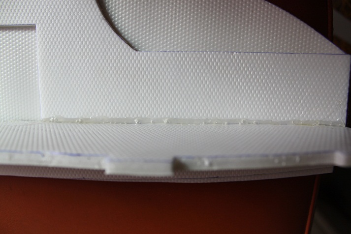

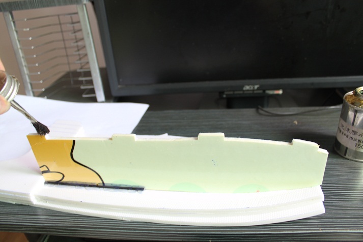

使用泡沫胶将外层和内层粘贴起来
【转asuscusl】天马行空——记一架KT板天行者诞生全过程 电池,舵机,电调,电机,开源 作者:梦里寻梦 5202

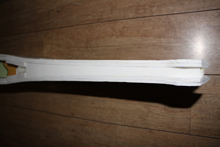

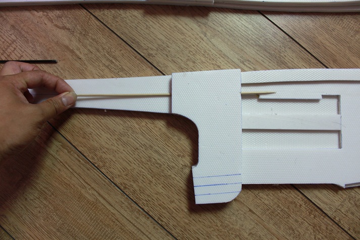

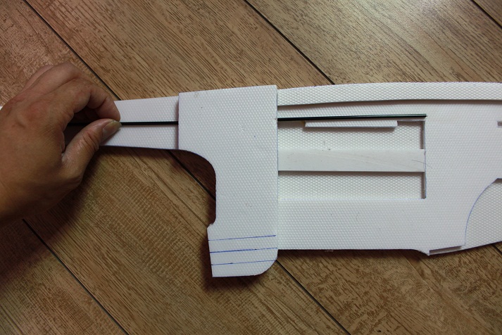

马达座加强板贴好后,待干透后,画好碳杆固定线,使用竹签在加强KT板上穿孔,一定要平行隔板
【转asuscusl】天马行空——记一架KT板天行者诞生全过程 电池,舵机,电调,电机,开源 作者:梦里寻梦 586 【转asuscusl】天马行空——记一架KT板天行者诞生全过程 电池,舵机,电调,电机,开源 作者:梦里寻梦 3039
然后插入碳杆,并用热熔胶固定好
【转asuscusl】天马行空——记一架KT板天行者诞生全过程 电池,舵机,电调,电机,开源 作者:梦里寻梦 8175

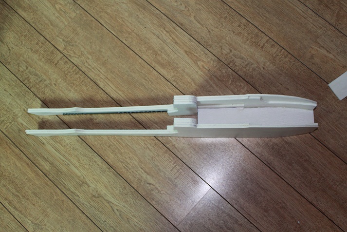

穿好碳杆后,将隔板粘贴到机身中,并将碳杆和隔板用热熔胶固定
【转asuscusl】天马行空——记一架KT板天行者诞生全过程 电池,舵机,电调,电机,开源 作者:梦里寻梦 5657 【转asuscusl】天马行空——记一架KT板天行者诞生全过程 电池,舵机,电调,电机,开源 作者:梦里寻梦 7678 【转asuscusl】天马行空——记一架KT板天行者诞生全过程 电池,舵机,电调,电机,开源 作者:梦里寻梦 9488
切一块KT板(可以用前面镂空时剩下的板子)将隔板上端固定好
【转asuscusl】天马行空——记一架KT板天行者诞生全过程 电池,舵机,电调,电机,开源 作者:梦里寻梦 7217 【转asuscusl】天马行空——记一架KT板天行者诞生全过程 电池,舵机,电调,电机,开源 作者:梦里寻梦 8810
压紧固定好
【转asuscusl】天马行空——记一架KT板天行者诞生全过程 电池,舵机,电调,电机,开源 作者:梦里寻梦 7195
同样的将另外一边也粘贴好,热熔胶固定好
【转asuscusl】天马行空——记一架KT板天行者诞生全过程 电池,舵机,电调,电机,开源 作者:梦里寻梦 1407 【转asuscusl】天马行空——记一架KT板天行者诞生全过程 电池,舵机,电调,电机,开源 作者:梦里寻梦 4372

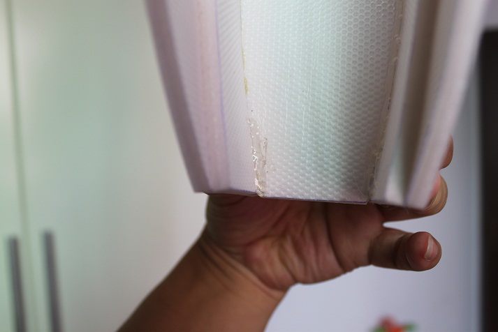

在头部逐步变小的地方用热熔胶固定下,防止胶干之前KT板撑开
【转asuscusl】天马行空——记一架KT板天行者诞生全过程 电池,舵机,电调,电机,开源 作者:梦里寻梦 3133

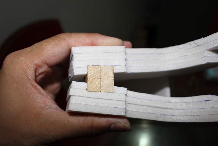

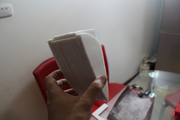

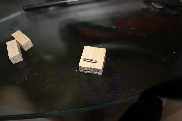

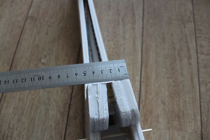

下面开始制作马达固定座了
马达固定座采用一根10mm*10mm*100mm的木条制作,将其切成等距4段
【转asuscusl】天马行空——记一架KT板天行者诞生全过程 电池,舵机,电调,电机,开源 作者:梦里寻梦 2414 【转asuscusl】天马行空——记一架KT板天行者诞生全过程 电池,舵机,电调,电机,开源 作者:梦里寻梦 2483

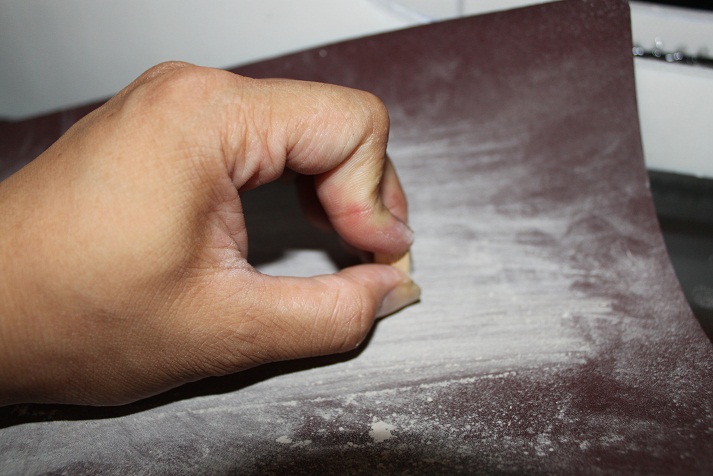

打磨一下切面
【转asuscusl】天马行空——记一架KT板天行者诞生全过程 电池,舵机,电调,电机,开源 作者:梦里寻梦 5872 【转asuscusl】天马行空——记一架KT板天行者诞生全过程 电池,舵机,电调,电机,开源 作者:梦里寻梦 7601

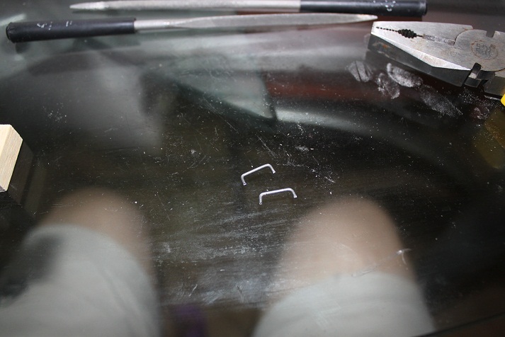

用1mm的钢丝做个U槽,用来固定4个小木条,4个小木条间用UHU胶固定
【转asuscusl】天马行空——记一架KT板天行者诞生全过程 电池,舵机,电调,电机,开源 作者:梦里寻梦 6376 【转asuscusl】天马行空——记一架KT板天行者诞生全过程 电池,舵机,电调,电机,开源 作者:梦里寻梦 5545 【转asuscusl】天马行空——记一架KT板天行者诞生全过程 电池,舵机,电调,电机,开源 作者:梦里寻梦 1225
粘贴好后,用钢丝U槽固定后的样子
【转asuscusl】天马行空——记一架KT板天行者诞生全过程 电池,舵机,电调,电机,开源 作者:梦里寻梦 4116
然后在机体上固定马达座的位置开槽(1张KT板厚度)
【转asuscusl】天马行空——记一架KT板天行者诞生全过程 电池,舵机,电调,电机,开源 作者:梦里寻梦 89 【转asuscusl】天马行空——记一架KT板天行者诞生全过程 电池,舵机,电调,电机,开源 作者:梦里寻梦 4930
用泡沫胶将马达座固定在机体中
【转asuscusl】天马行空——记一架KT板天行者诞生全过程 电池,舵机,电调,电机,开源 作者:梦里寻梦 7386
将尾部空间补满,并粘接好
【转asuscusl】天马行空——记一架KT板天行者诞生全过程 电池,舵机,电调,电机,开源 作者:梦里寻梦 1202 【转asuscusl】天马行空——记一架KT板天行者诞生全过程 电池,舵机,电调,电机,开源 作者:梦里寻梦 5616
最后成型的样子
【转asuscusl】天马行空——记一架KT板天行者诞生全过程 电池,舵机,电调,电机,开源 作者:梦里寻梦 5822

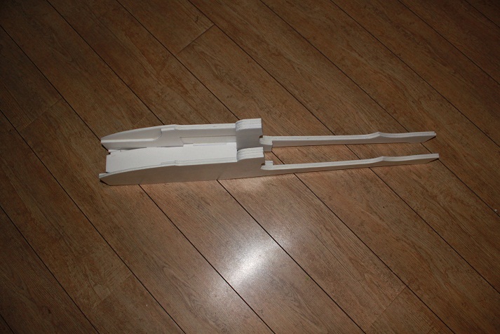

固定好马达座后,开始制作尾翼,按照图纸将尾翼切割2片出来
【转asuscusl】天马行空——记一架KT板天行者诞生全过程 电池,舵机,电调,电机,开源 作者:梦里寻梦 1556
将2片尾翼用胶布粘接好,并在尾部切除斜切面
【转asuscusl】天马行空——记一架KT板天行者诞生全过程 电池,舵机,电调,电机,开源 作者:梦里寻梦 8853 【转asuscusl】天马行空——记一架KT板天行者诞生全过程 电池,舵机,电调,电机,开源 作者:梦里寻梦 7366
中间用KT板做出翼肋,并弯折出异形
【转asuscusl】天马行空——记一架KT板天行者诞生全过程 电池,舵机,电调,电机,开源 作者:梦里寻梦 4483 【转asuscusl】天马行空——记一架KT板天行者诞生全过程 电池,舵机,电调,电机,开源 作者:梦里寻梦 3522
做好尾翼先放在一边

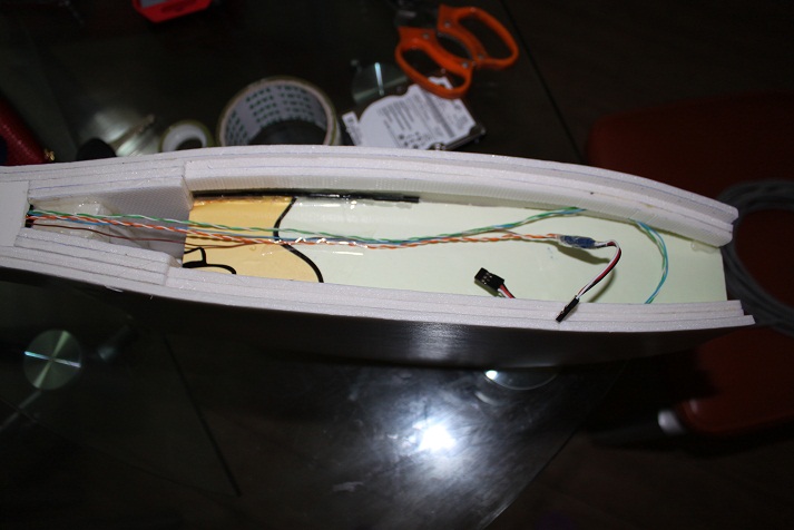

将舵机延长线剪为两段,用网线连接两段,使得延长线能够到达机头部分
【转asuscusl】天马行空——记一架KT板天行者诞生全过程 电池,舵机,电调,电机,开源 作者:梦里寻梦 354 【转asuscusl】天马行空——记一架KT板天行者诞生全过程 电池,舵机,电调,电机,开源 作者:梦里寻梦 9198 【转asuscusl】天马行空——记一架KT板天行者诞生全过程 电池,舵机,电调,电机,开源 作者:梦里寻梦 6820 【转asuscusl】天马行空——记一架KT板天行者诞生全过程 电池,舵机,电调,电机,开源 作者:梦里寻梦 1166

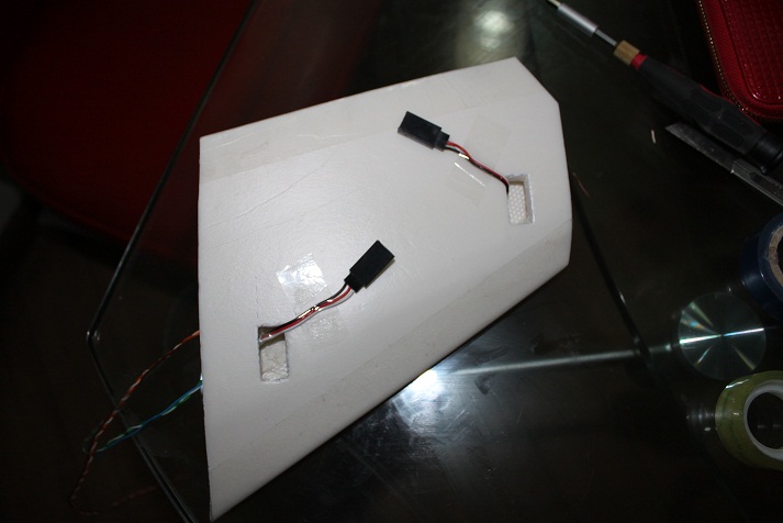

然后在做好的尾翼上开舵机孔,将延长线穿入后用胶布临时固定下
【转asuscusl】天马行空——记一架KT板天行者诞生全过程 电池,舵机,电调,电机,开源 作者:梦里寻梦 2243 【转asuscusl】天马行空——记一架KT板天行者诞生全过程 电池,舵机,电调,电机,开源 作者:梦里寻梦 5788 【转asuscusl】天马行空——记一架KT板天行者诞生全过程 电池,舵机,电调,电机,开源 作者:梦里寻梦 5722

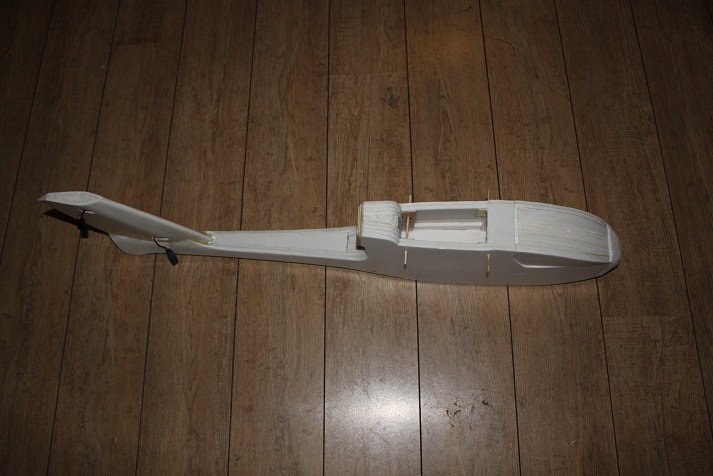

将水平、垂尾的舵机延长线布放到机头部分,用做好的机头底盖将底部封好
【转asuscusl】天马行空——记一架KT板天行者诞生全过程 电池,舵机,电调,电机,开源 作者:梦里寻梦 1807 【转asuscusl】天马行空——记一架KT板天行者诞生全过程 电池,舵机,电调,电机,开源 作者:梦里寻梦 6021

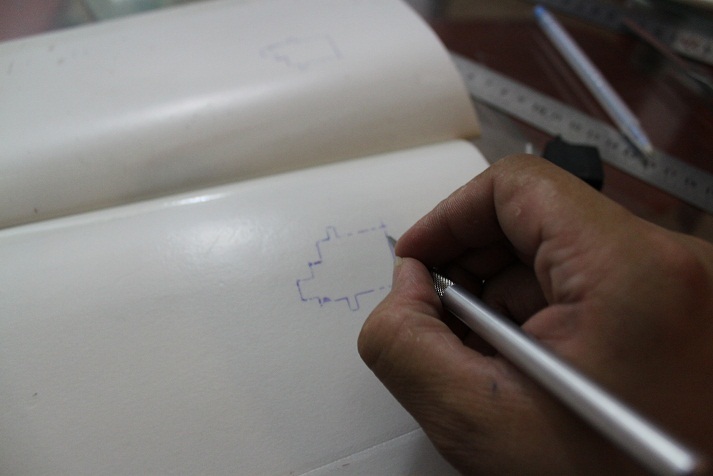

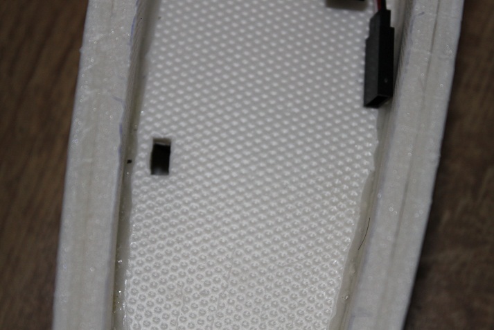

在底部接收器的位置开一个维修孔,便于舵机线的操作
【转asuscusl】天马行空——记一架KT板天行者诞生全过程 电池,舵机,电调,电机,开源 作者:梦里寻梦 6890

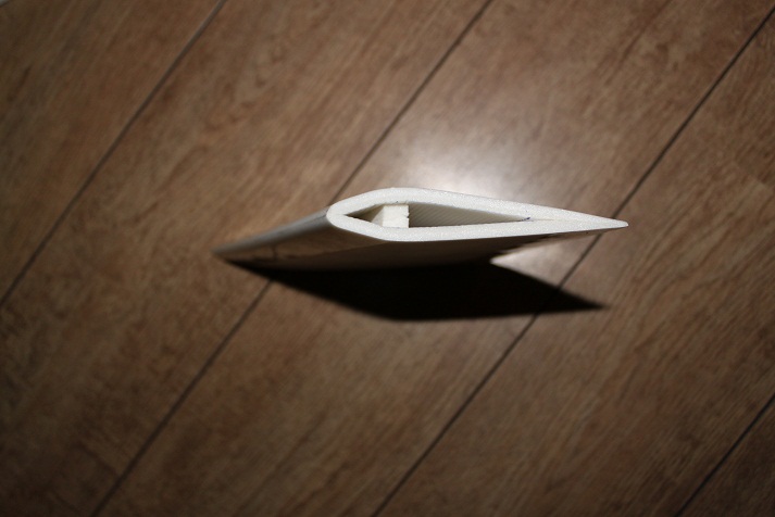

下面就是做机翼了,这里做的机翼都比较简单,不懂的可以看看码头折纸法做塞斯纳里面的机翼制作,方法一样的
主翼的制作就不累赘了,两边的上反翼的制作如下:

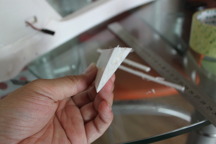

按照图纸切出翼型
【转asuscusl】天马行空——记一架KT板天行者诞生全过程 电池,舵机,电调,电机,开源 作者:梦里寻梦 2221 【转asuscusl】天马行空——记一架KT板天行者诞生全过程 电池,舵机,电调,电机,开源 作者:梦里寻梦 9050

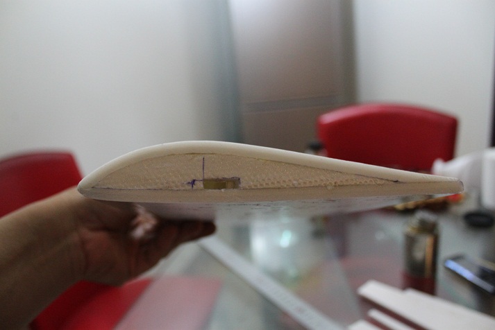

在机翼下板上粘贴三片翼肋
【转asuscusl】天马行空——记一架KT板天行者诞生全过程 电池,舵机,电调,电机,开源 作者:梦里寻梦 7605 【转asuscusl】天马行空——记一架KT板天行者诞生全过程 电池,舵机,电调,电机,开源 作者:梦里寻梦 3184

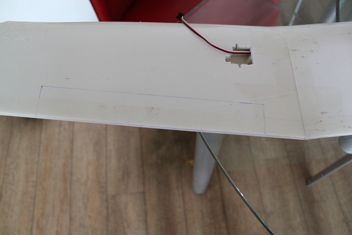

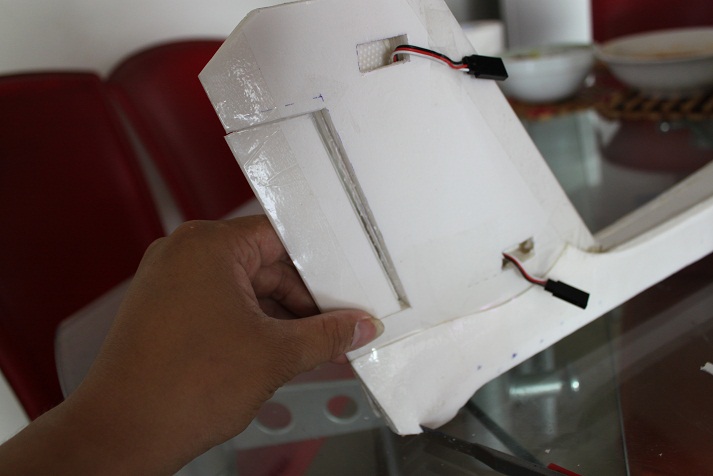

在需要弯折的上翼面内侧画上痕迹后弯折成需要的翼型,并在合适的位置开好孔,为舵机线预留
【转asuscusl】天马行空——记一架KT板天行者诞生全过程 电池,舵机,电调,电机,开源 作者:梦里寻梦 2491

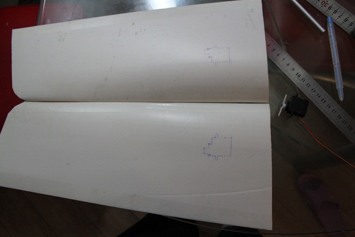

做好两块后在需要的位置画好舵机位置,并用刀切出需要的孔来
【转asuscusl】天马行空——记一架KT板天行者诞生全过程 电池,舵机,电调,电机,开源 作者:梦里寻梦 6845 【转asuscusl】天马行空——记一架KT板天行者诞生全过程 电池,舵机,电调,电机,开源 作者:梦里寻梦 2260
穿好舵机线后,准备粘贴
【转asuscusl】天马行空——记一架KT板天行者诞生全过程 电池,舵机,电调,电机,开源 作者:梦里寻梦 2473 【转asuscusl】天马行空——记一架KT板天行者诞生全过程 电池,舵机,电调,电机,开源 作者:梦里寻梦 4352
固定好后的样子
【转asuscusl】天马行空——记一架KT板天行者诞生全过程 电池,舵机,电调,电机,开源 作者:梦里寻梦 2172

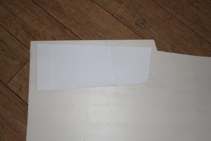

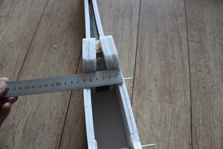

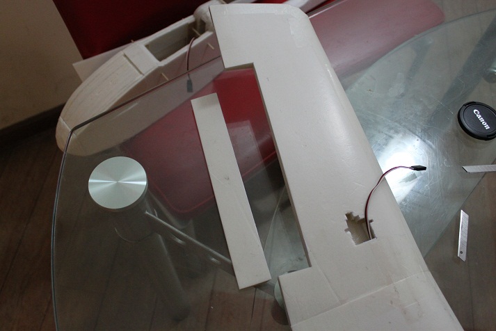

然后量好马达固定位置的前后距离,并适当多5至6毫米的距离
【转asuscusl】天马行空——记一架KT板天行者诞生全过程 电池,舵机,电调,电机,开源 作者:梦里寻梦 6697 【转asuscusl】天马行空——记一架KT板天行者诞生全过程 电池,舵机,电调,电机,开源 作者:梦里寻梦 5454

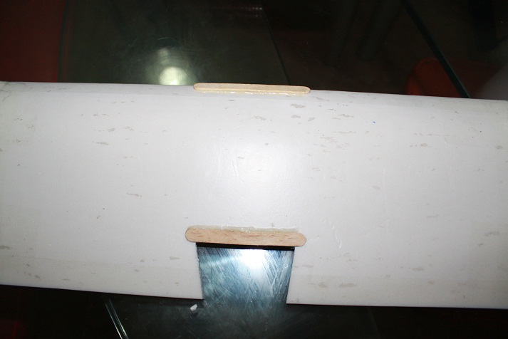

按照量好的距离切好机翼的缺口,在缺口位置补上一块KT板,将切口封好,并在胶带固定机翼的位置贴三片冰激凌棍
【转asuscusl】天马行空——记一架KT板天行者诞生全过程 电池,舵机,电调,电机,开源 作者:梦里寻梦 5666 【转asuscusl】天马行空——记一架KT板天行者诞生全过程 电池,舵机,电调,电机,开源 作者:梦里寻梦 8926 【转asuscusl】天马行空——记一架KT板天行者诞生全过程 电池,舵机,电调,电机,开源 作者:梦里寻梦 350
这样机翼就做好了

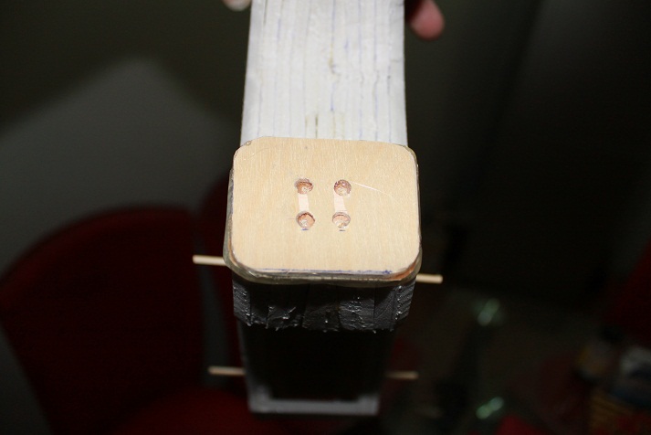

我用2片3层胶合板制作了马达电机座加强片,两片都根据前面做的轻木马达座的中心间距打上4个孔,其中最上面一片的孔径要能大于固定片螺钉帽的直径,然后用UHU胶将两片粘贴固定好,待胶干后,用螺钉固定到马达座上,在加强片与马达座和KT板结合部分不要忘了刷泡沫胶哦,最后螺丝固定好的样子如下

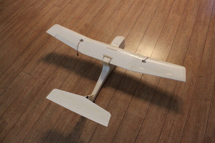

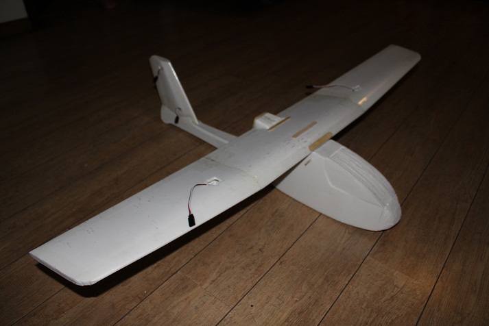

最后就是切出转向片,副翼和安装尾翼了,这里就不多说了,上图
【转asuscusl】天马行空——记一架KT板天行者诞生全过程 电池,舵机,电调,电机,开源 作者:梦里寻梦 2467 【转asuscusl】天马行空——记一架KT板天行者诞生全过程 电池,舵机,电调,电机,开源 作者:梦里寻梦 7197 【转asuscusl】天马行空——记一架KT板天行者诞生全过程 电池,舵机,电调,电机,开源 作者:梦里寻梦 3893 【转asuscusl】天马行空——记一架KT板天行者诞生全过程 电池,舵机,电调,电机,开源 作者:梦里寻梦 8167 【转asuscusl】天马行空——记一架KT板天行者诞生全过程 电池,舵机,电调,电机,开源 作者:梦里寻梦 1818 【转asuscusl】天马行空——记一架KT板天行者诞生全过程 电池,舵机,电调,电机,开源 作者:梦里寻梦 6561 【转asuscusl】天马行空——记一架KT板天行者诞生全过程 电池,舵机,电调,电机,开源 作者:梦里寻梦 5480 【转asuscusl】天马行空——记一架KT板天行者诞生全过程 电池,舵机,电调,电机,开源 作者:梦里寻梦 8276 【转asuscusl】天马行空——记一架KT板天行者诞生全过程 电池,舵机,电调,电机,开源 作者:梦里寻梦 3138 【转asuscusl】天马行空——记一架KT板天行者诞生全过程 电池,舵机,电调,电机,开源 作者:梦里寻梦 1408
最后完成的样子
【转asuscusl】天马行空——记一架KT板天行者诞生全过程 电池,舵机,电调,电机,开源 作者:梦里寻梦 7895

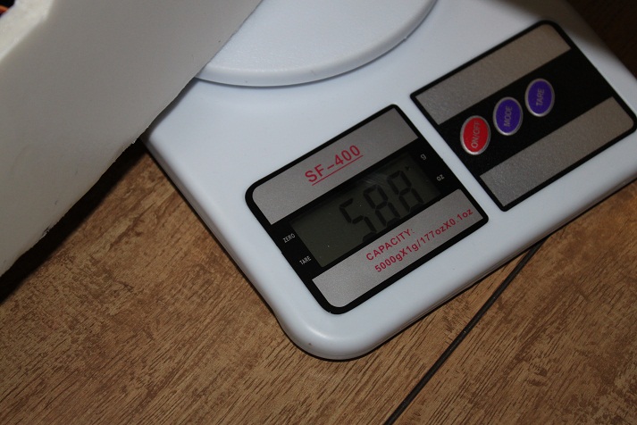

最后使用1300mah的电池称了下重量
【转asuscusl】天马行空——记一架KT板天行者诞生全过程 电池,舵机,电调,电机,开源 作者:梦里寻梦 7887

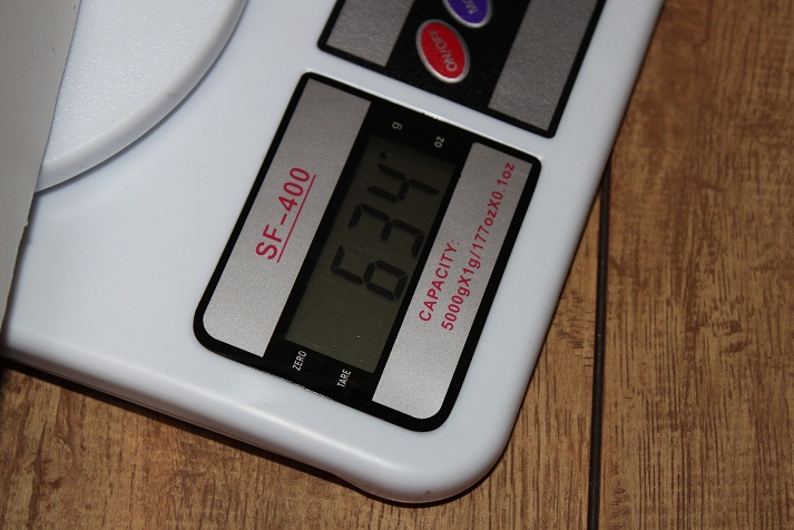

后来发现1300mah的电池重心太靠后,调整重心比较难
换2200mah电池试试,重心刚刚好,重量增加了很多
【转asuscusl】天马行空——记一架KT板天行者诞生全过程 电池,舵机,电调,电机,开源 作者:梦里寻梦 9087
差不多要到650克了
希望能好飞
