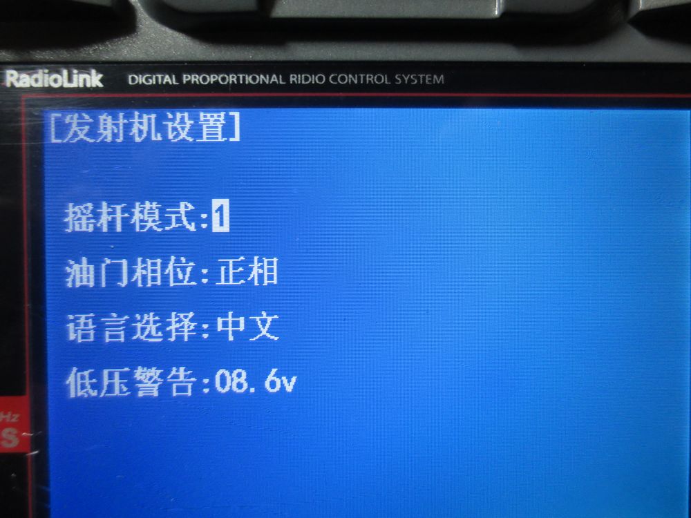

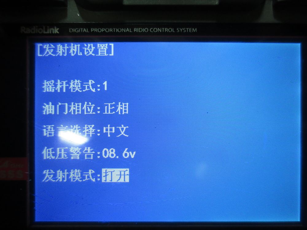

       下面是我暂时发现的主要升级的地方:之前在教练和模拟模式下,不能关闭发射信号,很不方便,也比较费电,还不能用作学员机。更人性化和方便的是,它的教练接口和天地飞是一样的,更能完美兼容天地飞的教练功能(之前已给过测试视频)http://moz8.com/thread-13702-1-2.html
乐迪AT10最新使用报告 乐迪,天地飞,接收机,免费,字里行间 作者:梦里寻梦 6343
升级前
乐迪AT10最新使用报告 乐迪,天地飞,接收机,免费,字里行间 作者:梦里寻梦 6125
升级后

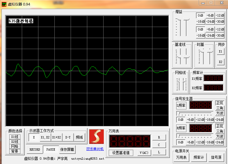

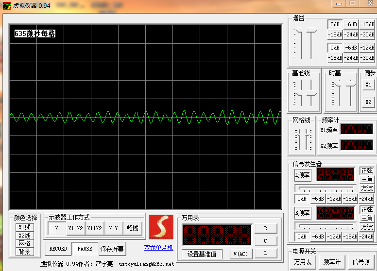

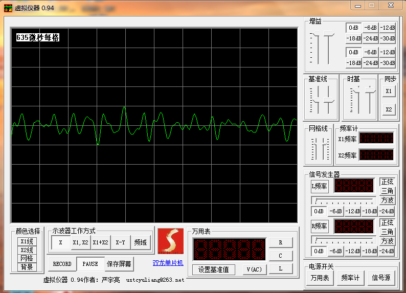

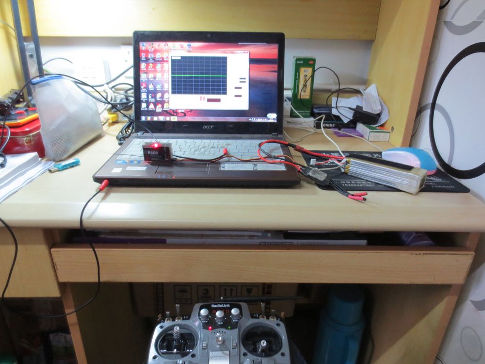

自己利用电脑自带的声卡示波器,做了一个简单的测试,对于波形,自己也不是很懂,就发给大家参考一下,牛人们来批评一下,仅此而已!
我觉得从图中,应该还是可以看出它4096级的细腻分辨率的!
乐迪AT10最新使用报告 乐迪,天地飞,接收机,免费,字里行间 作者:梦里寻梦 9244
测试设备

PPM打副翼时的输出

PPM油门的输出

打副翼时接收机端的输出
