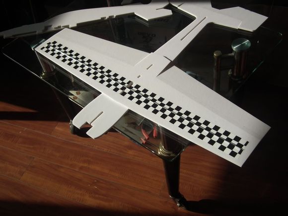

画线,下料,刀要稳,手要准。。

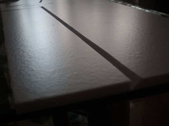

开舵面,尾翼60度上下翻动,就要这样齐
40%的副翼宽度,刚好够用

副翼45度,尺子切完后砂纸稍加打磨
开舵机艹,是槽。。。用3M宽双面胶粘接机翼和机身的水平部分,机翼翼尖和平尾翼尖的距离要相等,做KT3D一把米尺是很有必要的

舵机木片
机翼下面做点醒目的标记,不然一快滚就全乱了
3mm碳管加强
